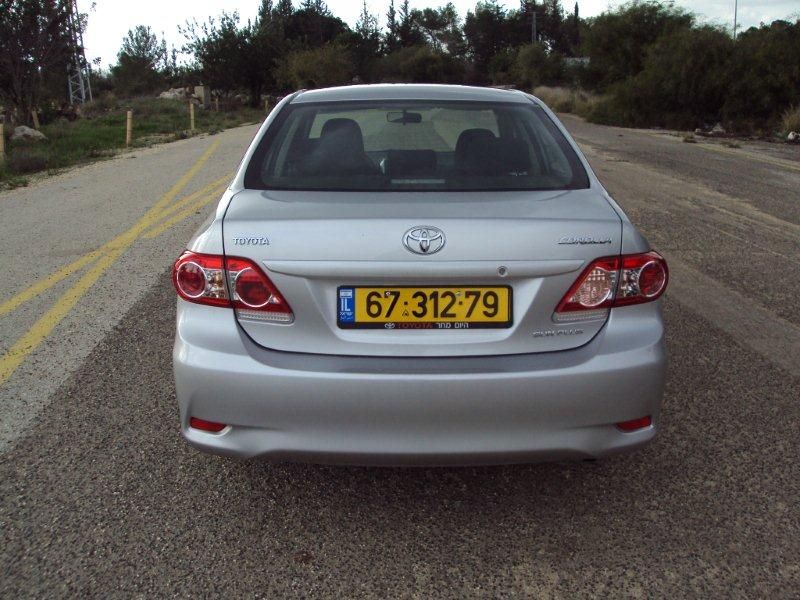

    אם אתם לא יודעים האם אתם לפני השינוי או לא תוכלו לבדוק האם יש לכם איתותים במראות וכן את העיצוב של הפנסים האחוריים וההגה
    פנסים 2009
    פנסים 2012
