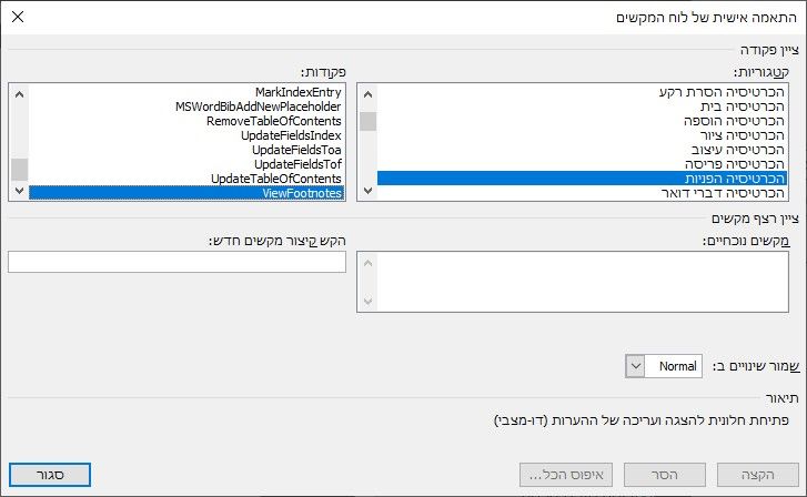

    כבר הרבה זמן לא כתבו כאן, אבל זכור לי שהיה כאן, או בשרשור אחר (לא מצאתיו כעת) מאקרו למעבר מגוף הטקסט להערה, ומאקרו נוסף מהערה למיקום ההפניה להערה בטקסט העליון.
    האמת היא שאני השתמשתי בדרך אחרת, ולאחרונה גיליתי שהיא לא כל כך קלה כמו שחשבתי (ולכן לא כתבתי עליה עד היום), ועכשיו גם ג'מיני הביא לה מאקרו פשוט.
    טוב, כתבתי יותר מדאי, הנה מאקרו אחד בודד, שמעביר את הסמן להערה הקרובה, ומההערה למיקום ההפניה להערה בטקסט העליון (אותו מאקרו, ולא שניים כפי שפורסם פעם):
    Sub ToggleFootnote()
        ' הפעלת הפקודה המובנית של וורד למעבר בין הערת השוליים לטקסט הראשי
        Application.Run "ViewFootnotes"
    End Sub
    ואם זה מעניין מישהו איך אני עושה, אז:
    הצמדתי את הפקודה 'עבור אל הערת שוליים' לסרגל הכלים לגישה מהירה 9f063479-ff4e-46fe-b6c5-074ed581c789-image.jpeg , וכך כאשר תלחץ אלט + המספר שמופיע שם למעלה, הסמן יעבור להערת שוליים, וכאשר תלחץ שוב אלט + המספר, הסמן יחזור למיקום ההערה.
    שים לב, הפקודה 'עבור אל הערת שוליים' אינה נמצאת ברצועת הכלים, ולכן הדרך קצת ארוכה:
    קובץ > אפשרויות וורד > סרגל כלים לגישה מהירה > פקודות שאינן ברצועת הכלים (סינון שאר הפקודות).
    חפש את 'עבור אל הערת שוליים' בחר אותו, ולחץ על 'הוסף':
      End Sub

              @דאנציג זה כאן
