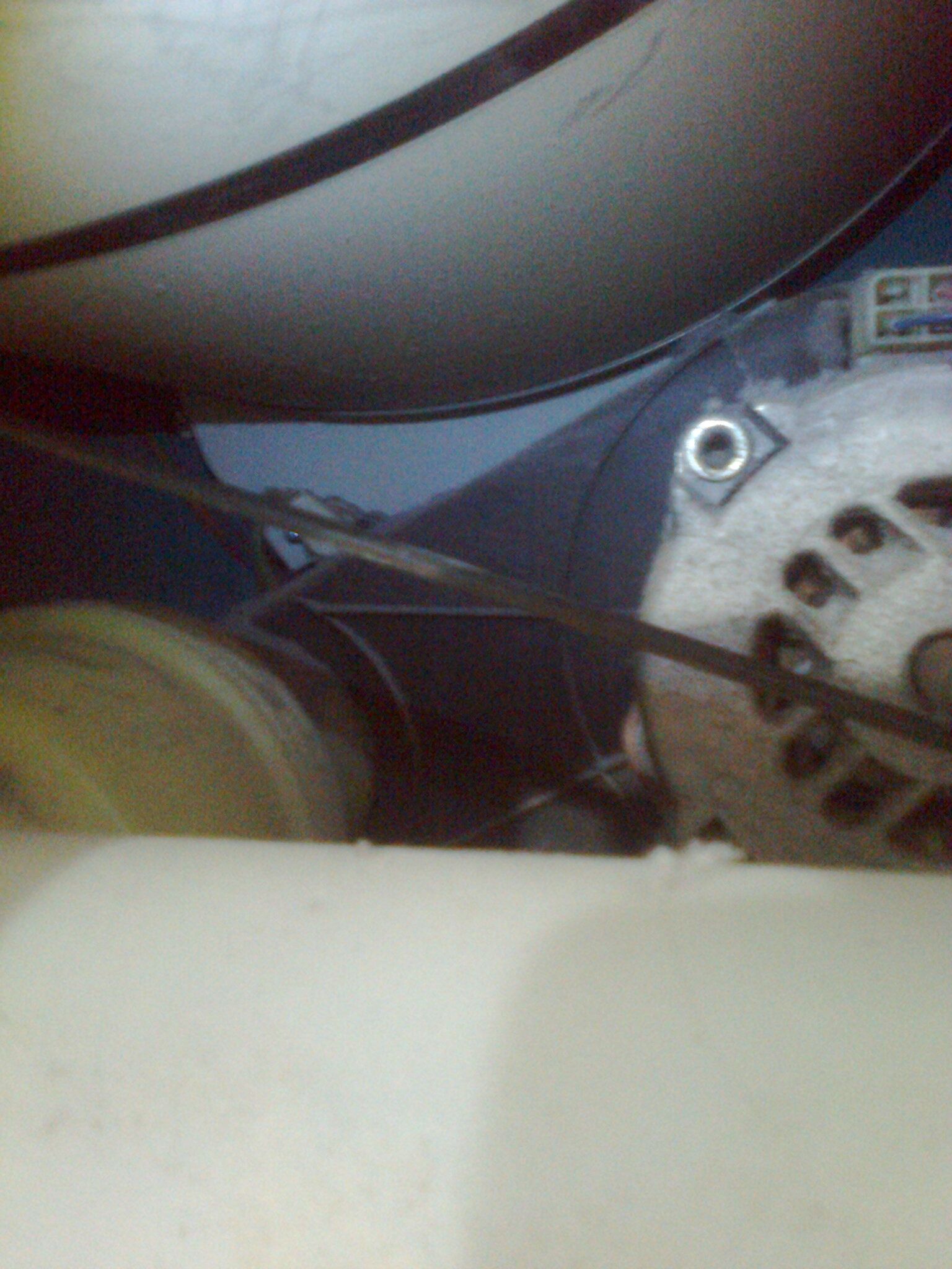

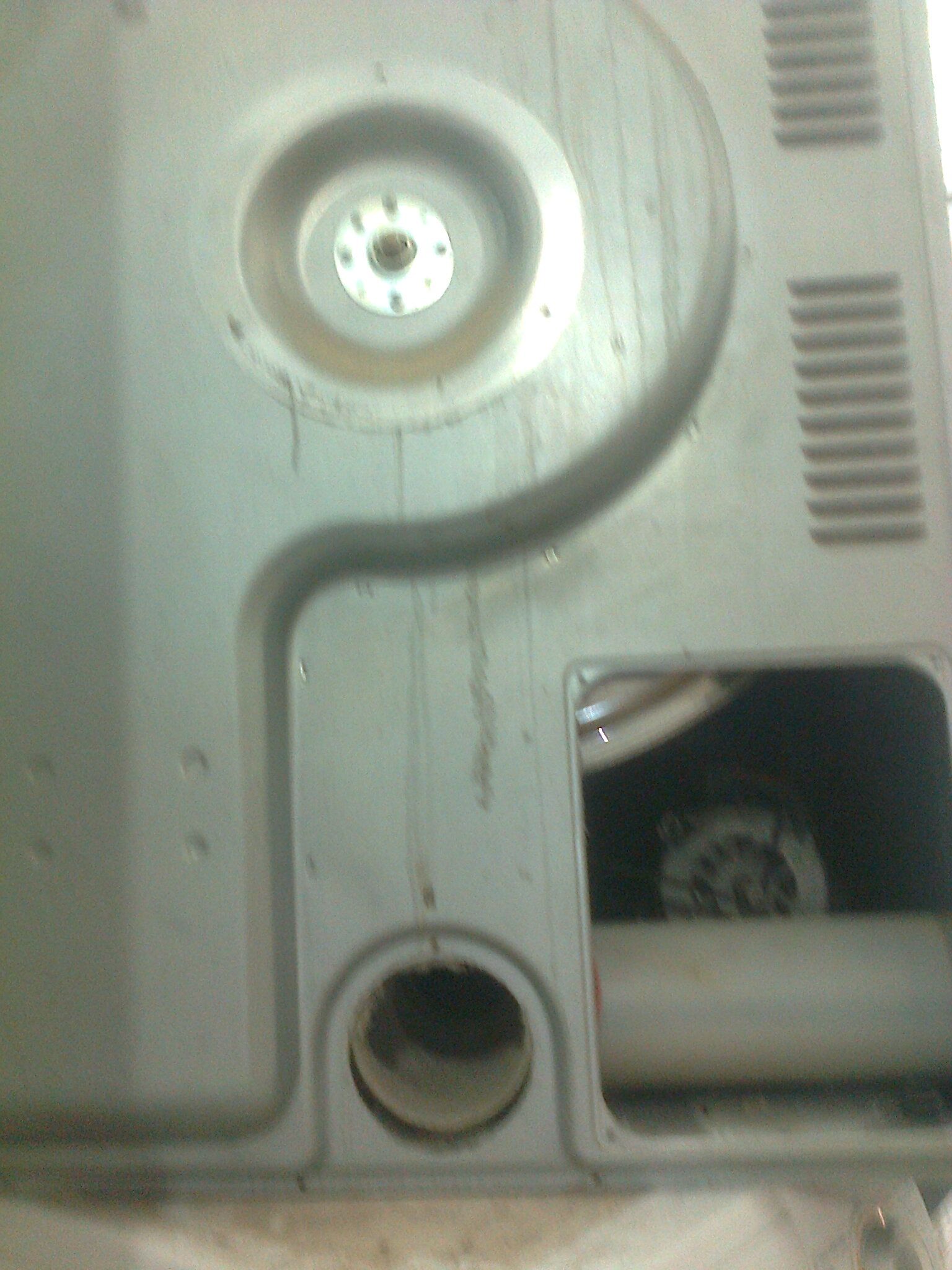

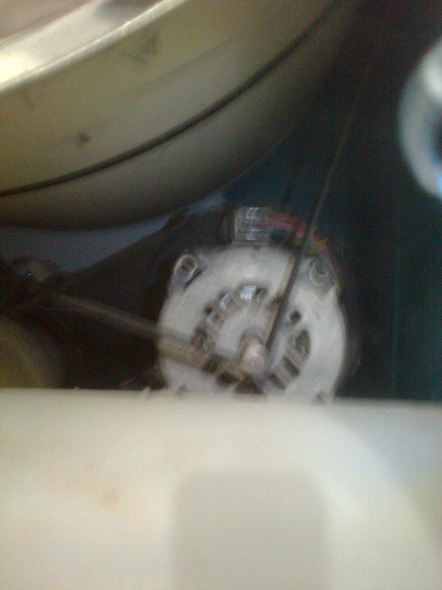

    אני מנסה לפתוח אותו, פתחתי מאחורה אבל נתקעתי כי יש בורג שאני חושש שהוא מחזיק את התוף, ואם אוציא זה יפול. יש מה לחשוש?
    כמו כן, נראה לי שהגוף חימום בכלל מקדימה:
    האם זה נכון, ואם כן, מאיפה לפתוח, מקדימה אין ברגים, רק מלמטה.

      @אהרן
      לא מכיר מייבש שבו גוף החימום לא מאחורה
      אכן את האום שבמרכז ואת הברגים שסביבו לא מומלץ לפתוח
      פתח את הירוקים ואת כל המסביב של השבלול הזה
      ואם רואה שהכל גוף אחיד עם ציר התוף וזה לא מתאפשר(לא ברור לי בתמונה)
      אז את הכחולים וכל הברגים שמסביב
      בשביל לחלץ את הגוף חימום תצטרך לפתוח את שני הברגים שבמקום שלו.
      אחר 20 שנה סביר שכדאי לעשות ניקוי יסודי לכל מערכת פליטת האויר כדי שהאויר יצליח לתת ללא מעכבים
      בהצלחה
