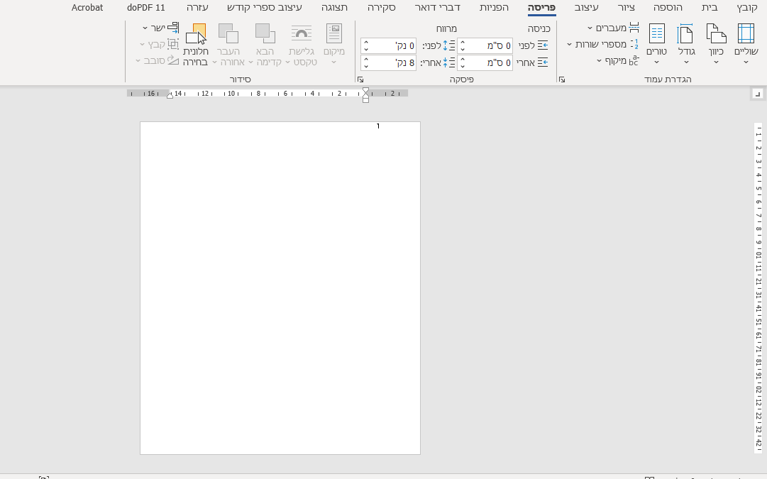

    שלום רב !
    היום באופן פתאומי, אני נתקל בסוג של בעיה בתוכנת וורד,
    בתצוגה, העמוד חתוך בתחתיתו - כלומר שבשעת העריכה העמוד נראה קצר,
    וזאת למרות שבהגדרות הכל תקין ובנתונים הנצרכים - וזה קורה גם כשהעמוד לאורך וגם לרוחב,
    אך כשאני בא להדפיס בתצוגה זה נראה הגודל הרגיל - אך הטקס זז מהמיקום של העריכה !
    מישהו יודע אם זה קשור להגדרות כלשהם ??
    ניסיתי בכל דרך שהיה נראה קשור, אך 😑
    אני מצרף תמונה של עמוד שהוגדר כדף A4 אך ניתן לראות בסרגל הימני שאורכו הינו רק 24 ס''מתקלה בוורד.png
    תודה רבה רבה מראש

      @יהודה-הנשיא
      תעלה קצת מעל הדף ותלחץ פעמיים
      יש אפשרות שהשוליים של הדף יהיו מוסתרים

        יהודה הנשיא
        @106
        מלך !!!!
        תודה רבה רבה רבה !!!!
        עזרת לי מאוד 👍 👍
