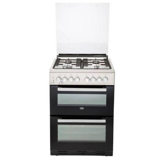

    אם יש שני תאים וגם כיריים של גז, כמו התנורים היותר מקובלים במחוזותינו -
    אם ניתן להגיע מאחורי התנור - מה טוב, אבל בדרך כלל הגישה קשה.
