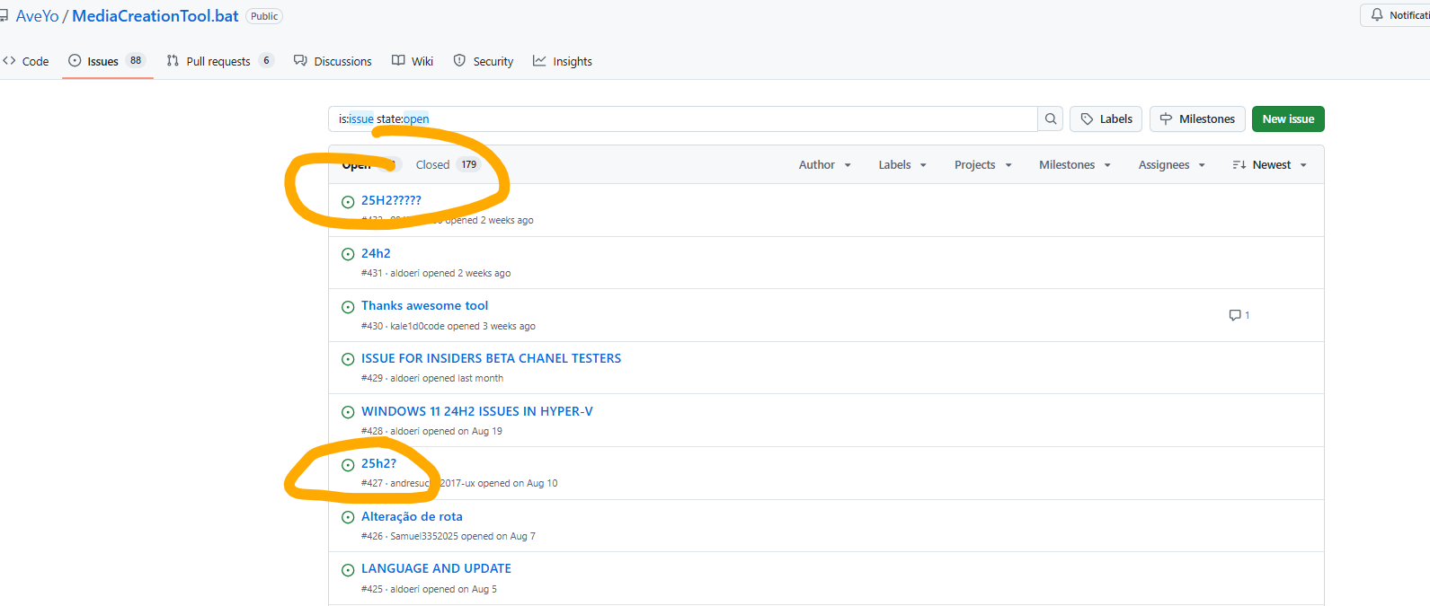

    עדכון: שיטה א' לא עובדת ל25H2. שיטה חדשה למשדרגים מ24H2 הכי מעודכן(אם אתה ב23H2 לדוג' זה לא יעבוד): לחץ זה עובד גם ב26H2!.
    ניתן לראות שדיווחו על כך ששיטה א' לא עובדת:

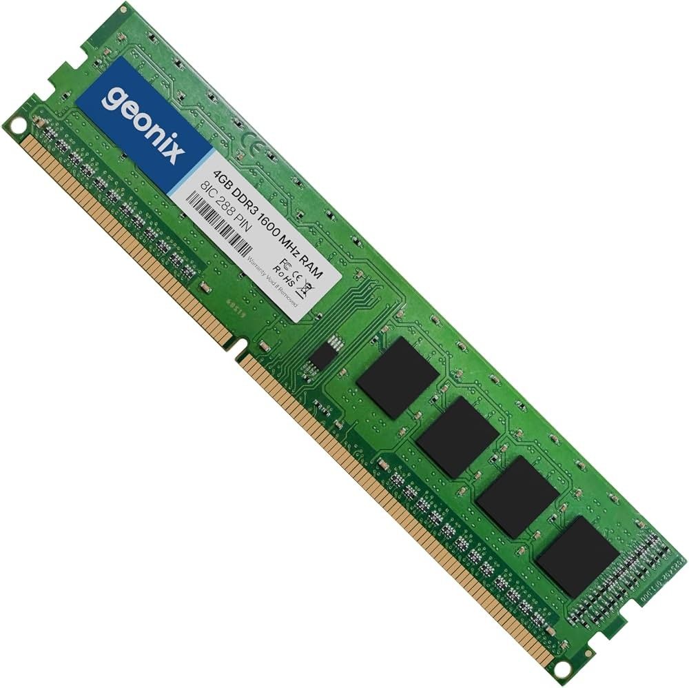

    מוודא שיש למחשב מפרט מינמילי שיכול להחזיק ווינ.

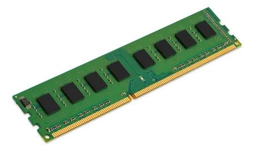

    דהיינו DDR3 8GB ומעבד I3 GEN 2 מינמום. פחות מזה אני אומר ללקוח שאין לי ציפיות מהמחשב לעבוד..[וא"ת מה זה המפרט החלשלוש הזה ואיך הוא יחזיק ווינ 11 וי"ל בואו תראו את המחשב שאני מתכתב בו איתכם כעת - יש לי את המפרט הזה!]

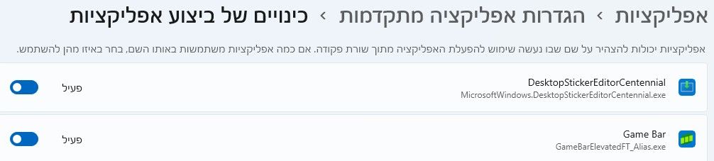

    לשונית אתחול במנהל משימות\הפעלה בהגדרות אפליקציות - משבית את כל מה שאפשר(בד"כ אפשר כמעט הכל)

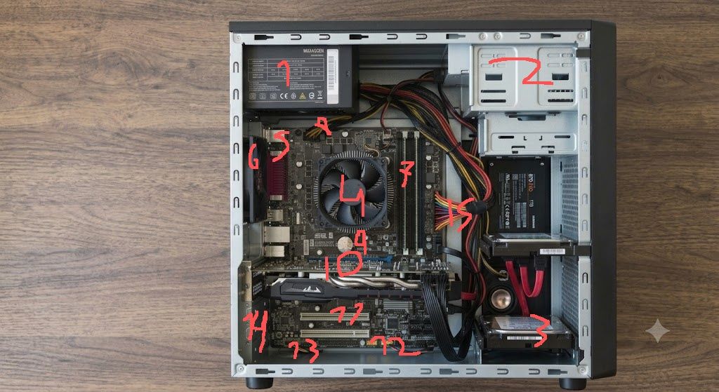

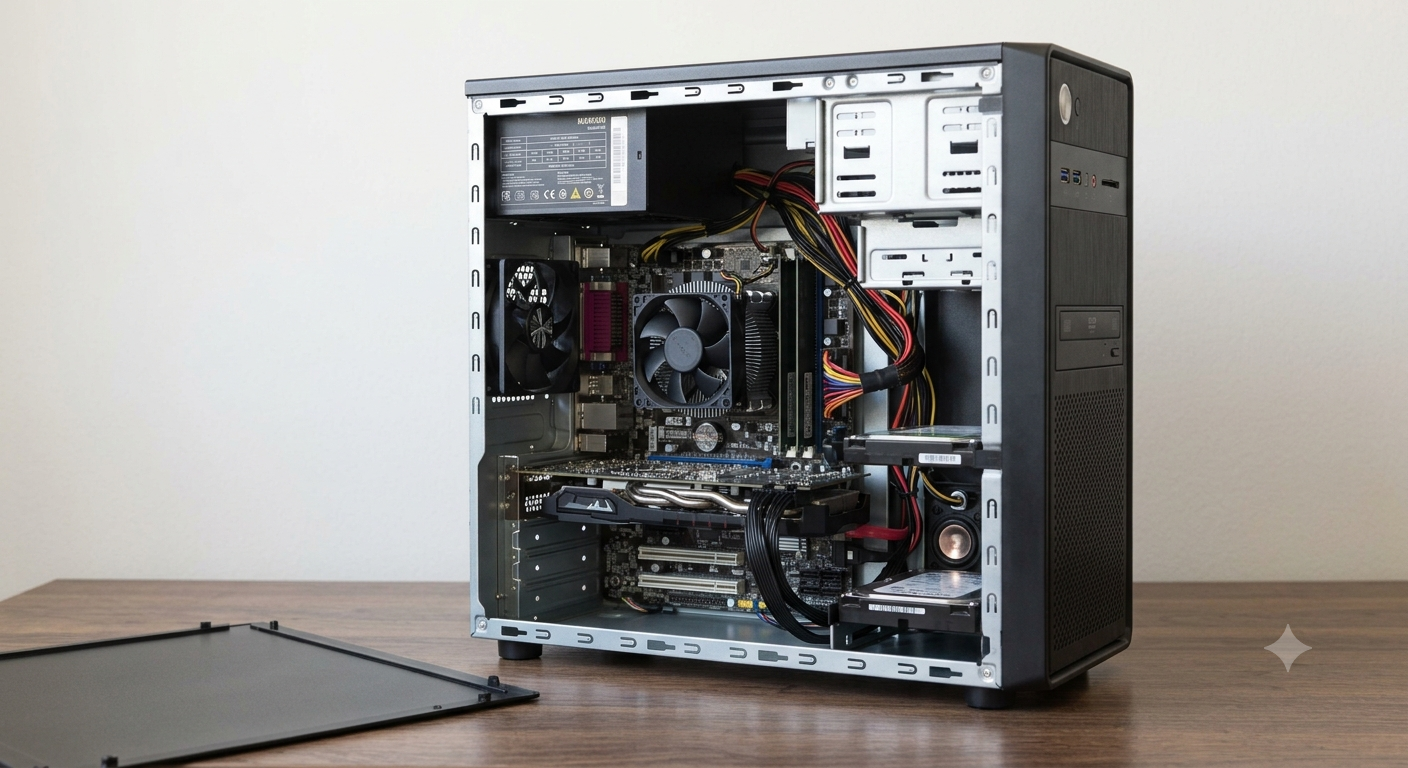

    הסבר מקיף על רכיבי המחשב - מהשקע בחשמל ועד ווינדוס ותוכנות פעילות
    הוצאתי החוצה לנושא נפרד
    https://mitmachim.top/topic/100152/מדריך-הסבר-מקיף-על-רכיבי-המחשב-מהשקע-בחשמל-ועד-ווינדוס-ותוכנות
    מדריך כיצד לקנות מחשב - בעתיד בעז"ה.
    בעתיד בעז"ה
    נתחיל:
    https://ksp.co.il/web/item/16014 [אין הבדל ברשימת רכיבים בין הרכבת מחשב AMD לINTEL]
    צריך לאסוף את כל הרכיבים שכתובים כאן לרשימה אחת ארוכה ואז להסביר עפ"י מה בוחרים כל דבר - עד שיוצא מדריך קנייה מפורט.
    הרשימה: [הדגשתי רכיבים שהבחירה בהם היא מהותית גם למשתמש בסיסי במחשב]

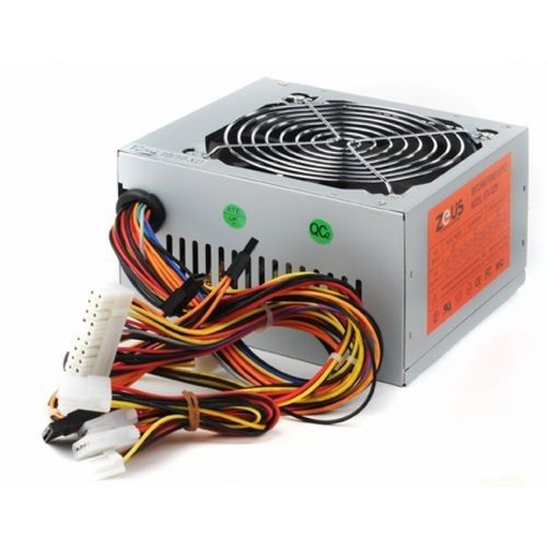

    ספק כח

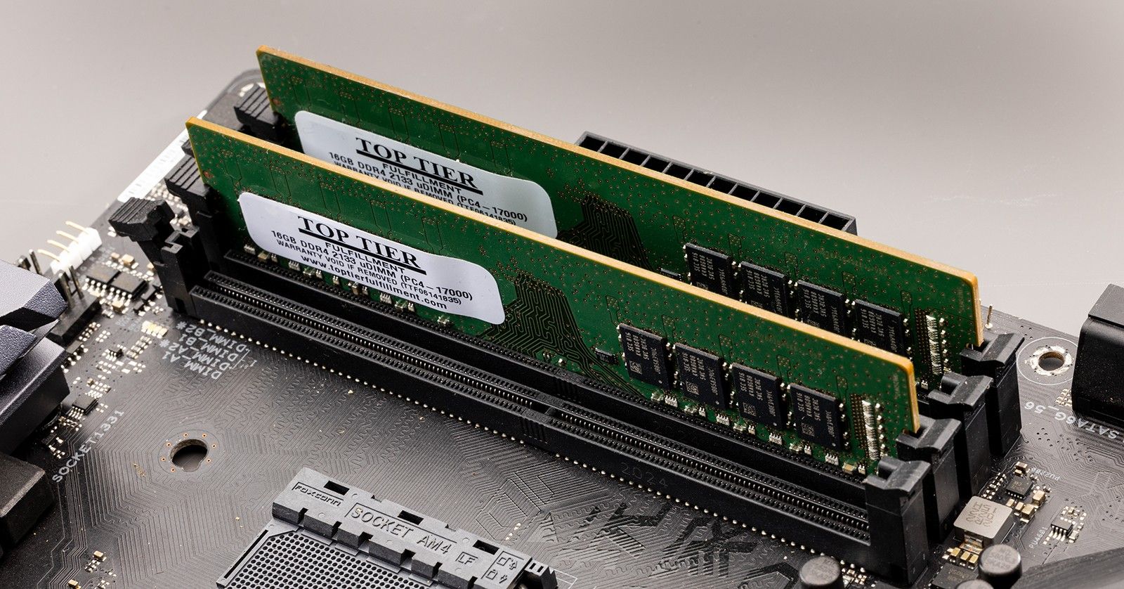

    זיכרון RAM

    • **זיכרון (RAM) – כ-₪220 - ₪280

    • **ספק כוח: כ-₪260 - ₪300

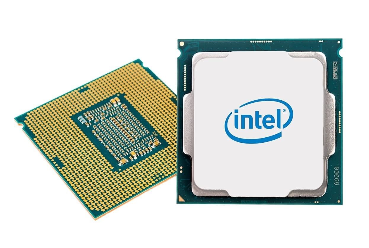

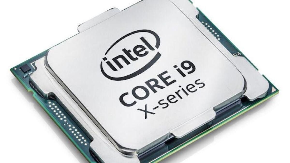

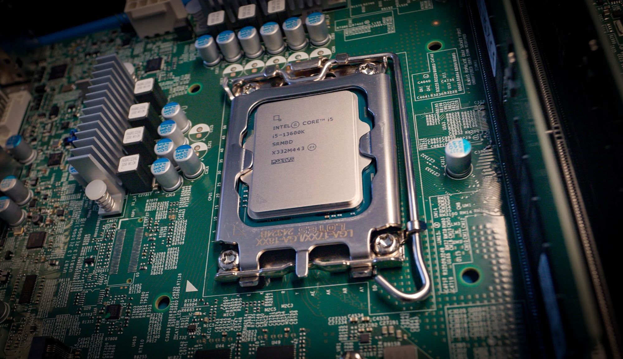

    הסבר על מעבדי אינטל לאור הבאלגן שיש כיום בנושא:
    המעבדים החדישים של אינטל כיום זה ככה[מהכי טוב למטה]:
    א. Intel Core Ultra Series 2 [ובCORE ULTRA יש 5,7,9]
    ב. Intel Core Ultra Series 1[ובCORE ULTRA יש 5,7,9]
    ג. Intel Core (14th Gen) [ובCORE יש 3,5,7]
    ד. N Series [נראה כך CORE i NXXX]
    ה. intel processor [ללא CORE i אבל כן עם תוספת N]
    ו. כתוב על המעבד פנטים גולד סילבר רגיל או סלרון
    ז. Intel Core i (13th Gen - 2th Gen) [מכאן זה נכתב עם I3\I5\I7\I9 כמו פעם]
    [ א-ו - זה המעבדים הכי חדישים מדורגים מהחזק לחלש.
    ז- זה המעבדים הישנים אבל ממש לא בהכרח הכי חלשים!
    ולכן אם החלטת שאתה לא הולך על המעבד הכי חדיש שהוא גם הכי חזק דהיינו אתה לא הולך על א\ב\ג אז תעבור ל-ז' לפני ד\ה\ו. ]

      הסקריפט המעודכן ל25H2[נראה שכבר לא עובד]:
      https://github.com/lzw29107/MediaCreationTool.bat/tree/c5985bac2ebc519b6d8b595d9dd5a5426a266624
      מארז
      מאוררים וגופי קירור
      ספק כח
      לוח אם
      מעבד \ קירור למעבד(ומשחה טרמית) \ מאורר למעבד
      זיכרון (כונני) איחסון
      זיכרון RAM
      כרטיס מסך לא מובנה-אופציונלי
      כונן דיסקים \ - דברים ישנים שאין טעם להרחיב
      כרטיס קול \ בקר משחק \ פד לעכבר - דברים שמעט מאוד אנשים קונים ואין טעם להרחיב
      ציוד רשתות(דונגל רשת פנימי\חיצוני וכן בלוטוס)
      מסך
      ציוד היקפי בסיסי - מקלדת עכבר רמקולים\אוזניות מצלמת רשת
      ציוד היקפי נוסף - מדפסת מצלמת רשת
      כאבלים(פנימיים , לא מדבר כעת על סתם כאבל טייפסי לטעינה של נגן ע"י המחשב. וק"ל.)(SATA , RG45 , כאבל למסך מהמחשב , לא זוכר עוד משהו)

        מארז
        מאוררים וגופי קירור
        ספק כח
        לוח אם
        זיכרון RAM
          זיכרון RAM
