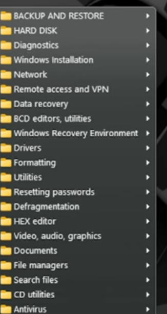

    סתם מילה ככה על דיסקי טכנאים: אני הייתי מחלק זאת ל3 סוגים:
    יש את הדיסקים שאתה אומר 'למה אני לא יכול להתקין זאת כהמחשב הרגיל שלי' לדוג' מדיקט המקיף והמרשים
    ויש את היותר ממוקדים לטיפול בבעיות אבל מקיפים ביותר כגון סרגיי
    ויש את הדלי כלים שפשוט נועדו להריץ תוכנה ניידת שיש לך או אם אתה רק רוצה לראות שהמחשב יכול לתפקד ורק להריץ משהו רגע לראות שהוא תקין ואולי להציץ במפרט מלמעלה.
    להלן כמה תכונות ותוכנות שימושית שלא ידעתי עליהן בדיסק של סרגיי חפשו עליו בפורום @ kingyos
    נתחיל עם מה שבשולחן העבודה:
    יש לכם כאן:
    פריסת מקלדת
    עורך REG של כונן C
    CMD על כונן C
    תוכנה שמדמה את המצב PE של WIN [אפשר להעלות מהPE של ווינדוס דיסק בוט אחר במקום להתחיל להילחם עם הFAST BOOT ולהעלות את הBOOT MENU של הBIOS]
    תוכנה שמדמה העלאה בבוט של אונקי שצרוב עליו ISO של WIN[רווחים: דרייברים ומעקב על מצב המחשב במקביל להתקנה כי הרי כל הדיסק טכנאים לרשותך תוך כדי ההתקנה. גם אפשר לא לצרוב על אונקי אלא פשוט לבחור ISO מוכן]
    [אגב נסיון התקנה מתוך אונקי שצרוב על WIN עם רופוס היה נראה שהצליח יפה אבל בסוף הוא נכשל ככה שאני לא יודע אם הבעיה אצלי או לא]
    [יוצא שיש 4 דרכים להתקין ווינדוס:
    או להלעלות בבוט את הISO הצרוב[אפשר להשתמש בסביבת PE המובנית של WIN שבסרגיי ומשמה להעלות את ההתקנה]
    או להשתמש באחד מ2 הכלים המובנים בסרגיי
    או לפתוח EXE מהסייר בסרגיי של אונקי שצרוב עליו עם רופוס ווינדוס שזה לכאו' לא עובד שפיר]
    יש כלי (של סרגיי) לייבוא הדרייברים מC (C=WINDOWS שמותקן במחשב)
    וכן יש כלי(לא של סרגיי) לייצוא הדרייברים של C[דאבל דרייבר וDISM משהו כזה]
    כעת נדבר לפי סדר הקטגרויות[תיקיה א= תייקיה הכי למעלה וכן הלאה כלפי מטה]:
    א.
    ניתן ליצור גיבוי של כל המחשב ISO שלם עם אקורניס יש מדריכים בפורום
    [אני אישית מנצל את הנוחות של הדיסק כדי להשתמש בסייר קבצים ולגבות רק מה שחשוב ולהתקין כבר מחדש ווינדוס אבל יש כאלו שמעונינים לעשות את הנל בכ"ז]
    ב.
    המרות , הרחבות , אתחולים , גריסת מידע , נתינת אות לכונן ושינויים בכוננים
    ג.
    דיאגנוזה ואיבחון שלימות רכיבים במחשב , דוח סמארט וקבלת מידע מקיף על רכיבי המחשב
    ד.
    הוא אשר דיברתי על התקנת ווינדוס ע"י ISO לא צרוב
    ה.
    דפדפן יש מובנה לא צריך לחפש..
    אבל זה רק אופרה
    אז אם אתם רוצים תורידו דפדפן נייד מיוסי מחשבים ממה שהעלה ותשימו על האונקי
    ותפתחו כמו כל תוכנה ניידת שאפשר להוסיף כביכול לדיסק שלכם..
    ו.
    שליטה מרחוק: אנידסק וטים וייואר יש מובנה טוב לדעת
    ז.
    כלי שיחזור מהטובים ביותר: R סטודיו למשל כפי שנכתב כאן בפורום וגם EUSE US וכו'
    ח.
    כלים לטיפול במחיצות של ווינדוס [בעיקר לUEFI אבל גם לBIOSים ישנים]
    אני פחות בקיא בזה (כי שוב כמו לעיל יותר אוהב לגבות הכל ולהתקין כבר ווינדוס חדש אבל)
    זה בהחלט יכול להקל אם צריך פתרון מיידי כי המדריכים ברשת הם עם PE המובנה של ווינודס וCMD והרבה פקודות וכאן הכל GUI
    ט.
    PE של וווידנוס גישה מהירה הישר מתוך הדיסק טכנאים חביב מאוד
    כדאי להכיר את הכלים שיש שמה [לדוג' העלאה של אונקי אחר בבוט במקום להכינס לבוט המובנה של היצרנית של המחשב] וכדלעיל
    י.
    התקנת דרייברים על הדיסק טכנאים
    יא.
    לא יודע
    יב.
    7ZIP , הוצאה בטוחה של אנקי , מציאת מפתחוןת DISM , OEM ++ [עושה מה שאמרתי לגבי ייצוא דריברים מותקנים במחשב] (שימושי מאוד להתקנה ווינדוס מחדש ללא חיבור לרשת אח"כ זה סיוט כי אתה תקוע לפעמים במסך שדורש רשת אם לא עקפת זאת מקודם או לפעמים אתה תקוע בלי עכבר וכו' וכו') ,
    TreeSize שמחלק את הכונן לחלקים לראות מה תופס מקום ועוד עיי"ש.
    יג.
    כפשוטו.. עובד מצויין(איפוס) אפשר לנסות את KON BOOT .
    גם אפשר להשתמש ב PCUnlocker להוספת משתמש עם הרשאות מליאות וכן להסיר מתשמשים .
    יש גם כלי למעבר חד פעמי(Bypass) כגון NTPWEdit.
    אבל צריך לזכור לחשבן ביטלוקר וחשבון מיקרסופט וצריך לזכור שזה לא פשוט מכניס אלא מוחק לגמרי . עיי"ש.
    יד.
    טו.
    טז.
    יש נגן וידאו אודיו תמונות מובנה רק כמו כל התוכנות שהוזכרו צריך לפתוח אותן פעם אחת כדי שיותקנו בדיסק ורק אז תוכל לפתוח עמם קבצים.
    יז.
    ווורד[2007] מובנה! חביב ביותר
    יח.
    מנהלי קבצים נוספים. נשמע שזה מאוד שימושי. צריך לבדוק פעם(אולי נשתמש בזה גם בווינדוס?).
    יט.
    אביריסינג החובה בכל מחשב.
    כ.
    צורבי ISO פחות שימושיים בעיני חבל חסר ונטוי ורופוס
    כא.
    אנטי וירוסוים האמת לא מניסיתי הכלים הללו על פניו צריך משהו שיוכל לעשות סריקה ממוקדת וגם מליאה משהו כמו KVRT או ESET ONLINE SCANNER לא יודע אם זה בסגנון הזה. גם חסר סקריפםט של תיקון הכללי שיש כאן בפורום.
    כב.
    כלי מערכת של וווינדוס עבור הדיסק טכנאים[כמו מחשבון וניהול צריכת חשמל] וגם קצת עבור כונן C[צויין למעלה חלקם]
    כג.
    כל מיני סקריפטים שאת רובם הייתי משתמש בתוכנות אחרות של GUI בדיסק אבל ישל למשל את ה SFC והCHKDSK שאין להשיג במקום אחר אז סה"כ זה נחמד(אני סתם ככה לא מעריץ של כלי התקון בעיות של ווינדוס אז זה לא כ"כ מעסיק אותי ואני פשוט מגבה ומתקין ווינדוס מחדש וכדלעיל..)
    כד.
    סקייפ חחח. תתקדם! זום גוגל מיט וטימס וכדו' אם כבר!
    זהו. רק רציתי ליידע את הציבור על הדברים שהתחדשו לי שקיימים בדיסק. לא יותר מזה.
    סך הצלחה ושלא תצטרכו את הדיסק לתיקון בעיות ותקלות.
    התנצלות - כתבתי בפזיזה ובמהירות. בלנ"ד מתישהו אסדר זאת יותר יפה.

      @הנני-העני כתב בשיתוף | כמה דברים שהתחדשו לי לגבי סרגיי PE:
      ניתן ליצור גיבוי של כל המחשב ISO שלם עם אקורניס יש מדריכים בפורום[אני אישית מנצל את הנוחות של הדיסק כדי להשתמש בסייר קבצים ולגבות רק מה שחשוב ולהתקין כבר מחדש ווינדוס אבל יש כאלו שמעונינים לעשות את הנל בכ"ז]
      אפשר הרחבה קטנה בעניין? - אני מעוניין להתקין ווינדוס מחדש במחשב שלי אבל עם כל התכונות והדרייברים שיש לי כעת במחשב.
      כמה זה מסובך לאדם הפשוט?
      תדוה!

              @יאיר-דניאל
              אתה סתם מעוניין לעשות התקנה נקייה ולגבות הכל?
              אתה לא לחוץ בזמן \ מנותק מהרשת \ המחשב לא עובד כרגע תקין ?
              אם כך , הייתי ממליץ לך לגבות את כל הקבצים לעשות רשימת תוכנות סימניות בכרום סיסמאות וכל מה שצריך ולהתקין מחדש ווינדוס מבלי שום קשר לדיסק טכנאים וכו'
              גם אני ממליץ יותר למי שתקוע שיוריד דרייברים למחשב מאתר היצרן ולא שיגבה באמצעות הדיסק וכל מה שכתבתי זה עבור מי שאין לו חיבור לרשת או שחייב פתרון מיידי וכדו'
              בהצלחה.
                זה המצב של המחשב שלי פחות או יותר - יש לי זמין רק חיבור וויפי לא יציב.
                ואורך לי ממש מלא זמן להתקין דרייברים מחדש, לכן שאלתי היא האם ישנה אפשרות פשוטה לגיבוי כל הדרייברים והתקנתם מחדש במחשב - אחרי התקנה נקיה, בלי להסתבך יותר מידי.
                תודה!

                  תעדכן איך היה השימוש בדאבל דרייבר הזה[הוא אמור לסרוק את הדריבירים המותקנים במחשב ווינדוס ואז תוכל לייצא אותם או חלקם לבחירתך]. פעם גיביתי עמו אבל לבסוף לא הייתי צריך אותו.. זה נראה מאוד מסודר וטוב.
                  קח בחשבון שהוא מגבה רק את הדרייבר ולא את התוכנה הנלווית כגון התוכנה של המסך או של האודיו וכדו' א תותקן כי אתה רק מתקין INF ותו לא
                  לדוג התוכנה הזו
                  שלהדרייבר של המסך
                  היא לא בטוח תותקן
                  אלא רק הדרייבר עצמו יותקן , הINF (סיומת דל דרייברים בהוספה ידנית)

                    @הנני-העני ת'אמת לא הבנתי מה כוונתך כאן:
                    כך בחשבון שהוא מגבה רק את הדרייבר ולא את התוכנה הנלווית כגון התוכנה של המסך או של האודיו וכדו' א תותקן כי אתה רק מתקין INF ותו לא
                    ובכ"א לא קיבלתי עדיין הכוונה איך אני משתמש עם זה.
