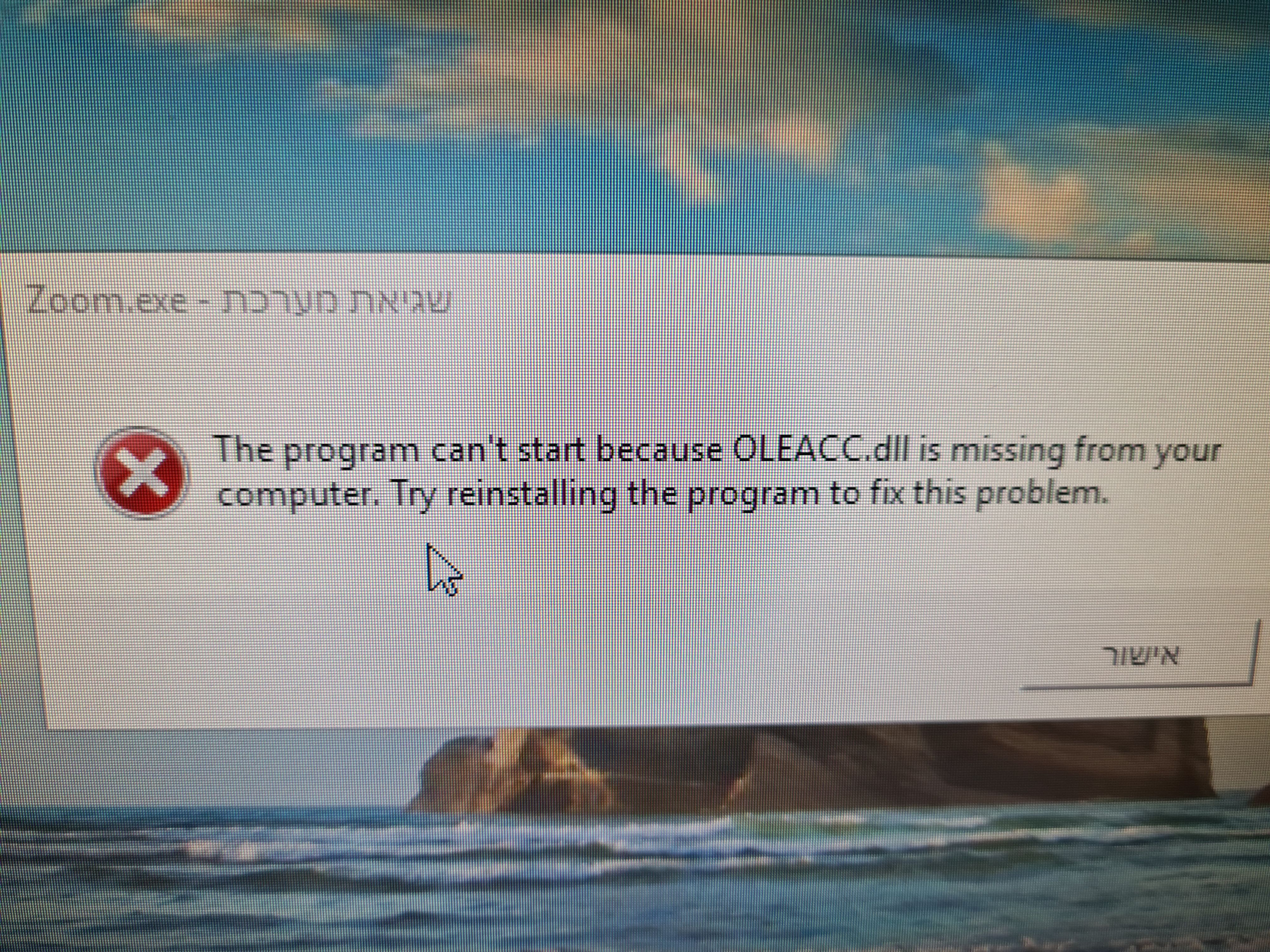

    למי יש מושג איך מטפלים בבאג הזה של זום
    אי אפשר לפתוח את הזום
    זה ההודעה שמופיע כשאני מנסה לפתוח את הZOOM
      יושב אהלים
      @4152150 https://mitmachim.top/topic/15783/להורדה-אוסף-רכיבים-נחוצים-מאוד-למחשב-בהתקנות-נפרדות

        @4152150 ניסית מה שמוצע בחלונית להתקין את התוכנה (זום) מחדש? לא שזה בטוח יעזור אבל יתכן שהשגיאה הזאת היא חרטא וכתוצאה משגיאה אחרת בתוכנה ובמצב כזה התקנת התוכנה מחדש תפתור את הבעיה

          @שלמה-ווייס כמובן שנסיתי אבל זה לא פותר

            @4152150 תבדוק פה. כמובן תעדכן אם עזר
              4 מנותק
              4 מנותק
              4152150
              @יושב-אהלים תודה רבה
              עשיתי הסרה לזום, אחרי זה התקנתי את כל מה שהיה חסר
              ואחרי זה התקנתי את הזום וב"ה זה עובד
