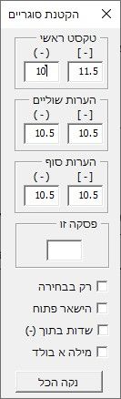

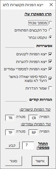

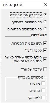

                כמה תוספים לוורד
                • הקטנת סוגריים
                • הכנסת הפניות בקלות ובין שני קבצים
                • עדכון הפניות
                • מעבר בין קטעים
                הורדה מכאן
                סרטון הדגמה
                הסיסמה 1234
                קוד פתוח תעשו בה מה שתרצו
