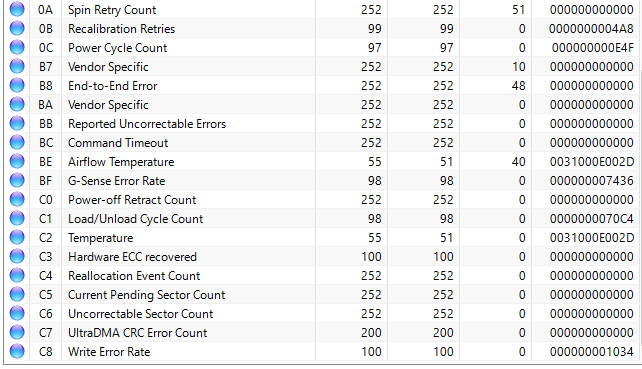

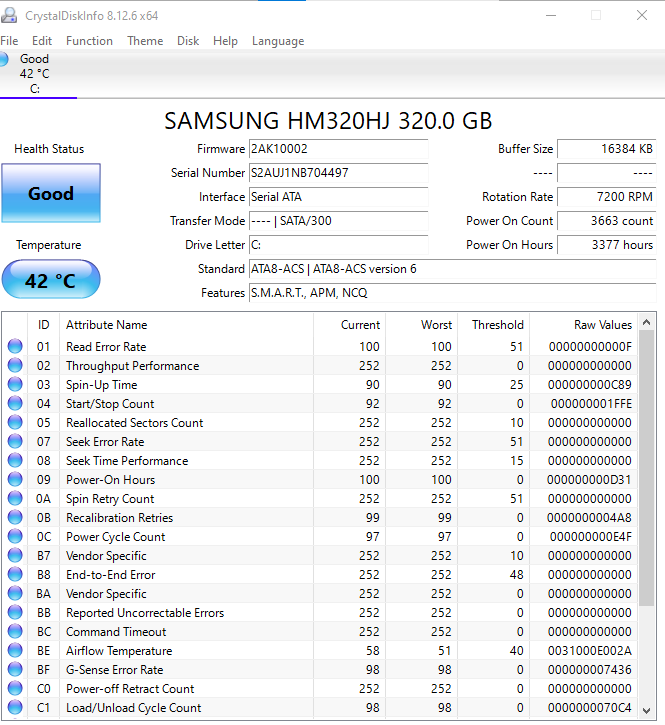

    המחשב ממש ממש איטי.
    במנהל המשימות כרגע מופיע רק 50 אחוז שימוש בתהליכים אבל בביצועים הוא נמצא כל הזמן על 100 למי להאמין?
    אם זה ככה זה אומר שהדיסק הלך?
    מצרף תמונות. אשמח אם מישהו יוכל לעזור!
    תודה מראש!!!

        משחזר מידע
        @aiib משו לא מסתדר לי
        הדיסק הזה אמור ליהיות בן עשור ובקושי 140 יום של שימוש ?

          aiib
          @משחזר-מידע שאלה טובה...
          אין לי באמת תשובה...
          התקנה נקיה של המחשב אמורה למחוק את זה?
          ומה לגבי התוצאות? יש משהו שרואים?
          תודה רבה!!

                        משחזר מידע
                        @aiib אמר בבעיה | עזרה באיבחון דיסק תקול:
                        המחשב נקנה יד 2 לפני כשנה וחצי
                        זה מסביר הכל
                        לצערי המוכר מחק את כל האינפורמציה של הSMART בכדי (להערכתי) לחפות על קן צרעות שהופיע שמה
                        הדוח שהעלית לא שוה כלום ואין אפשרות ללמוד ממנו כלום

                          aiib
                          @משחזר-מידע אמר בבעיה | עזרה באיבחון דיסק תקול:
                          זה מסביר הכל
                          מעניין מה שאתה אומר!
                          אשמח להבין, אם יש בעיה בדיסק, גם אם מוחקים את האינפרומציה היא לא אמורה לשוב ולצוץ מחדש?
                          לפי הנתונים כרגע הוא במצב טוב?!

                            משה מזרחי
                            לפי הנתונים כרגע אתה לא יכול לדעת כלום

                              aiib
                              כתב ב נערך לאחרונה על ידי aiib
                              בשביל למחוק את האינפרומציה הזו צריך לעשות פעולה בדווקא הקשורה לדו"ח סמראט או שכל איפוס דיסק יכול למחוק את הנתונים האלו

                                משחזר מידע
                                כן
