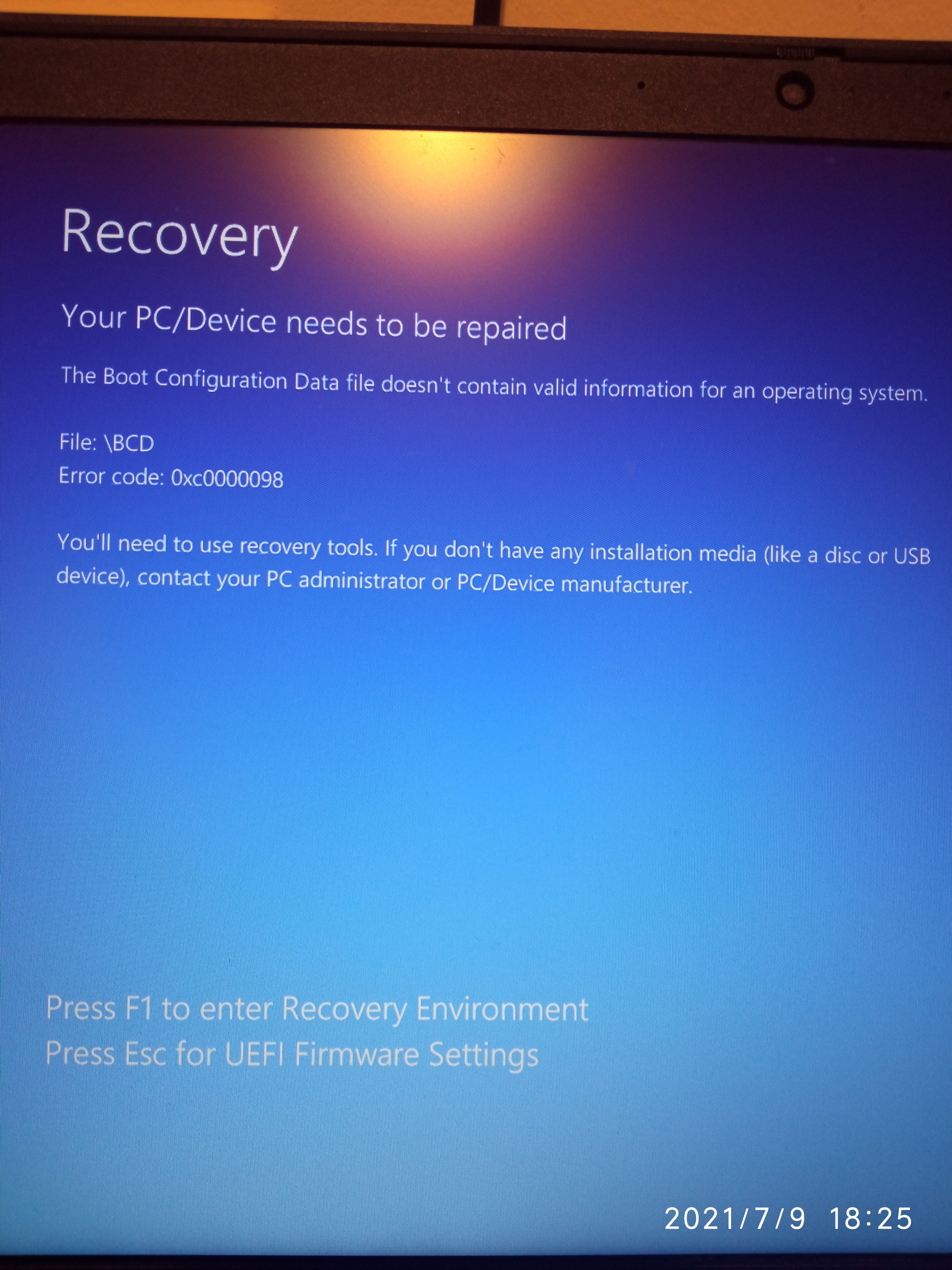

    הסרתי את vm עם ריבו והיה כתוב שחלק מהקבצים יוסרו רק אחרי כיבוי של המחשב וכשכיביתי המחשב לא עלה והמסך רק היה מואר ואחרי הרבה זמן עלה המסך הזה
    מה עושים?
    אם אני נכנס לריקברי (f1) זה מה שמופיע

      כשאני נכנס לתיקון המערכת אני רואה שקיימת נקודת שיחזור ממש כמה שעות לפני הבעיה ואז יש לי את השגיאה הזאת

        התחלתי כבר לגבות את כל התוכן לאונקים דרך דיסק טכנאים כדי להתקין מחדש ווינדוס (אני מקווה מאוד שלא אצטרך לעשות את זה)
        האם יש למה לחכות או שאאלץ לעשות את זה?

          בסוף מצאתי באינטרנט התייחסות לשגיאה שהיתה לי בניסיון להשתמש בנקודת שיחזור והבעיה נפתרה.

                  @אמיר אמר בעזרה |הסרתי תוכנה עם ריבו והמחשב נדפק:
                  איזה פתרון הם נתנו ?
                  להיכנס לCMD ולכתוב (נדמה לי שזה הסדר)
                  net stop vss
                  net start vss
                  ואז נכנסתי עוד פעם לנקודת שיחזור ולא היתה שגיאה
