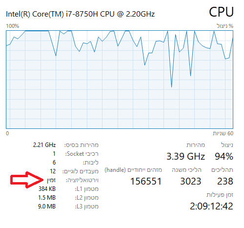

    שימו לב, לפני שימוש בתוכנה יש לוודא שהווירטואליזציה זמינה, אחרת התוכנה לא תעבוד טוב.
    במדריך הבא אפשר לראות אם המעבד שלכם תומך בווירטואליזציה במחשב נייד:
    https://www.asus.com/il/support/FAQ/1043162
    ובמדריך הבא אפשר לראות כיצד ניתן להפעיל או להשבית את הווירטואליזציה במחשב נייד:
    https://www.asus.com/il/support/FAQ/1043181/

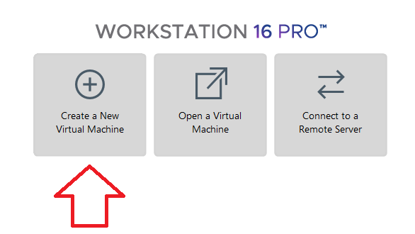

    כעת נעבור להגדרת התוכנה:
    נפעיל את התוכנה, נכנס לחלון כמו בתמונה:
    ונמשיך לפי סדר התמונות:
