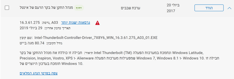

                            • YAIR055Y מנותק
                              YAIR055Y מנותק
                              YAIR055
                              ![7484032a-8e8b-4dac-8d0a-764a6eb4a8e3-image.png](/assets/uploads/files/1577662407542-7484032a-8e8b-4dac-8d0a-764a6
                              9a23cc15-4d32-4b1e-9dcc-80027d710a0a-image.png eb4a8e3-image-resized.png)
                              אשמח לעזור...
                              נהנית? סמן (פה למטה)
                              • YAIR055Y מנותק
                                YAIR055Y מנותק
                                YAIR055
                                לא מצליח להתקין - Intel Chipset Device Driver Intel
                                אשמח לעזור...
