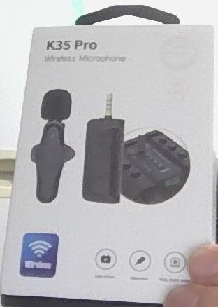

    רציתי לשאול, אני צריך להקליט שיעור (אודיו) למחשב ישר, אני רוצה מיקרופון חיצוני שמתחבר למחשב נייד שניתן דרכו להקליט ישירות למחשב נייד ואז מבלי לשמוע רעשי רקע
    הציעו לי את הדבר הזה. אני מצרף כאן צילום
    הבעיה היא שאני מדבר במיקרופון הזה וזה לא עושה כלום, אני גם לא רואה שהמחשב קרא אותו בכלל

      יודע ומייבין
      כתב נערך לאחרונה על ידי יודע ומייבין
      @ועד בדיוק מה שקרה לי ביום שישי מה שעשיתי זה שביקשתי מקלוד שיטפל לי בהגדרות ויסדר את זה וכך היה
      אם אין לך קלוד פרו אזתשאל אותו לפחות מה לעשות
      בכל מקרה תהיה רגוע אין תקלה פשוט צריך לסדר את זה בהגדרות

                זה התשובה שלו בספוילר
                שלב 1: בדיקה פיזית
                נתקו את המיקרופון וחברו מחדש, ונסו שקע USB אחר.
                אם יש למיקרופון מתג הפעלה או כפתור השתקה (Mute), ודאו שהוא על "פועל".
                נסו את המיקרופון במחשב אחר או בטלפון. כך תדעו אם הוא תקין.
                אם הוא מחובר בשקע 3.5 מ"מ, בדקו שהחיבור נכנס עד הסוף. במחשבים ניידים יש לרוב שקע משולב אחד של אוזניות ומיקרופון. מיקרופון רגיל עם תקע אחד (ורוד) לא תמיד עובד שם, ולפעמים צריך מתאם מיוחד. אם הוא מחובר ב-USB, אין בעיה כזו.
                שלב 2: האם Windows מזהה אותו
                לחצו קליק ימני על סמל הרמקול ליד השעון ובחרו הגדרות צליל (Sound settings).
                גללו לקטע קלט (Input).
                תחת "בחר את ההתקן לדיבור או הקלטה", בדקו אם המיקרופון מופיע ברשימה.
                אם הוא מופיע: בחרו אותו ודברו אליו. פס הווליום שמתחתיו אמור לזוז. אם הוא זז, המיקרופון עובד ורק צריך להגדיר אותו כברירת מחדל.
                אם הוא לא מופיע: עברו לשלב 3.
                שלב 3: אישור גישה למיקרופון
                פתחו הגדרות ← פרטיות ואבטחה ← מיקרופון.
                ודאו ש"גישה למיקרופון" מופעלת.
                ודאו שמופעל גם "אפשר ליישומים לגשת למיקרופון" (ובמיוחד לתוכנת ההקלטה שבה אתם משתמשים).
                שלב 4: הפעלה ידנית בלוח הבקרה
                הקישו Win + R, כתבו mmsys.cpl ולחצו Enter.
                עברו ללשונית הקלטה (Recording).
                לחצו קליק ימני על שטח ריק ובחרו הצג התקנים מושבתים וגם הצג התקנים מנותקים.
                אם המיקרופון מופיע אפור, לחצו עליו קליק ימני ובחרו הפעל.
                לחצו עליו קליק ימני שוב ובחרו הגדר כהתקן ברירת מחדל.
                לחצו מאפיינים ← רמות וודאו שהווליום גבוה והמיקרופון לא מושתק.
                שלב 5: דרייברים
                לחצו קליק ימני על כפתור התחל ובחרו מנהל ההתקנים (Device Manager).
                פתחו כניסות ויציאות שמע וגם בקרי קול, וידאו ומשחקים.
                חפשו סימן קריאה צהוב או התקן לא מזוהה.
                קליק ימני על ההתקן ← הסר התקנה, ואז נתקו את המיקרופון, הפעילו מחדש את המחשב וחברו אותו שוב. Windows יתקין דרייבר מחדש.
                שלב 6: בדיקה בתוכנת ההקלטה
                בתוכנה שבה מקליטים (למשל Audacity או מקליט הקול של Windows), בחרו ידנית את המיקרופון החיצוני כהתקן הקלט.
                הקליטו עשר שניות והשמיעו אותן.
                טיפ להקלטת שיעור ללא רעשי רקע
                הניחו את המיקרופון במרחק של 15 עד 20 ס"מ מהפה.
                כבו מאווררים ומזגנים בזמן ההקלטה.
                בהגדרות המיקרופון (שלב 4 ← מאפיינים ← רמות) אל תעלו את הווליום יותר מדי. ווליום גבוה מדי מגביר גם את הרעש

                  @יודע-ומייבין ניסיתי מסובך לי מאד

                    @ועד תיכנס להגדרות>מערכת>צליל
                    ושם בהגדרות קלט יהיה לך אופציה לבחור את המיקרופון המובנה של המחשב או את המיקרופון חיצוני..
                    בהצלחה!!!
