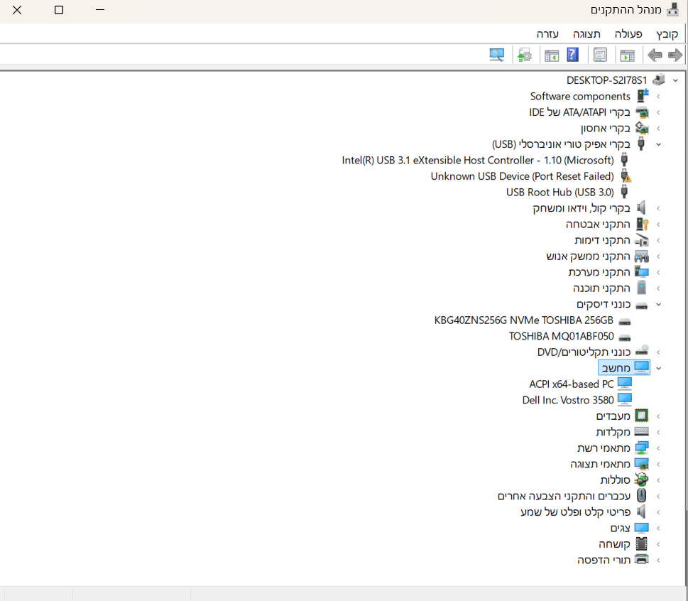

    @יום-הדין כתב:
    לא נראה לי למה שיקראו לזה ככה, איך אני יכול לאמת זאת
    אני פשוט מנסה להבין אם הוא מזוהה שם, אבל אני שם לב שכתבת שזה WD... אז אני מניח שהוא מזוהה כמכשיר לא ידוע? תנסה ללחוץ שם על המאפיינים ולראות מה הוא מציג.
    כן
    אז זה מגביר את הסיכוי שניתן לשחזר לבד בלי מעבדה (כלומר, לא יודע את אתה יכול לבד, אבל אני אולי כן...)

      @דאבל כתב:
      ללחוץ איפה, על איזה מאפיינים במנהל ההתקנים או או ניהול דיסקים

        #34
        @יום-הדין מנהל ההתקנים, תראה איך הוא מופיע שם, יתכן שמופיע כלא ידוע שהופיע בצילום שהעלת.

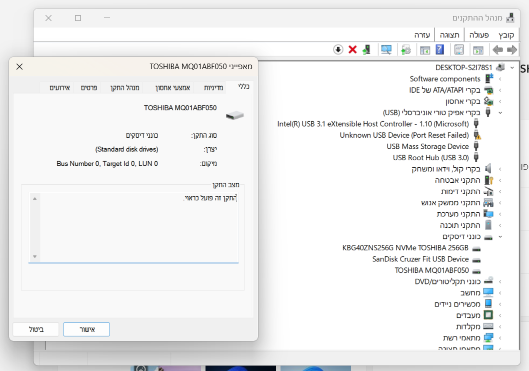

          יום הדין
          #35
          @דאבל
          זה המאפיינים של הטושיבה, זה מה שרצית או משהו אחר

                  @דאבל איפה אתה רואה חיבור לא ידוע
                  דאבלד תגובה 1 תגובה אחרונה

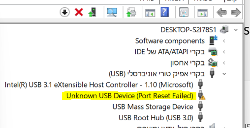

                    @יום-הדין תנסה לחבר לUSB נוסף, וצילמת מסך ממנהל ההתקנים (יש שם סימן אזהרה צהוב על אחד ההתקנים, כדאי לטפל בזה אם זה בעיה נוספת שלא קשורה לדיסק) , תצלם מניהול דיסקים

                    @יום-הדין כתב:
                    יוסף-מאיר-וייס כתב:

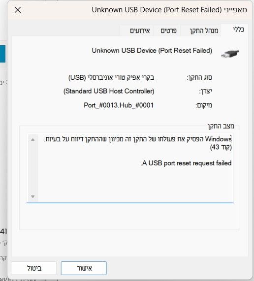

                        @דאבל
                        זה מה שהוא כותב במאפיינים
                        Windows הפסיק את פעולתו של התקן זה מכיוון שההתקן דיווח על בעיות. (קוד 43)
                        A USB port reset request failed.
                        יוסף מאיר וייסי דאבלד 2 תגובות תגובה אחרונה

                          #43
                          @יום-הדין תוציא את הדיסק הבעייתי ותראה אם עדיין יש את הסימן הצהוב במנהל ההתקנים
                          אם יש, זה בעיה במחשב עצמו. במקרה כזה תנסה את כל היציאות הזמינות אולי הדיסק יעבוד

                            @יום-הדין כן, זה, רק צריך לאמת שזה באמת שייך לו, תוציא, תנסה להסיר מהרשימה ותכניס שוב את הכונן.

                              @דאבל הוצאתי ופתחתי מחדש את מנהל ההתקנים והוא עדיין מסמן אותו
                              אך מה התכוונת 'להסיר אותו' אין חשש שזה כוננן אחר ואני מזיק בזה שאני מסיר אותו

                                @יום-הדין זה בסדר גמור להסיר.
                                אחרי שתסיר ווינדוס אמור להתקין לזה דרייבר, אם זה שוב יופיע במהל ההתקנים עם סימן אזהרה זה כנראה בעיה פיזית בלוח שאחת היציאות במחשב (כמו כבל רשת וכו, הכל נקרא USB אם הוא מחובר ישירות ללוח נדמה לי) תקולה

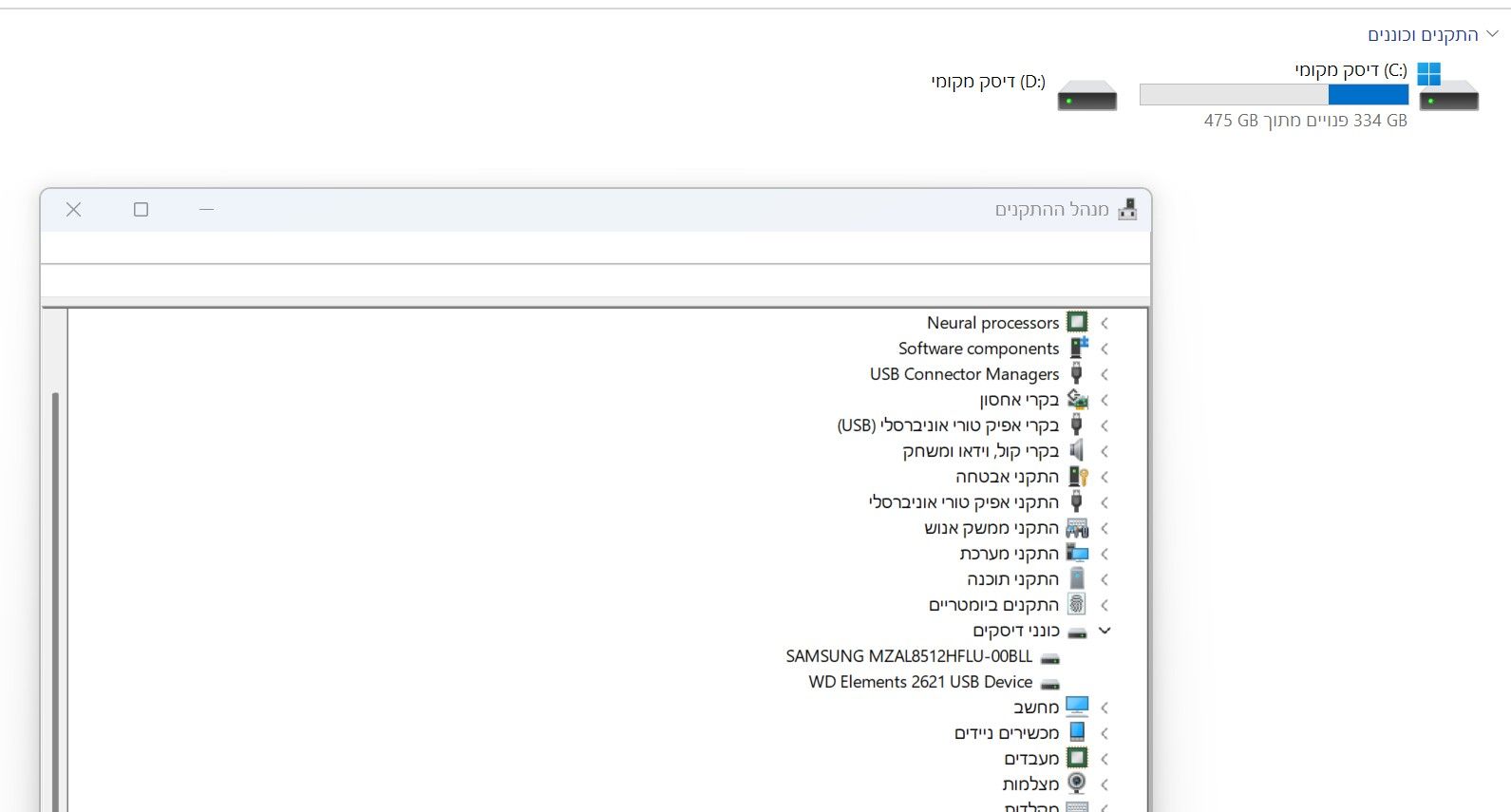

                                  @דאבל נעלם
                                  ניסיתי בכמה יציאות ובעוד כמה מחשבים

                                    @יום-הדין אוקי, ושמת לב אם באמת הכונן לא מזוהה במנהל ההתקנים בכלל?
