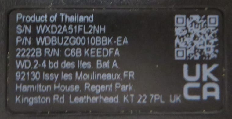

                          @יום-הדין השאלה איזה Elements בדיוק, מספר, שנת יצור...
                          מובנה או לא הכוונה אם מתחת למארז שלו יש חיבור SATA
                          השגיאה מפורטת כבר, שהמחשב לא מצליח לדעת אפילו מה התחבר שם...

                            @דאבל איפה כתוב מה הדגם ושנת יצור
                            בכל האותיות הקטנות מאחורה??
                            דאבלד תגובה 1 תגובה אחרונה
                            • י יום הדין

                              @יום-הדין בד"כ

                                @דאבל שניה יעלה תמונה

                                  @דאבל

                                    @יום-הדין אז לא אמור להיות לו חיבור SATA.
                                    (כבר שאלתי אם ניסית בכל אחר/ווידאת שהכבל תקין?)
                                    אז מה שנותר זה רק לבדוק בעיה אלקטרונית שלא מחייבת מעבדה...
                                    (אם תרצה, אפשר לפנות אלי באישי.)
                                    arcivaty@gmail.com
