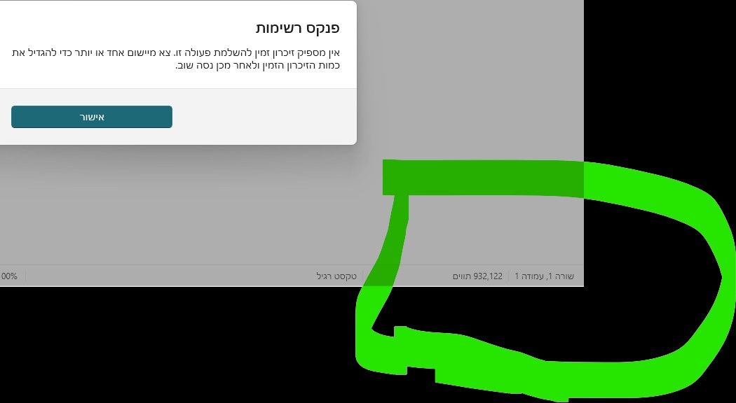

    הסתבכתי לאחרונה עם המרת תמונות לקבצי HTML כי הטמעת תמונה ריאלית לוקחת הרבה אנרגיה וביקשתי בתמימות מ-AI המרת תמונה לHTML ויצר לי "המרת תמונה לHTML" (ע"י HTML) ובשניה הציג לי תמונה מוטמעת כביכול.
    התייעצתי עם אחי (איש מחשבים) והתפלא על דבר כזה
    אשמח אם תחוו דעה או תגחכו אבל העיקר תגיבו אני לא מבין מה הולך כאן..
    ||גם וידאו הוא ממיר וזה לוקח ב NOTEPAD מליוני תווים (תמונה רגילה הוא נותן למעלה ממליון) וזה נשמע מופרך||

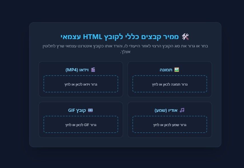

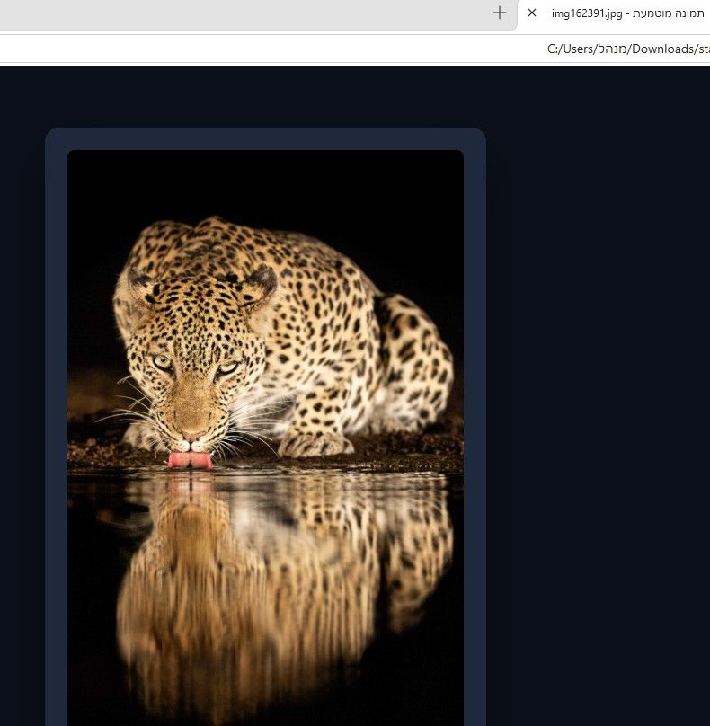

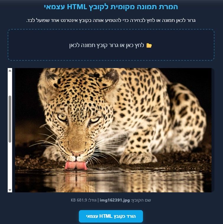

              @יוסי-מחשבים אני גררתי תמונה או אודיו או סרטון לשמה או אפילו לחצתי שמה וזה פתח לי סייר ובשבריר שנייה הוא המיר לי לטקסט לא מצאתי דבר כזה לכן זה נשמע לי מוזר
              תבדוק

                const imagePreview = document.getElementById('imagePreview');
                const previewContainer = document.getElementById('previewContainer');
                const fileInfo = document.getElementById('fileInfo');
                const downloadBtn = document.getElementById('downloadBtn');
                let currentBase64Data = '';
                let currentFileName = '';
                fileInput.addEventListener('change', function(e) {
                    const file = e.target.files[0];
                    if (file) processFile(file);
                ['dragenter', 'dragover'].forEach(eventName => {
                    dropZone.addEventListener(eventName, (e) => {
                        e.preventDefault();
                        dropZone.classList.add('dragover');
                    }, false);
                ['dragleave', 'drop'].forEach(eventName => {
                        e.preventDefault();
                        dropZone.classList.remove('dragover');
                    }, false);
                dropZone.addEventListener('drop', (e) => {
                    const file = e.dataTransfer.files[0];
                    if (file && file.type.startsWith('image/')) {
                        processFile(file);
                    } else {
                        alert('אנא בחר קובץ תמונה תקין.');
                function processFile(file) {
                    currentFileName = file.name;
                    const reader = new FileReader();
                    reader.onload = function(e) {
                        currentBase64Data = e.target.result;
                        imagePreview.src = currentBase64Data;
                        previewContainer.style.display = 'block';
                        imagePreview.style.display = 'block';
                        fileInfo.innerHTML = `שם הקובץ: <b>${file.name}</b> | גודל: ${(file.size / 1024).toFixed(1)} KB`;
                        downloadBtn.style.display = 'inline-block';
                    reader.readAsDataURL(file);
                function downloadStandaloneHTML() {
                    if (!currentBase64Data) return;
                    const standaloneContent = `<!DOCTYPE html>
                <html lang="he" dir="rtl">
                <head>
                <meta charset="UTF-8">
                <meta name="viewport" content="width=device-width, initial-scale=1.0">
                <title>תמונה מוטמעת - ${currentFileName}</title>
                <style>
                body {
                margin: 0;
                padding: 20px;
                background: #0b0f19;
                display: flex;
                justify-content: center;
                align-items: center;
                min-height: 100vh;
                .card {
                background: #1e293b;
                padding: 25px;
                border-radius: 16px;
                box-shadow: 0 25px 50px -12px rgba(0, 0, 0, 0.7);
                max-width: 95vw;
                max-height: 95vh;
                text-align: center;
                img {
                max-width: 100%;
                max-height: 82vh;
                height: auto;
                border-radius: 8px;
                display: block;
                margin: 0 auto;
                </style>
                </head>
                <body>
                <div class="card">
                <img src="${currentBase64Data}" alt="${currentFileName}">
                </div>
                </body>
                </html>`;
                    const blob = new Blob([standaloneContent], { type: 'text/html;charset=utf-8' });
                    const url = URL.createObjectURL(blob);
                    const a = document.createElement('a');
                    a.href = url;
                    a.download = `standalone_${currentFileName.replace(/\.[^/.]+$/, "")}.html`;
                    document.body.appendChild(a);
                    a.click();
                    document.body.removeChild(a);
                    URL.revokeObjectURL(url);
                </script>
                </body>
                </html>||
