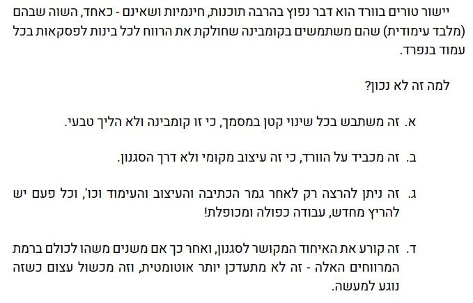

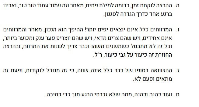

          בעימודית יש לכאורה את השיטה הכי איכותית, ויעויין במאמר הזה, שזה אפס קצהו.
          6573e48b-b177-408e-abe4-67cd8af90551-image.jpeg f4fe08ea-5fd8-424c-bf68-83591880cd4f-image.jpeg
          לקבוצה הכי מעניינת >> https://did.li/in1Nf
          • es0583292679E es0583292679
            שמעון פרידנן
            @es0583292679
            פותח הנושא דיבר על "יישור עמודים" לא על "יישור טורים".
            es0583292679E תגובה 1 תגובה אחרונה

                                          אם כבר עברתם לדבר על טורים, אז כדאי שתקראו את מה שכתבתי למעלה...
                                          es0583292679 כתב:
