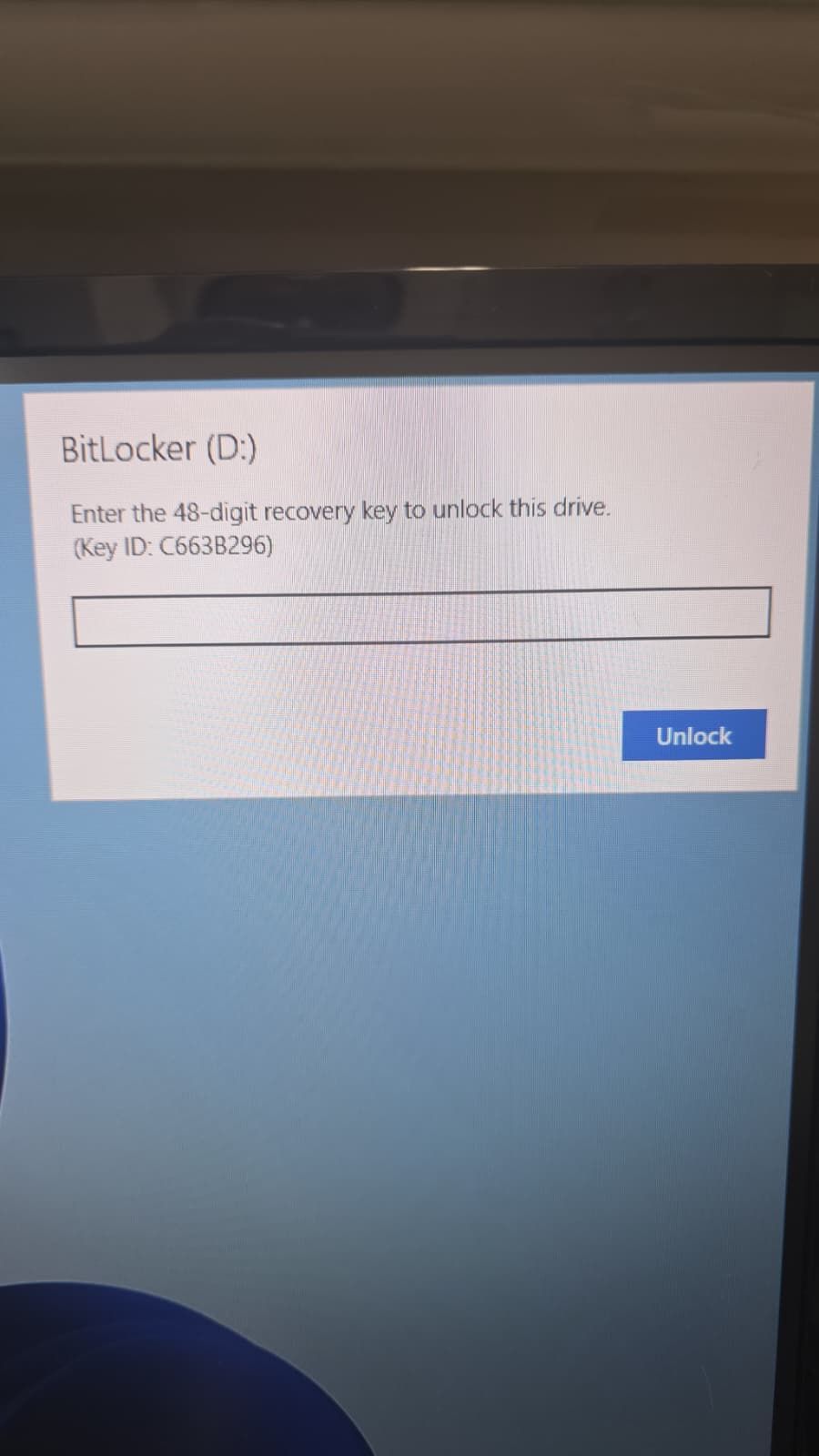

      היי לכולם,
      המחשב קודם שלי ניזוק, אבל הדיסק נשאר ונעול ב-BitLocker. יש לי שם קרוב ל400 גיגה של חומר חשוב מאוד (מאמרים, וספרים שלמים שכתבתי. לבד מהזיכרונות ותמונות)
      הבעיה: מפתח השחזור שמור בחשבון מיקרוסופט הישן שבאמצעותו הגדרתי את המחשב, ואני לא זוכר מה כתובת המייל שלו (מדובר בחשבון מלפני 3 וחצי שנים).
      ברשותי החשבון החדש ששימש אותי בשנה האחרונה, ובאזור "נפתחו לאחרונה" אני אפילו רואה את שמות הקבצים מהמחשב הישן – אך אין לי גישה אליהם ללא המפתח.
      נסיתי בכל דרך אפשרית: לחפש בהודעות, במיילים ובשיחות ישנות ולא מצאתי זכר לכתובת החשבון מיקרוסופט הישנה.
      • האם יש דרך לאתר את שמו של חשבון המיקרוסופט הישן לפי מזהה כלשהו (יש לי מספר מחשב)?
      • האם יש דרך נוספת להשיג/לחלץ את מפתח ה-BitLocker?
        אציין כי עתה זה מראה לי גם על המחשב היששן את הביטלוקר של המחשב החדש.
        תודה מראש לכל מי שיכול לעזור!

      @דודו12346 הגדרת גם כניסה באמצעות סיסמה או שניתן להיכנס רק באמצעות המפתח?

        דודו12346
        @הערשלה
        יש גם כניסה באמצעות סיסמה רגיל בודאי.

            smct
            @דודו12346
            אז‌​‌‌​‌​​​​​‌ אם הוא מבקש את המפתח של החשבון החדש אז כנראה זה הוא, לא?

              דודו12346
              @smct
              אני לא יודע של איזה חשבון הוא מבקש.
              הוא פשוט מבקש מפתח ביטלוקר....

                  דודו12346
                  אגב, עכשיו שאני נכנס לחשבון מיקרוסופט על 2 המכשירים כתוב אותו מפתח... (זה מובן ממה שכתבתי אבל כתבתי גם בפירוש)

                      smct
                      @דודו12346
                      יצאתי‌​‌‌​‌​​​​​‌ מבולבל...
                      פעם אחת אתה אומר שעל המחשב הישן הוא מראה את הביטלוקר של המחשב החדש
                      פעם שניה אתה אומר שאין למחשב הישן סיבה לבקש את המפתח של המחשב החדש
                      פעם שלישית אני אומר שאמרת שהכונן הישן מבקש מפתח של החשבון החדש, ואתה משיב לי שכנראה שככה חשבתי
                      פעם רביעית אתה אומר לי שהוא לא מראה איזה חשבון הוא רק מבקש מפתח

                        דודו12346
                        @smct
                        שהמחשב מבקש מפתח, הוא לא מראה לך של איזה חשבון. הוא רוצה את של המחשב. עכשיו העלת פה טיעון שיכול להיות ממש נכון ולא חשבתי עליו. יכול להיות שבשנה וחצי שהשתמשתי בחשבון מיקרוסופט שלי במחשב הישן, זה גם שינה לו את הביטלוקר (סנכרן בלע'ז) יכול להיות! יגידו החברים...

                          יעב"ץ
                          @דודו12346
                          אם החלפת חשבון והתחברת עם החשבון החדש במחשב הישן, זה מחליף מפתח. עיין בתמיכה של מיקרוסופט, זה מפורש שם.

                              דודו12346
                              #34
                              @יעב-ץ
                              אבל עכשיו קלטתי שרואים בביטלוקר של המחשב הישן תאריך העלאה של פתיחת המחשב החדש...

                                  smct
                                  #36
                                  @דודו12346
                                  כתבת‌​‌‌​‌​​​​​‌ בפוסט הראשון ככה
                                  @דודו12346 כתב:
                                  בכל מקרה תנסה להיכנס לחשבון החדש ותבדוק אם יש שם מפתח וא"כ תזין אותו ותראה מה יקרה

                                    דודו12346
                                    #37
                                    @smct
                                    עכשיו הסתכלתי, זה מראה לי גם בחדש גם בישן אותם מפתחות (עם תאריך העלאה שם המפתח החדש)

                                      יעב"ץ
                                      #38
                                      @דודו12346
                                      אז תשתמש!

                                        דודו12346
                                        #39
                                        @יעב-ץ
                                        אחרי כל מה שיצא מכאן ברור שאני אגיד למעבדה לעשות את זה (...) רק מה שלא הגיוני לי לפי דבריך הר' יעב'ץ למה התאריך העלאה גם בישן הוא לפי מה שנפתח בחדש...
