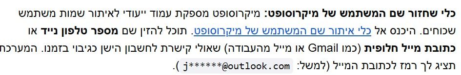

      @דודו12346
      אתה‌​‌‌​‌​​​​​‌ זוכר אם היה ליד הכתובת שהיתה חתוכה בכוכביות כפתור להתחברות?
      כי זכור לי שפעם אחת היה כפתור כזה אחרי שקיבלתי את הרמז וכשלחצתי היה אפשרות לשליחת קוד למייל המקושר כדי לאפס את הסיסמה וככה הצלחתי להיכנס

        • S smct
          @דודו12346
          דודו12346
          #81
          @smct
          לא היה ...
          S תגובה 1 תגובה אחרונה

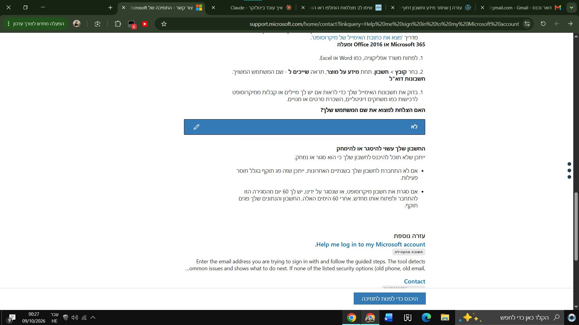

            @דודו12346
            בעיקרון‌​‌‌​‌​​​​​‌ בדף התמיכה של מייקרוסופט רשום שאם החשבון לא היה בשימוש במשך שנתיים הוא נסגר מחוסר פעילות והנתונים נמחקים
            ואם זה באמת נמחק זה מוזר מאוד כי אם יש שם מפתח ביטלוקר אז מאבדים את המפתח ואת הגישה אליו
            ד תגובה 1 תגובה אחרונה
            • S smct
              @דודו12346
              דודו12346
              #83
              @smct לא עברו שנתיים עברה שנה וחצי פלוס מינוס

                smct
                #84
                @דודו12346
                לפי‌​‌‌​‌​​​​​‌ מה שכתבת מקודם זה לא היה ככה
                בכל אופן היה טלפון מקושר לחשבון?
