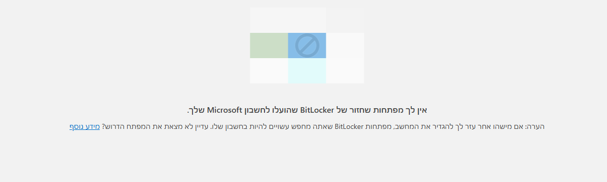

    טוב, אז אחרי שהסתבכתי פה קצת בעצמי, אני חייב להגיד תודה ל-@ע-ה-דכו-ע ו-@דוד-משה-1 שפשוט עשו לי סדר בראש.
    כדי שגם אחרים לא יפחדו מהנושא, הכנתי מדריך מסודר שמסביר בדיוק מה הסיפור ומה לעשות. מקווה שיעזור!
    כל מה שצריך לדעת על BitLocker והסיכונים שבו
    מדריך קצר וחשוב לכל מי שמשתמש במערכת ההפעלה Windows. כולנו רוצים שהמידע שלנו יהיה מאובטח, אבל חשוב להבין איך ההגנות עובדות כדי למנוע אסון.

    אם BitLocker פעיל ואין לכם גישה למפתח השחזור, אתם נמצאים בסיכון לאבד את כל המידע שלכם לצמיתות.
    אלו התקלות הנפוצות שעלולות לנעול אתכם מחוץ למחשב:
    1. כשל חומרה: אם המחשב קורס (למשל, לוח האם נהרס) ותרצו להעביר את הכונן הקשיח למחשב חדש כדי לחלץ את המידע – תתבקשו להזין את מפתח השחזור.
    2. תקלות נעילה פתאומיות: משתמשים רבים דיווחו על מקרים בהם המחשב ננעל לאחר עדכון תוכנה או שינוי חומרה ודרש את מפתח השחזור ללא התראה מוקדמת.

    פתרון 2: שמירת מפתח השחזור
    זוהי הדרך הנכונה והבטוחה ביותר. ודאו שמפתח השחזור שלכם שמור במקום בטוח ונגיש.
    • אפשרות א': דרך חשבון מיקרוסופט
      אם התחברתם למחשב עם חשבון מיקרוסופט, סביר להניח שהמפתח מגובה אוטומטית בענן.
      מצאו אותו בקישור הבא באתר הרשמי של מיקרוסופט, שמרו אותו במקום חיצוני (למשל, מנהל סיסמאות, קובץ בענן או הדפסה פיזית).
    • אפשרות ב': דרך שורת הפקודה (CMD)
      אם אינכם משתמשים בחשבון מיקרוסופט, תוכלו לחלץ את המפתח באופן ידני:
      1. פתחו את שורת הפקודה (CMD) או PowerShell כמנהל מערכת (לחצן ימני על אייקון "התחל" ובחירה באפשרות המתאימה).
      2. הדביקו את הפקודה הבאה ולחצו Enter:
        manage-bde -protectors -get C:
      3. בפלט שיופיע, חפשו את השורה Numerical Password - המספר הארוך שיופיע לידה הוא מפתח השחזור שלכם. צלמו או העתיקו אותו, ושמרו עליו!

              david.ifr25
              תודה רבה על המדריך!
              ניסיתי לבדוק אצלי וזו התוצאה:
              גם בשורת הפקודה הוא כתב לי no key protectors found
              מה זה אומר?

                @david.ifr25 כתב במדריך | כל מה שצריך לדעת על ביטלוקר (BitLocker) 🔑:
                תודה רבה על המדריך!
                מה זה אומר?
                כנראה שאין לך הצפנה, תפתח את ההגדרות בלוח הבקרה (אפשר עם הקיצור דרך שהבאתי) ותראה מה רשום שם.
