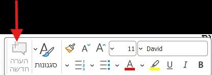

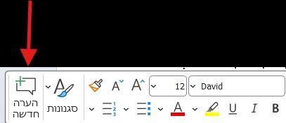

                          @צבי-צ
                          אני מתכוון כך:
                          שיוכלו להוסיף הערות סקירה על הערות שוליים וסיום בדיוק כמו בגוף הטקסט.
                          כמו שבגוף הטקסט זה מופיע בסרגל הכלים, כך בהערות, בלי להפעיל את המאקרו על ידי קיצור, אלא שבסרגל הכלים זה יתאפשר.
                          צ תגובה 1 תגובה אחרונה
                          • י יעב"ץ
                            @צבי-צ
                            אני מתכוון כך:

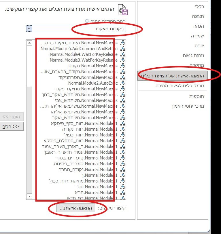

                            צבי צ
                            כתב נערך לאחרונה על ידי צבי צ
                            @יעב-ץ
                            אז תעשה קיצור דרך עם כפתור
                            קובץ > אפשרויות > התאמה אישית של רצועות הכלים
                            • צ צבי צ
                              @יעב-ץ
