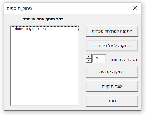

מתקינים את התוסף, בנתיב הזה: (%APPDATA%\Microsoft\Word\STARTUP) ונוספת כרטיסייה "ניהול תוספים" בה יש כפתור אחד בלבד.
בפעם הראשונה שלוחצים עליו נפתח חלון לבחירת תיקיה מהחשב בה מאוחסנים כל התוספים של המשתמש, לא משנה איזו תיקייה, זה יכול להיות בכל מקום במחשב, חוץ מתיקיית התוספים של וורד (סטרטופ). אחרי שבוחרים תיקייה, נפתח חלון שבו מופיעה רשימת התוספים. מכאן ואילך הבחירה נשמרת וכל פעם נפתח מיד החלון עם רשימת התוספים.
בוחרים את התוסף הרלוונטי, ולוחצים על כפתור "התקן", התוסף מותקן מיד לתיקיית התוספים של וורד, וורד נסגר ושומר את המסמך ונפתח מחדש לבד. והנה התוסף מותקן. (במקרה של מסמך שעדיין לא נשמר כלל זה יציג שגיאה).
באותה צורה גם מסיקרים, בוחרים את התוסף ולוצים על "הסר". התוסף נמחק מתיקיית התוספים של וורד, וורד נסגר ונפתח שוב, הפעם ללא התוסף.
ככה אפשר תוך כדי עבודה בצורה נוחה להתקין רק את התוסף הרלוונטי, ולבטל אותו לאחר השימוש.
בנוסף יש כפתור של "שנה תיקייה" לשינוי התיקייה שבה התוספים מונחים.
