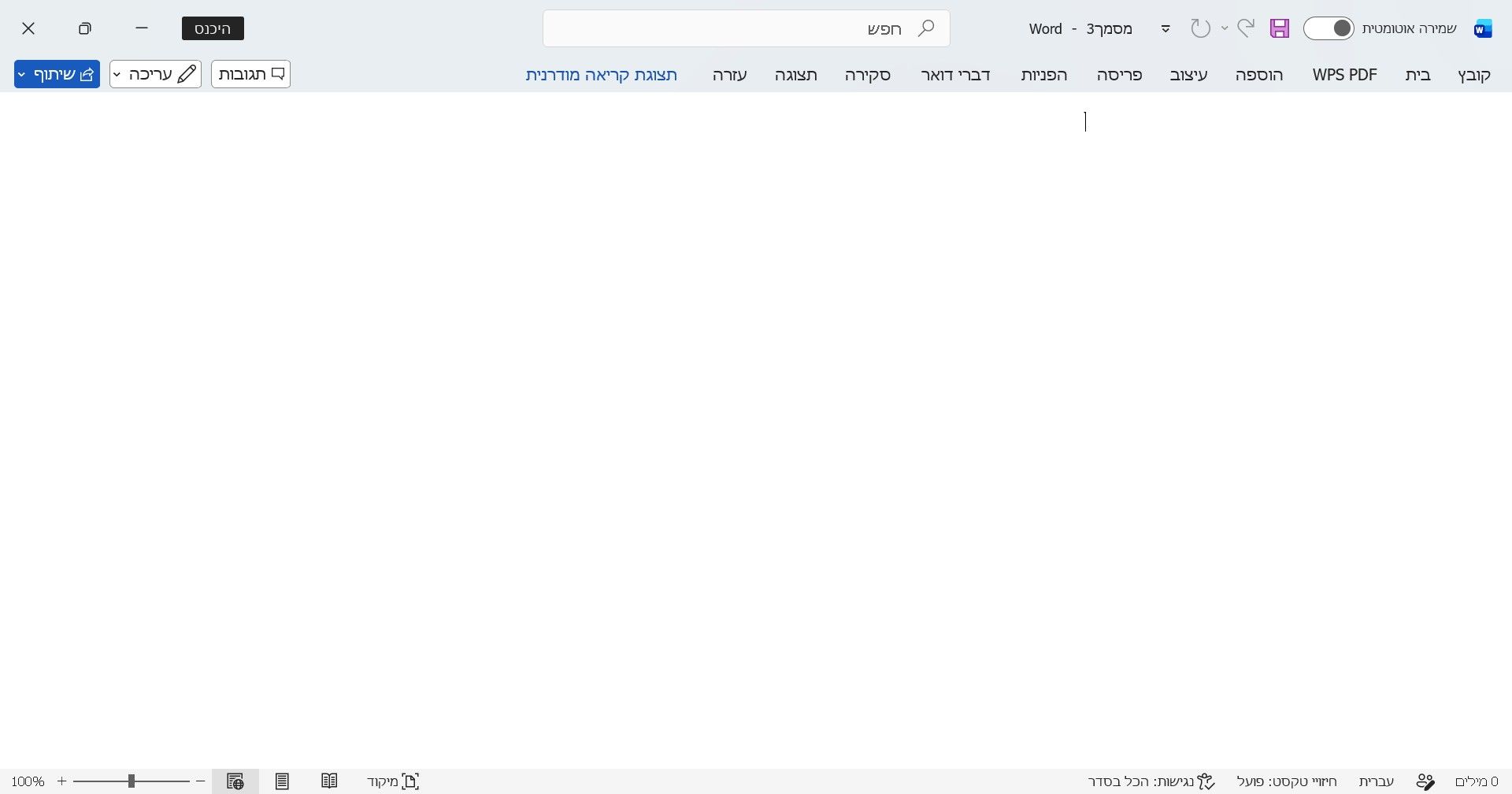

    שלום לכולם יש לי וורד מזויף ככל הנראה איך מוריד את הוורד האמיתי יש לי את זה של WPS PDF
    מישהו יודע איך מתקינים את הוורד האמיתי?

      מה מזויף פה?
      זה נראה תוסף.
      אתה באמת טכנאי מחשבים???

        אין פונקציות שיש בוורד רגיל
        לא גופנים וכו...
        והגימני אמר שזה חיקוי

          @יעב-ץ אז איך מוחקים את התוסף הזה???

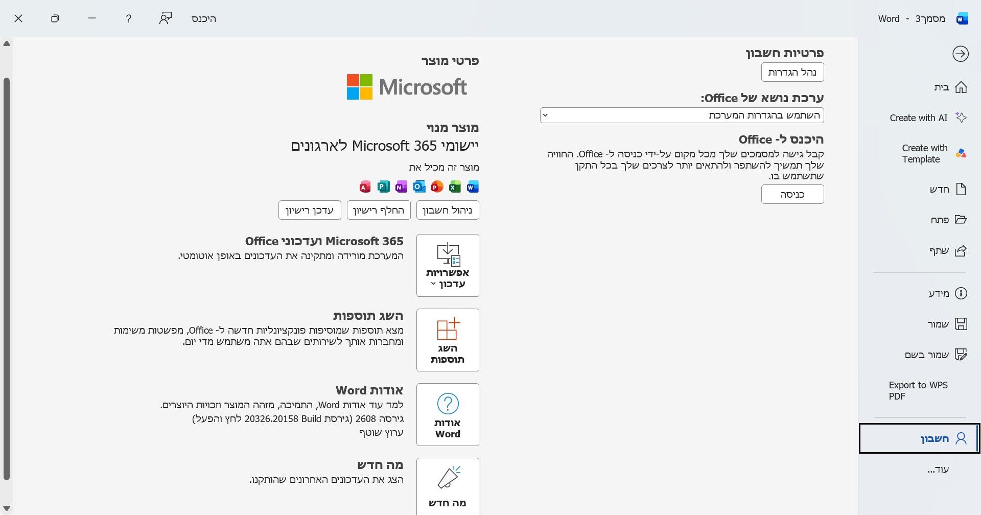

            @טכנאי-מחשבים על פניו זה אכן נראה תוסף
            אבל תיכנס ל-קובץ > חשבון, ותעלה צילום מסך של פרטי התוכנה

                @טכנאי-מחשבים מדובר בוורד קלאסי!
                האם אתה משתמש בתוכנה במחשב, או בגירסת הדפדפן?
                בהנחה שאתה משתמש בתוכנה במחשב:
                ככל הנראה מותקנת אצלך במחשב תוכנה בשם 'WPS Office' או משהו דומה, שהיא התקינה אצלך את התוסף הזה.
                אם אין לך צורך בתוכנה כדאי שפשוט תסיר אותה דרך 'לוח הבקרה'.
                אם אתה מעוניין להסיר רק התוסף, הנה הצעדים:
                • היכנס ל-קובץ>עוד>אפשרויות>תוכניות עזר>נהל: תוספות COM-תלחץ על 'ביצוע'.
                • תחפש תוסף שנקרא 'WPS PDF', תסיר ממנו את סימון ה-V, ותלחץ אישור.
                • תפעיל מחדש את וורד.

                  זה לא וורד מזויף, ואם אתה רוצה תצוגה נורמלית, תלחץ על הריבוע השני משמאל למטה:
                  כרגע הוורד מוצג בתצוגת אינטרנט ולכן הוא נראה לך ככה, ובנוסף יש לך גם 'תצוגת קריאה מודרנית', לא יודע מה זה, אבל אני חושב שכשתלחץ על תצוגת הדפסה זה יסתדר.
                  ואם עדיין אתה לא רואה את בחירת הגופנים וכו', תלחץ על כרטיסיית בית, וזה אמור להפתח, ובצד שמאל תהיה לך אפשרות להגדיר שזה יופיע תמיד:

                    זה כבר הוכחה שזה לא חיקוי.

                      מה מכרת לו עד שהוא היה חייב להמציא שזה חיקוי כדי לרצות אותך?
                      תלחץ לחיצה כפולה על אחת מהכרטיסיות למעלה ותראה ישועות
