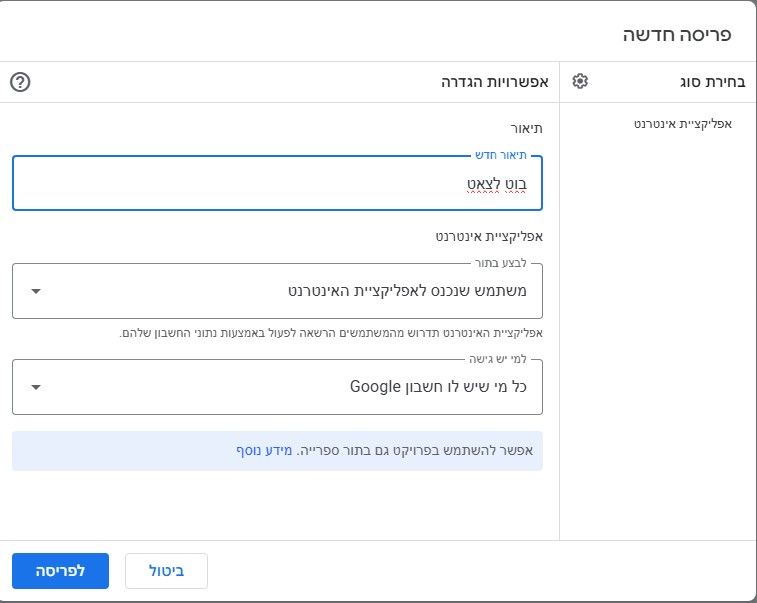

    ואז לחצו על 'לפריסה' (בצד שמאל למעלה)
    ואז על 'פריסה חדשה'
    ושם :
    ואפשר לעשות את זה פרטי.
    (בתיאור לא משנה מה לכתוב...)
    ואז לחצו על פריסה ואל תגעו עוד בעמוד!

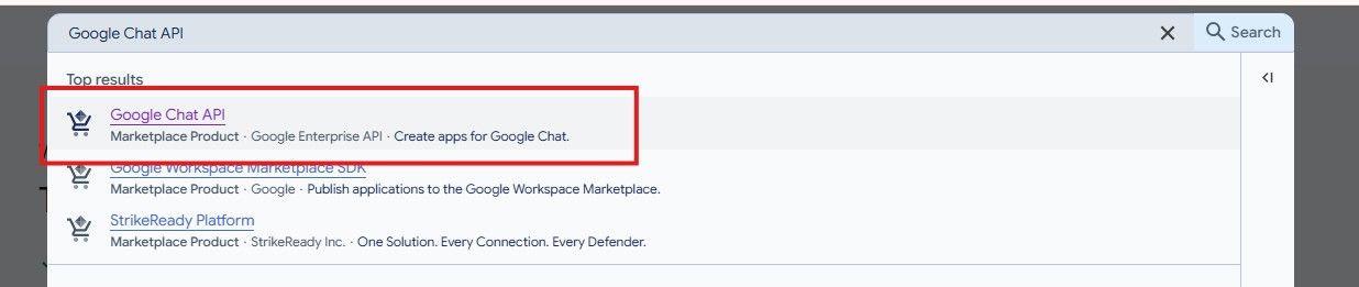

    #anchor(חיבור הקוד לממשק הגוגל צאט)

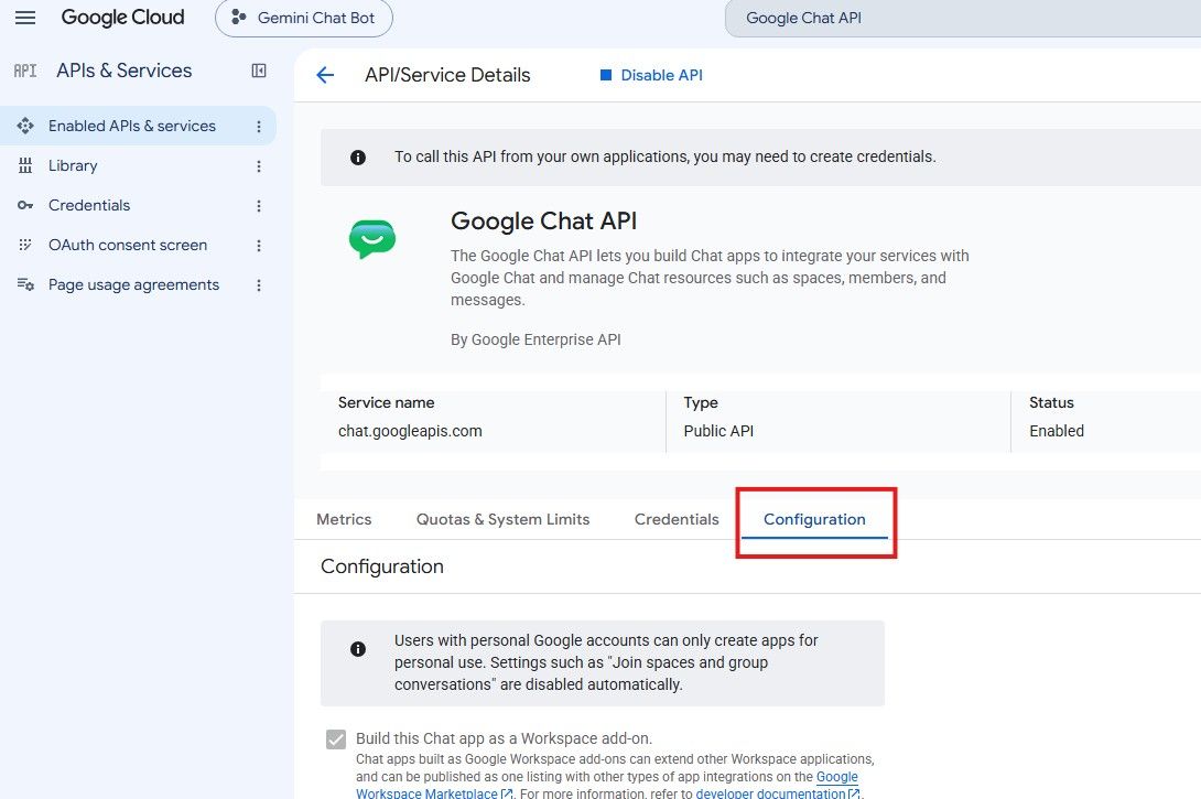

    הכנסו לאתר הזה

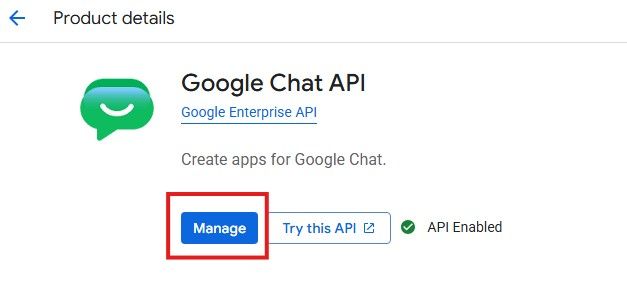

    בשורת החיפוש למעלה הקלידו Google Chat API ובחרו באפשרות הראשונה
    אתם אמורים להגיע לדף הזה ולבחור Manage:
    ואז:

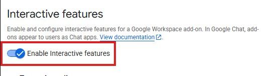

    גלגלו עוד טיפה לInteractive features
    ותוודאו שזה המצב

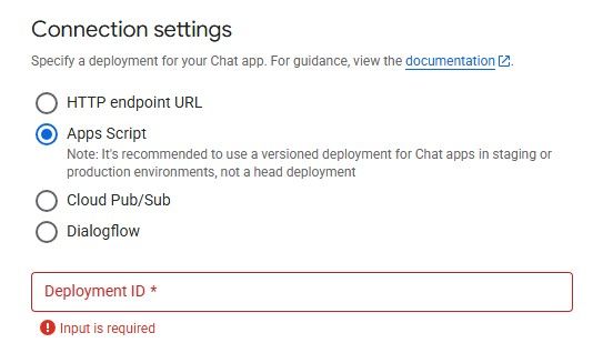

    רדו עוד טיפה לConnection settings
    ושם תוודאו:
    עכשיו חזרו לפרויקט שלכם ב Google Apps Script איפה שעזבתם והעתיקו את מזהה הפריסה
    חזרו לדף הקודם ובשורה למטה של Deployment ID איפה שעצרתם הדביקו את מזהה הפריסה

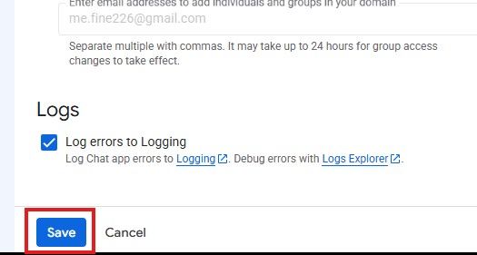

    המשיכו לגלגל עד למטה ולחצו על save
