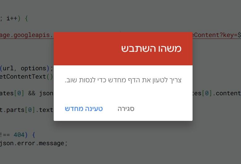

      @menachem-fine
      מדריך מושקע!
      עדין לא עברתי על הכל
      רק אקדים ואומר
      למשתמשי נטפרי זה לא יעבוד
      והם יראו בגוגל סקריפט הודעה כזו
      M תגובה 1 תגובה אחרונה

          @menachem-fine כתב:
          יש דרך שכן תעבוד למנוטפרים?
          אממ כן אבל זה עקיפת סינונים ואינו לפירסומי ניסא, ואסור בחוקי הפורום
