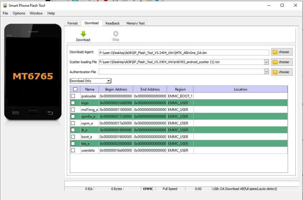

    איך אפשר לשאוב סקאטר (מהמכשיר עצמו, לא ע"פ המעבד) בDOOV R77 PRO?
    הוא לא נכנס לברום ולכן א"א בMTK קליינט.
    אני צריך לשאוב סקאטר בגלל שאני מקבל שגיאה בצריבה של הגרסה הכשרה של @נוחעם-fm
    ניסיתי לצרוב את הגרסה הזאת עם הסקאטר הזה וזה מביא לשגיאה הזאת:
    ניסיתי לצרוב בfastboot וזה הביא לשגיאה הזאת:
    תודה רבה לכל המסייעים.

                    יונימדיה
                    • י יונימדיה
                      המתכנת התותח
                      כתב נערך לאחרונה על ידי המתכנת התותח
                      @יונימדיה הסקאטר שללחת בלי אפשרות להעלות סופר:
                      תקנתי את זה.
                      צרבתי את הסופר והוא קורס, לדעתי זה בגלל שלא צרבתי vbmeta ריק, יש למישהו?
