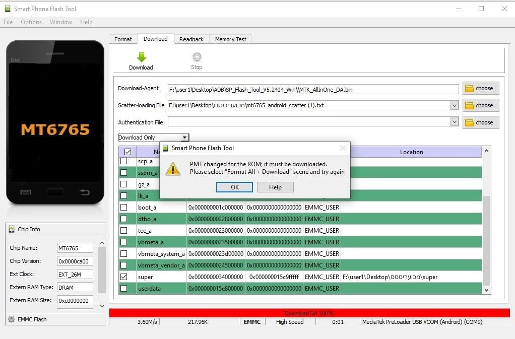

    אני צריך לשאוב סקאטר בגלל שאני מקבל שגיאה בצריבה של הגרסה הכשרה של @נוחעם-fm
    ניסיתי לצרוב את הגרסה הזאת עם הסקאטר הזה וזה מביא לשגיאה הזאת:

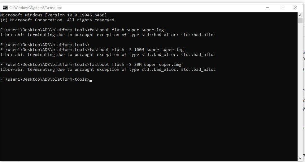

    ניסיתי לצרוב בfastboot וזה הביא לשגיאה הזאת:
