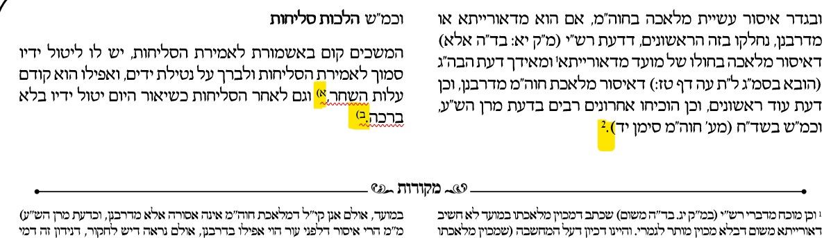

    יש לי מסמך שחלק מהערות שולים באותיות וחלק במספרים
    כמה שניסתי לעשותם אחידים לא עלה הדבר
    מישהו יודע פתרון?

        @לשכת-הרב אולי יש מעבר מקטע באמצע מסמך?

          @אברהם-0 באותו מקטע יש את הבאג

            @לשכת-הרב יכול להיות כמה אפשרויות, יהיה קשה לנחש בע"פ, אולי תעלה עמוד אחד?
              גם ההפניות וגם הערות למטה, חלק באותיות וחלק מספרים

                @לשכת-הרב התכוונתי לעמוד אחד פתוח
                תמונה לא עוזרת לי לחפור בהגדרות

                  @בן-דוד עמוד וורד?

                    @לשכת-הרב אם זה בוורד אז כן

                      בסוף העלתי לקלוד אחרי הפוסט שכתב @ישיבישער היקר באיזהו מקומן של נושאים כאן בפורום.
                      ובאמת קלוד החליף את הכל ועשה איחוד מושלם כולל עוד כמה דברים שכתבתי לו, ללא כל שינוי אחר [כמובן שעברתי אח"כ על סקירה>השוואת מסמכים]
                      ובאמת, קלוד ב"ה מהווה עזר גדול בעימוד (כמובן תלוי באיזה נושאים להסתמך על AI)
