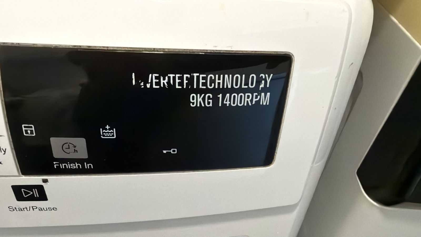

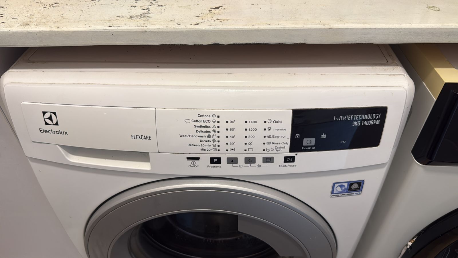

    בכל המצבים היא עושה 90 מעלות
    זה המכונה
    בינתיים עשה ניתק ללילה ולא עזר
      זה המכונה
