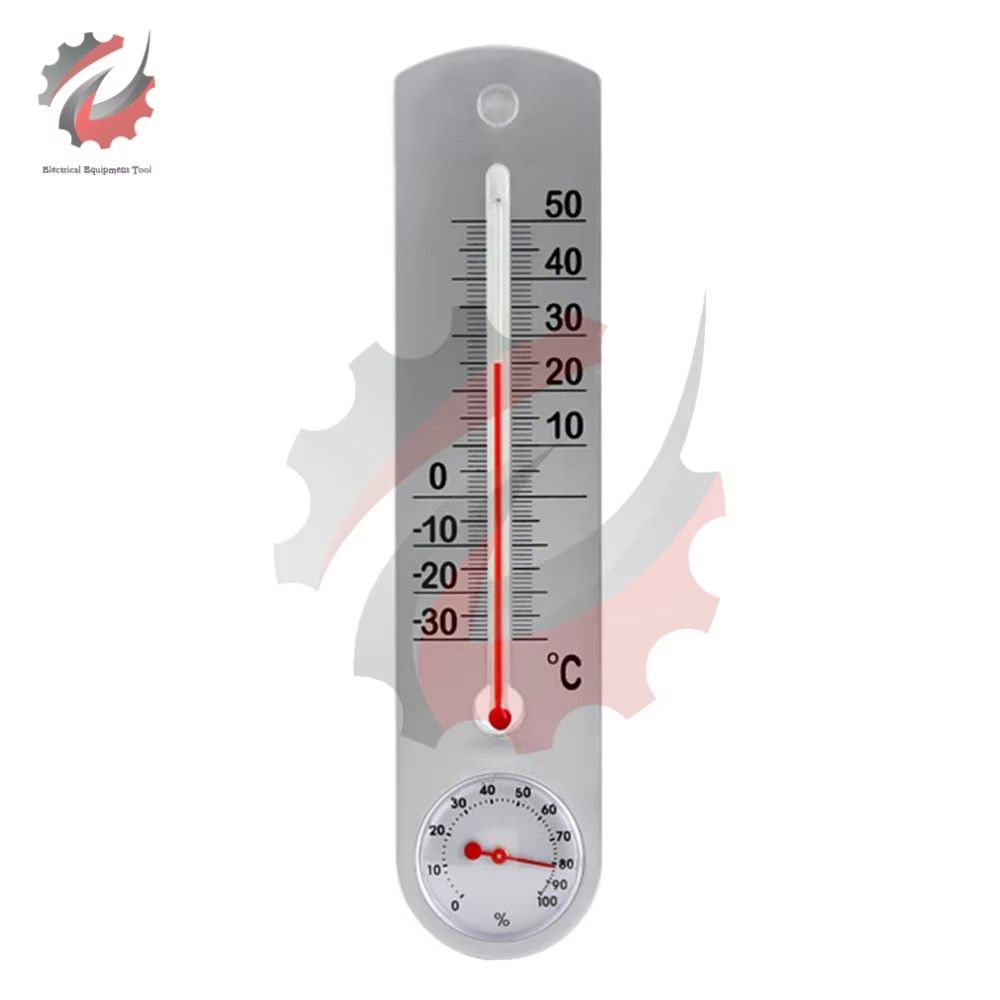

        אני חושב שמדדתי טוב, הנחתי אותו על המדף והכנסתי עד היכן שהזה נוגע במדפים האנכיים, רק שאני לא בטוח שהמודד מדוייק.. זה מודד שאמור להראות את הטמפרטורה בחדר, משהו כדוגמת זה:

          המד הזה גם אינו מדוייק- זה פער גדול מידי
          אבל כדאי בבדיקה להכניס יותר עמוק- זה לא מספיק עד המדפים האנכיים- צריך שיכנס ביניהם זהירות שלא יגיע למאיץ!!!

            @תלת-פאזי יש מד יותר מדוייק שאני יכול להשתמש בלי חשש לפגוע במאיץ?
            • L lilo159
              תלת פאזית מחובר
              תלת פאזית מחובר
              תלת פאזי
              @lilo159 כתב:
              פחות חשוב, בפרט שאתה מרגיש בגוף שזה לא מספיק מקרר
              תבדוק קודם את שאר הדברים
