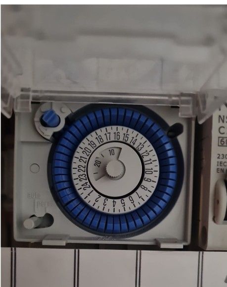

        @aiib הכפתור בצד שמאל למעלה צריך לשחק עם זה שזה ידלק [כשהשעון על מצב דולק] לא הבנתי בדיוק למה זה משמש.

            אם אני מבין נכון @אלוף-בקטנה חולק עליך וסובר שבגלגל למעלה לא נוגעים...
            החשמלאי (בנדוד...) טען לי שמשחקים למעלה ולמטה זה בכלל מחבר ומנתק מהלוח (אם הבנתי נכון אז מנתק פיזית מהארון- כדי שיוכלו להסיר אותו...)
              האמת והשלום.

                טוב אני יסביר הכל מהתחלה הגלגלת העליונה היא ה"כפתור" שמשתנה מצבו בהתאם למה שכיוונת בשעון תיגע בו כמה שאתה רוצה כל "פיק" אחד של סיבוב פשוט יהפוך את המצבים של השיניים אם עד עכשיו בפנים עבד בחוץ כבוי אז עכשיו בחוץ עובד בפנים כבוי ואת השינויי מצבים האלו השעון אמור לשנות לבד מה שקרה זה שהשעון היה מכוון לעוד כמה דקות וברגע שסיבבת זה נדלק ואחרי כמה דקות השתנה ולעניננו אתה יכול לגעת ופשוט להפוך את המצבים או בדרך יותר קצרה לשחק עם הלשונית למטה שעליה כבר הסברתי ואין שום סכנה נא לא לקשקש השעון הקונטקטור של השעון מחובר מלכתחילה רק לחלק מהבית .עכשיו מובן?
                מיגו להוציאמ A 2 תגובות תגובה אחרונה

                    @aiib לפעמים זה נכבה לבד אז אני מסובב שם קצת שזה יעבוד.

                      כפי שכתב @אלוף-בקטנה, השעון הזה (שאגב, הוא דפוק - מנסיון. תחליף לIntermatuc), עובד בצורה מעניינית.
                      הלשונית בצד שמאל למטה קובעת האם להיות על מצב שעון או על מצב קבוע.
                      אבל מה זה קבוע? ומהו מצב השעון? כשהזיזים בפנים זה דלוק או מכובה?
                      אז כאן ה"גאונות" המטופשת של השעון הזה.
                      הוא הכל!
                      זה רק תלוי באיזה מצב הוא כשאתה מעביר אותו ממצב למצב.
                      ננתח את המצבים האפשריים:
                      אני מעביר ממצב שעון למצב קבוע:
                      אם כרגע (בשעון) התאורה דלוקה: ה"קבוע" יהיה תאורה מופעלת.
                      ואם כרגע התאורה כבוייה: ה"קבוע" יהיה תאורה כבויה.
                      אני מעביר ממצב קבוע למצב שעון:
                      בשעון יש זיזים בפנים וזיזים בחוץ, נכון?
                      אז זה הולך לפי המצב של הזיז שליד הלשונית העליונה בצד שמאל. נקרא לו "הזיז העכשווי".
                      אם ה"קבוע" היה תאורה מופעלת: הזיז העכשווי יהיה תאורה מופעלת, והצורה השנייה יהיה תאורה כבוייה.
                      ואם ה"קבוע" היה תאורה דלוקה: הזיז העכשווי יהיה תאורה כבויה, והצורה השנייה יהיה תאורה פעילה.
                      ואפשר לשנות את מצב הזיזים בלשונית העליונה.

                        לא נכון השעון הזה הוא דווקא גאוני (זה לא סותר את זה שהוא דפוק ומתקלקל מהר)
                        ומה הגאונות וגלגל למעלה ואפשר לשנות את המצב עכשיו בלי לשנות את הכיוון של השעון נניח אני רוצה שהאור יכבה בסודה שלישית אבל יהיה דלוק בכניסת שבת אני מכווין שיכבה האור נניח חצי שעה לפני השקיעה ואז ביום שישי אחרי שנכבה האור אני מסובב את הגלגל למעלה והאור ידלק עכשיו ומחר יהיה כבוי באותה שעה או מקרה יותר מעשי שכל יום נדלק באותה שעה והיום צריך יותר מוקדם אני ידליק עכשיו ואז זה ימשיך לעבוד כרגיל בלי שאני צריל לעשות כלום

                          @יצחק-e אני שומע..
                          מנסיוני עם לקוחותיי, הם פחות מתחברים לגאונות הזאת..
                          אבל בכל אופן, על זה שהוא דפוק ובכל בוקר מפזר סביבו כמה זיזים על הרצפה - אין חולק.
