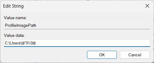

      עכשיו כנסו לRegistry (חפשו בהתחל, ותכנסו לזה בתור מנהל) [אפשר גם בהפעלה - RegEdit]
      נווטו ל (אפשר גם להדביק את זה בכתובת למעלה, רק שימו לב שבצד ימין לא מופיעות התיקיות)
    HKEY_LOCAL_MACHINE\SOFTWARE\Microsoft\Windows NT\CurrentVersion\ProfileList
    כפי שאפשר לשים לב בתמונה - יש בצד שמאל (בחלונית הניווט, אם אתם באנגלית זה יהיה בצד ימין) בתיקייה שאליה נכנסו תיקיות שמתחילות בS-1-5-. צריך ללחוץ על כולם (חפשו בתיקיות עם השם הארוך, זה אמור להיות שם) עד שאתם מוצאים אחד שהערך (הערכים נמצאים בצד ימין) שבProfileImagePath - הוא השם הישן של המשתמש. לוחצים על הערך הזה לחיצה כפולה (זה מסומן בתמונה)
    משנים את זה לשם החדש כפי שעכשיו מופיע בתיקיית משתמשים בדיסק מקומי.
    עושים שמור.
