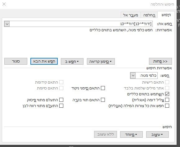

          מצאתי איזה דרך, לא להחליף אבל לעשות חיפוש (כי בהחלפה הוא מצא רק פעם אחת)af0f5db3-2618-4677-8ca5-2d09531b6427-image.jpeg
          לדוגמא שם "דוד" לעשות חיפוש במסמך ראשי

            @אברהם-0
            עכשיו כוונתך מובנת.
            תנסה את זה:
            ^13[!^13]@דוד*^13

              אברהם 0
              @I-believe לא עשה לי.

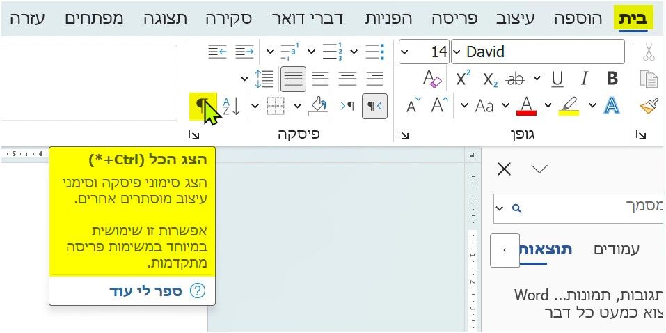

                @אברהם-0 אוקיי, כדי שיהיה ניתן לראות את הסימונים שקיימים שם בין מעברי השורות, כדאי שתלחץ על 'הצג הכל', ותעלה שוב צילום, (תשנה פרטים...).
