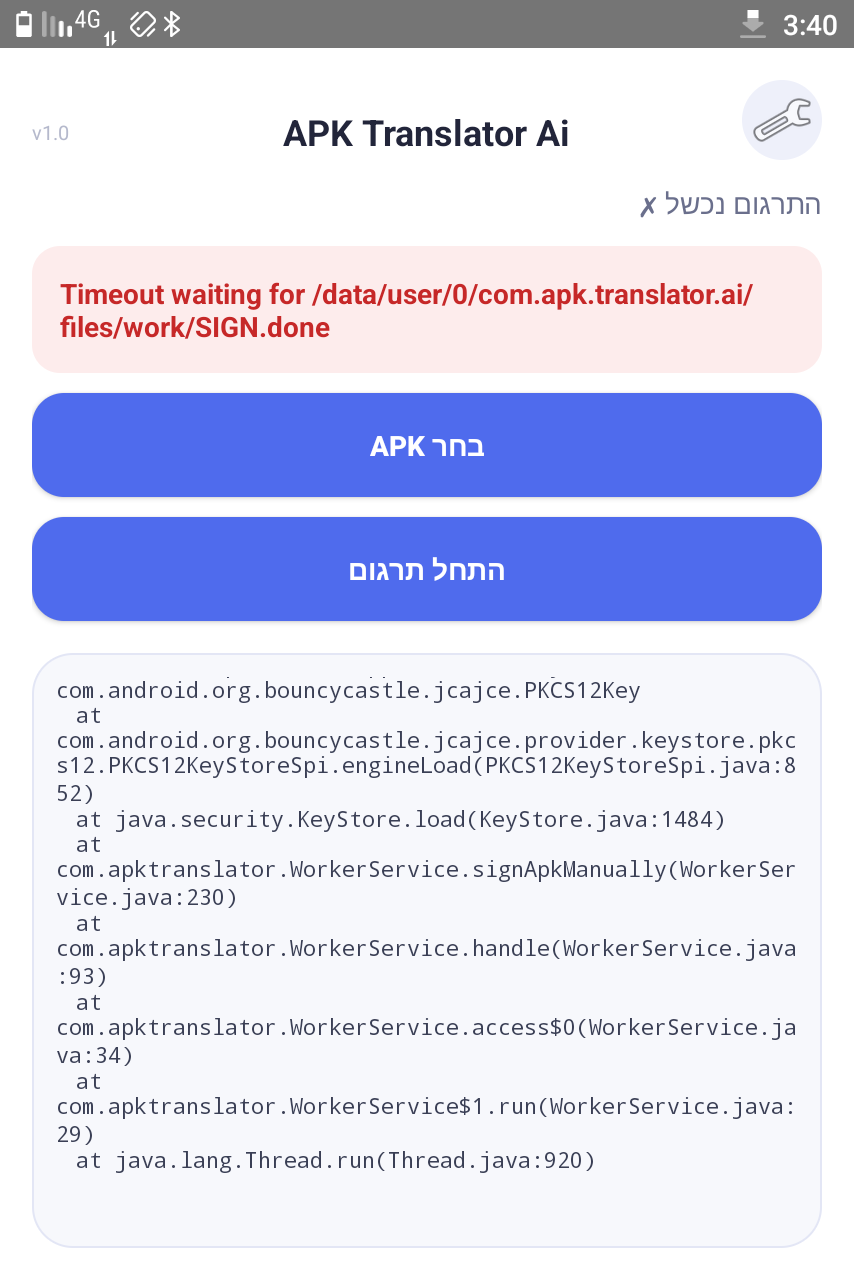

    @נוחעם-FM לא יודע עכשיו ספציפית אני ב f 22 pro והזנתי API למרות שאני ישמח שתסביר למה לא השתמשת עןץם גוגל טרנס וזהו
    התרגום נכשל
    • חייא שיאומיח חייא שיאומי
      התרגום נכשל
      נוחעם FMנ מנותק
      נוחעם FMנ מנותק
      @חייא-שיאומי טרנסלייט לא מבין מה מותר לתרגם ומה לא.
      אני לא הולך לתת תמיכה לכל אחד שלא יעבוד לו, בוודאי אם לא יפרט מה השגיאות והאם זה קבוע.
      לי היא תרגמה מעולה לרוב מוחלט של הקבצים שניסיתי.
      יש לוג בשביל להבין שגיאות...

        @נוחעם-FM זה ניתקע בחתימה
          נוחעם FMנ מנותק
          נוחעם FMנ מנותק
          @חייא-שיאומי לא מצליח לחתום או שלוקח זמן? הכי טוב זה להעלות את הלוג בבלוק קוד.
          כמובן רק אם קורה לך לכמה אפליקציות שונות.

            @נוחעם-FM
            זה הלוג ...
            נבחר קובץ: KeyPhoneApp.apk
            מעתיק APK מקומית...
            הועתק: 628141 בייטים.
            שלב 1/4: פירוק APK...
            פירוק הושלם.
            --- worker.log (DECODE) ---
            === stage DECODE start Sun Aug 16 03:36:47 GMT+03:00 2026 ===
            Decoding APK using unzip...
            unzipApk: input file size = 628141 bytes
            unzipApk: 16 entries total, resources.arsc present = true
            unzipApk: first entries: [META-INF/MANIFEST.MF, META-INF/MUSICAPP.SF, META-INF/MUSICAPP.RSA, AndroidManifest.xml, res/drawable/ic_launcher.xml, res/layout/activity_call_details.xml, res/layout/activity_contacts.xml, res/layout/activity_dialer.xml, res/layout/activity_in_call.xml, res/layout/activity_recent_calls.xml, res/layout/activity_search.xml, res/layout/activity_settings.xml, res/layout/item_call_row.xml, res/layout/item_contact_row.xml, resources.arsc]
            Note: res/values/strings.xml not in ZIP
            (Strings are likely embedded in resources.arsc - use apktool separately if needed)
            === stage DECODE main() returned normally ===
            Created marker: /data/user/0/com.apk.translator.ai/files/work/DECODE.done
            שלב 2/4: תרגום מחרוזות...
            סה"כ 25 ערכים במאגר המחרוזות.
            נמצאו 15 מחרוזות טקסט מתוך 25 סה"כ.
            מתרגם קבוצה 1 (15 מחרוזות)...
            Gemini: התקבל קוד תשובה 200
            תורגמו 15 מחרוזות.
            שלב 3/4: בנייה מחדש...
            בנייה הושלמה.
            --- worker.log (BUILD) ---
            === stage BUILD start Sun Aug 16 03:36:49 GMT+03:00 2026 ===
            Building APK using zip...
            ✓ Built: /data/user/0/com.apk.translator.ai/files/work/unsigned.apk (628750 bytes)
            === stage BUILD main() returned normally ===
            Created marker: /data/user/0/com.apk.translator.ai/files/work/BUILD.done
            שלב 4/4: חתימה...
            שגיאה: Exception: Timeout waiting for /data/user/0/com.apk.translator.ai/files/work/SIGN.done
            java.lang.Exception: Timeout waiting for /data/user/0/com.apk.translator.ai/files/work/SIGN.done
            	at com.apktranslator.TranslationService.waitForFile(TranslationService.java:307)
            	at com.apktranslator.TranslationService.runPipeline(TranslationService.java:242)
            	at com.apktranslator.TranslationService.access$1(TranslationService.java:168)
            	at com.apktranslator.TranslationService$1.run(TranslationService.java:84)
            	at java.lang.Thread.run(Thread.java:920)
            --- worker.log ---
            === stage SIGN start Sun Aug 16 03:36:50 GMT+03:00 2026 ===
            Copying unsigned APK...
            === EXCEPTION in stage SIGN ===
            java.io.IOException: error constructing MAC: java.security.InvalidKeyException: No installed provider supports this key: com.android.org.bouncycastle.jcajce.PKCS12Key
            	at com.android.org.bouncycastle.jcajce.provider.keystore.pkcs12.PKCS12KeyStoreSpi.engineLoad(PKCS12KeyStoreSpi.java:852)
            	at java.security.KeyStore.load(KeyStore.java:1484)
            	at com.apktranslator.WorkerService.signApkManually(WorkerService.java:230)
            	at com.apktranslator.WorkerService.handle(WorkerService.java:93)
            	at com.apktranslator.WorkerService.access$0(WorkerService.java:34)
            	at com.apktranslator.WorkerService$1.run(WorkerService.java:29)
            זה הצ"מ

              @חייא-שיאומי תודה על הלוג.
              יש בעיה בגירסא הנוכחית בחתימה באנדרואיד נמוך מקווה לעדכן מחר

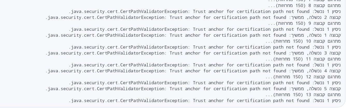

                          ולא זו בלבד עכשיו הוא גם נכשל....
                          מצרף לוג

                          מתרגם קבוצה 21 (150 מחרוזות)...
                          התעלמות ממפתח לא תקין מהתשובה: 24515
                          התעלמות ממפתח לא תקין מהתשובה: 24675
                          התרגום הופסק על ידי המשתמש (נשמרו 3147 תרגומים שכבר בוצעו).
                          שגיאה: Exception: התרגום הופסק על ידך.
                          java.lang.Exception: התרגום הופסק על ידך.
                          	at com.apktranslator.StringsXmlProcessor.translateArsc(StringsXmlProcessor.java:250)
                          	at com.apktranslator.TranslationService.runPipeline(TranslationService.java:214)
                          --- worker.log ---
                          === stage DECODE start Sun Aug 16 03:58:44 GMT+03:00 2026 ===
                          unzipApk: input file size = 2791898 bytes
                          unzipApk: 565 entries total, resources.arsc present = true
                          unzipApk: first entries: [AndroidManifest.xml, DebugProbesKt.bin, META-INF/androidx.annotation_annotation-experimental.version, META-INF/androidx.arch.core_core-runtime.version, META-INF/androidx.core_core.version, META-INF/androidx.cursoradapter_cursoradapter.version, META-INF/androidx.customview_customview.version, META-INF/androidx.interpolator_interpolator.version, META-INF/androidx.lifecycle_lifecycle-runtime.version, META-INF/androidx.profileinstaller_profileinstaller.version, META-INF/androidx.startup_startup-runtime.version, META-INF/androidx.tracing_tracing.version, META-INF/androidx.versionedparcelable_versionedparcelable.version, META-INF/androidx.viewpager_viewpager.version, META-INF/androidx.webkit_webkit.version]
                          ממשיך תרגום קודם...
                          סה"כ 11638 ערכים במאגר המחרוזות.
                          נמצאו 11172 מחרוזות טקסט מתוך 11638 סה"כ.
                          מתרגם קבוצה 4 (150 מחרוזות)...
                          מתרגם קבוצה 7 (150 מחרוזות)...
                          מתרגם קבוצה 1 (150 מחרוזות)...
                          מתרגם קבוצה 6 (150 מחרוזות)...
                          מתרגם קבוצה 5 (150 מחרוזות)...
                          מתרגם קבוצה 2 (150 מחרוזות)...
                          מתרגם קבוצה 3 (150 מחרוזות)...
                          מתרגם קבוצה 8 (150 מחרוזות)...
                          מתרגם קבוצה 9 (150 מחרוזות)...
                          מתרגם קבוצה 10 (150 מחרוזות)...
                          מתרגם קבוצה 11 (150 מחרוזות)...
                          מתרגם קבוצה 12 (150 מחרוזות)...
                          מתרגם קבוצה 13 (150 מחרוזות)...
                          מתרגם קבוצה 54 (150 מחרוזות)...
                          מתרגם קבוצה 55 (150 מחרוזות)...
                          מתרגם קבוצה 56 (150 מחרוזות)...
                          מתרגם קבוצה 57 (150 מחרוזות)...
                          מתרגם קבוצה 69 (150 מחרוזות)...
                          מתרגם קבוצה 70 (150 מחרוזות)...
                          ניסיון 1 נכשל: Expected ':' after 9785 at character 980 of {"9757":"מייבא","9758":"מייבא סימניות, נא להמתין....","9759":"משחזר נתוני משתמש, נא להמתין...","9760":"מבצע סריקת מדיה עמוקה...","9761":"סורק התקני שיקוף מסך...","9762":"מחפש...","9763":"מתרגם דף...","9764":"ממיר קובץ, פעולה זו עשויה לקחת 5-10 שניות, נא להמתין...","9765":"מסנן שיחות נכנסות","9766":"בשיחה","9767":"תקין","9768":"תכונה זו","9769":"תכונה זו מיועדת לבדיקה פנימית בלבד, נא להשתמש בה בזהירות. נכון לעכשיו היא מספקת שירותי גישה לחלק מהאתרים כמו google, twitter, facebook וכו'. במקרה של בעיות נא להוסיף קבוצת QQ: 52282164","9770":"תכונה זו דורשת התקנת תוסף סריקת קוד QR, להתקין כעת?","9771":"סקיפט זה לא עבר ביקורת ואינו מותר לשיתוף ציבורי","9772":"תחביר חוק זה אינו נתמך כרגע","9773":"תעודה זו אינה מגיעה מגוף מהمن","9774":"גיבוי כל 5 ימים","9775":"גיבוי כל שלושה ימים","9776":"עדכון כל שלושה ימים","9777":"עדכון כל חמישה ימים","9778":"גיבוי שבועי","9779":"עדכון שבועי","9780":"גיבוי יומי","9781":"עדכון יומי","9782":"ביטקוין","9783":"סוחף","9784":"הגדרות סוחף","9785","לא נמצאו משאבי מדיה","9786":"לא נמצאו משאבי מדיה, לחץ על כפתור ההפעלה או גרור את סרגל ההתקדמות של הסרטון ונסה שוב.","9787":"לא זוהו פרסומות כלשהן. האם לצאת?","9788":"לא נבחרו רכיבי דף כלשהם","9789":"Tampermonkey","9790":"צרפתית","9791":"כמה מודולים של הדפדפן","9792":"פרטי הדפדפן","9793":"שורת הכתובת וסרגל הכלים של הדפדפן ישנו את צבעם באופן מותאם לצבע הרינדור של העמוד","9794":"שיטת פריסת הדפדפן","9795":"תוספי דפדפן","9796":"לשוניות הדפדפן","9797":"הגדרות דפדפן","9798":"הגדר UA ספציפי בעת גלישה באתר זה","9799":"סריקת מדיה עמוקה","9800":"הוסף","9801":"הוסף\/ערוך סקיפט","9802":"נוספה סימنيه","9803":"נוספה תיקייה","9804":"נוסף כלל חסימת פרסומות","9805":"נוסף רשומה","9806":"הוסף את שם המתחם שעבורו אינך רוצה לחסום את האתר","9807":"הוסף לגישה מהירה","9808":"הוסף لشולחן העבודה","9809":"הוסף קיצור דרך %1$s לשולחן העבודה","9810":"הוסף גישה מהירה","9811":"הוסף סקיפט","9812":"הוסף מחרוזת UA מותאמת אישית","9813":"הוסף מנוע חיפוש מותאם אישית","9814":"הוסף כלל","9815":"נקה נתונים","9816":"נקה","9817":"מנקה נתונים...","9818":"נקה נתוני טפסים","9819":"נקה נתוני פרטיות","9820":"נקה","9821":"נקה WebData","9822":"נקה הורדות","9823":"נקה היסטוריה","9824":"נקה היסטוריית גלישה","9825":"נקה מטמון יישומים","9826":"נקה יומני חסימה","9827":"נקה היסטוריית חיפוש","9828":"נקה את היסטוריית הגלישה הנוכחית","9829":"נקה כללי סימון","9830":"נקה פרטי התחברות (Cookies)","9831":"נקה רקע","9832":"נקה אחסון דף (LocalStorage)","9833":"נקה מטמון דף","9834":"מצב משחק","9835":"אתר מקור:","9836":"דף מקור:","9837":"החלק מסך","9838":"לחץ על פריט כדי לבחור, לחץ שוב כדי לבטל את הבחירה","9839":"לחץ על קוד QR כדי לשמור באלבום","9840":"לחץ על החלל הריק בחלק העליון של המסך כדי לעלות למעלה, והחלל הריק בחלק התחתון כדי לרדת למטה","9841":"התחבר\/הירשם","9842":"לחץ כאן כדי לשנות את הגדרות האתר","9843":"לחץ כאן כדי להציג את תפריט כלי הדפדפן","9844":"חיפושים פופולריים","9845":"דומיין מועדף","9846":"הגדרות שורת מצב","9847":"מצב סוחף לשורת מצב\/שורת ניווט","9848":"מצב סוחף לשורת מצב","9849":"UA עצמאי","9850":"צור קוד QR","9851":"משמש כתחליף למנהל ההורדות המובנה, חזק ותומך בהורדות מרובות תהליכים.","9852":"משתמש","9853":"מרכז המשתמשים","9854":"הגישה נחסמה עקב דיווח משתמש על תוכן בלתי חוקי. במקרה של שגיאה, הוסף בעצמך את דומיין האתר לרשימת ההיתרים של חסימת הפרסומות","9855":"סימניות משתמש","9856":"פרטי משתמש","9857":"משוב משתמשים","9858":"שם משתמש","9859":"נתוני משתמש","9860":"נתוני המשתמש לגובו ל: %1$s","9861":"נתוני המשתמש סונכרנו בהצלחה מהשרת","9862":"עדכוני נתוני המשתמש סונכרנו לענן","9863":"מזהה משתמש","9864":"סקריפטים של מששתמש","9865":"התאמה אישית של משתמש","9866":"פרטי הטופס של המשתמש השתנו, האם לעדכן?","9867":"מקור כללי משתמש כבר קיים","9868":"הגדרות משתמש","9869":"הסכם פרטיות משתמש","9870":"התחברות\/הרשמה","9871":"התחברות והרשמה משמשות לסנכרון בין מכשירים מרובים","9872":"רשימת היתרים","9873":"ביידו","9874":"אתה לא מחובר לרשת Wi-Fi כרגע, האם ברצונך להמשיך להוריד?","9875":"תיקייה","9876":"שם תיקייה","9877":"שם התיקייה, ברירת המחדל היא \"כרטיסיות\"","9878":"סימنيه זהה כבר קיימת","9879":"סקריפט זהה כבר קיים, נא לא לפרסם שוב","9880":"מקור כללים זהה כבר קיים, נא לא לפרסם שוב","9881":"צילום מצלמה","9882":"מצב צפייה בתמונות","9883":"הבנתי","9884":"אישור","9885":"אשר","9886":"האם לאשר שחזור נתוני משתמש מקובצי גיבוי קודמים?","9887":"אישור מחיקה","9888":"האם לאשר מחיקת כל ההיסטוריה?","9889":"האם אתה בטוח שברצונך למחוק את הפריטים שנבחרו?","9890":"האם אתה בטוח שברצונך למחוק את משימת ההורדה הזו?","9891":"האם אתה בטוח שברצונך לנקות את רשימת ההורדות? פעולה זו תבטל גם את ההורדות הפעילות שלך","9892":"האם אתה בטוח שברצונך לנקות את כל כללי הסימון?","9893":"האם אתה בטוח שברצונך להרוס את החשבון הנוכחי? החשבון הנוכחי והנתונים שבו יימחקו ולא ניתן יהיה לשחזרם.","9894":"Shenma","9895":"אסור","9896":"אסור להשתמש במצלמה","9897":"אסור להשתמש במיקרופון","9898":"אסור עוגיות צד שלישי","9899":"אסור לדפים בדומיין זה להפעיל יישומים חיצוניים","9900":"אסור לבקש מיקום מכשיר","9901":"אסור לדפים לכתוב ללוח","9902":"אסור לדפים להפעיל יישומים חיצוניים","9903":"מושבת","9904":"השבת עוגיות","9905":"השבת JS","9906":"השבת מחווה רענון במשיכה למטה"}
                          קבוצה 63 נכשלה, ממשיך: Expected ':' after 9785 at character 980 of {"9757":"מייבא","9758":"מייבא סימניות, נא להמתין....","9759":"משחזר נתוני משתמש, נא להמתין...","9760":"מבצע סריקת מדיה עמוקה...","9761":"סורק התקני שיקוף מסך...","9762":"מחפש...","9763":"מתרגם דף...","9764":"ממיר קובץ, פעולה זו עשויה לקחת 5-10 שניות, נא להמתין...","9765":"מסנן שיחות נכנסות","9766":"בשיחה","9767":"תקין","9768":"תכונה זו","9769":"תכונה זו מיועדת לבדיקה פנימית בלבד, נא להשתמש בה בזהירות. נכון לעכשיו היא מספקת שירותי גישה לחלק מהאתרים כמו google, twitter, facebook וכו'. במקרה של בעיות נא להוסיף קבוצת QQ: 52282164","9770":"תכונה זו דורשת התקנת תוסף סריקת קוד QR, להתקין כעת?","9771":"סקיפט זה לא עבר ביקורת ואינו מותר לשיתוף ציבורי","9772":"תחביר חוק זה אינו נתמך כרגע","9773":"תעודה זו אינה מגיעה מגוף מהمن","9774":"גיבוי כל 5 ימים","9775":"גיבוי כל שלושה ימים","9776":"עדכון כל שלושה ימים","9777":"עדכון כל חמישה ימים","9778":"גיבוי שבועי","9779":"עדכון שבועי","9780":"גיבוי יומי","9781":"עדכון יומי","9782":"ביטקוין","9783":"סוחף","9784":"הגדרות סוחף","9785","לא נמצאו משאבי מדיה","9786":"לא נמצאו משאבי מדיה, לחץ על כפתור ההפעלה או גרור את סרגל ההתקדמות של הסרטון ונסה שוב.","9787":"לא זוהו פרסומות כלשהן. האם לצאת?","9788":"לא נבחרו רכיבי דף כלשהם","9789":"Tampermonkey","9790":"צרפתית","9791":"כמה מודולים של הדפדפן","9792":"פרטי הדפדפן","9793":"שורת הכתובת וסרגל הכלים של הדפדפן ישנו את צבעם באופן מותאם לצבע הרינדור של העמוד","9794":"שיטת פריסת הדפדפן","9795":"תוספי דפדפן","9796":"לשוניות הדפדפן","9797":"הגדרות דפדפן","9798":"הגדר UA ספציפי בעת גלישה באתר זה","9799":"סריקת מדיה עמוקה","9800":"הוסף","9801":"הוסף\/ערוך סקיפט","9802":"נוספה סימنيه","9803":"נוספה תיקייה","9804":"נוסף כלל חסימת פרסומות","9805":"נוסף רשומה","9806":"הוסף את שם המתחם שעבורו אינך רוצה לחסום את האתר","9807":"הוסף לגישה מהירה","9808":"הוסף لشולחן העבודה","9809":"הוסף קיצור דרך %1$s לשולחן העבודה","9810":"הוסף גישה מהירה","9811":"הוסף סקיפט","9812":"הוסף מחרוזת UA מותאמת אישית","9813":"הוסף מנוע חיפוש מותאם אישית","9814":"הוסף כלל","9815":"נקה נתונים","9816":"נקה","9817":"מנקה נתונים...","9818":"נקה נתוני טפסים","9819":"נקה נתוני פרטיות","9820":"נקה","9821":"נקה WebData","9822":"נקה הורדות","9823":"נקה היסטוריה","9824":"נקה היסטוריית גלישה","9825":"נקה מטמון יישומים","9826":"נקה יומני חסימה","9827":"נקה היסטוריית חיפוש","9828":"נקה את היסטוריית הגלישה הנוכחית","9829":"נקה כללי סימון","9830":"נקה פרטי התחברות (Cookies)","9831":"נקה רקע","9832":"נקה אחסון דף (LocalStorage)","9833":"נקה מטמון דף","9834":"מצב משחק","9835":"אתר מקור:","9836":"דף מקור:","9837":"החלק מסך","9838":"לחץ על פריט כדי לבחור, לחץ שוב כדי לבטל את הבחירה","9839":"לחץ על קוד QR כדי לשמור באלבום","9840":"לחץ על החלל הריק בחלק העליון של המסך כדי לעלות למעלה, והחלל הריק בחלק התחתון כדי לרדת למטה","9841":"התחבר\/הירשם","9842":"לחץ כאן כדי לשנות את הגדרות האתר","9843":"לחץ כאן כדי להציג את תפריט כלי הדפדפן","9844":"חיפושים פופולריים","9845":"דומיין מועדף","9846":"הגדרות שורת מצב","9847":"מצב סוחף לשורת מצב\/שורת ניווט","9848":"מצב סוחף לשורת מצב","9849":"UA עצמאי","9850":"צור קוד QR","9851":"משמש כתחליף למנהל ההורדות המובנה, חזק ותומך בהורדות מרובות תהליכים.","9852":"משתמש","9853":"מרכז המשתמשים","9854":"הגישה נחסמה עקב דיווח משתמש על תוכן בלתי חוקי. במקרה של שגיאה, הוסף בעצמך את דומיין האתר לרשימת ההיתרים של חסימת הפרסומות","9855":"סימניות משתמש","9856":"פרטי משתמש","9857":"משוב משתמשים","9858":"שם משתמש","9859":"נתוני משתמש","9860":"נתוני המשתמש לגובו ל: %1$s","9861":"נתוני המשתמש סונכרנו בהצלחה מהשרת","9862":"עדכוני נתוני המשתמש סונכרנו לענן","9863":"מזהה משתמש","9864":"סקריפטים של מששתמש","9865":"התאמה אישית של משתמש","9866":"פרטי הטופס של המשתמש השתנו, האם לעדכן?","9867":"מקור כללי משתמש כבר קיים","9868":"הגדרות משתמש","9869":"הסכם פרטיות משתמש","9870":"התחברות\/הרשמה","9871":"התחברות והרשמה משמשות לסנכרון בין מכשירים מרובים","9872":"רשימת היתרים","9873":"ביידו","9874":"אתה לא מחובר לרשת Wi-Fi כרגע, האם ברצונך להמשיך להוריד?","9875":"תיקייה","9876":"שם תיקייה","9877":"שם התיקייה, ברירת המחדל היא \"כרטיסיות\"","9878":"סימنيه זהה כבר קיימת","9879":"סקריפט זהה כבר קיים, נא לא לפרסם שוב","9880":"מקור כללים זהה כבר קיים, נא לא לפרסם שוב","9881":"צילום מצלמה","9882":"מצב צפייה בתמונות","9883":"הבנתי","9884":"אישור","9885":"אשר","9886":"האם לאשר שחזור נתוני משתמש מקובצי גיבוי קודמים?","9887":"אישור מחיקה","9888":"האם לאשר מחיקת כל ההיסטוריה?","9889":"האם אתה בטוח שברצונך למחוק את הפריטים שנבחרו?","9890":"האם אתה בטוח שברצונך למחוק את משימת ההורדה הזו?","9891":"האם אתה בטוח שברצונך לנקות את רשימת ההורדות? פעולה זו תבטל גם את ההורדות הפעילות שלך","9892":"האם אתה בטוח שברצונך לנקות את כל כללי הסימון?","9893":"האם אתה בטוח שברצונך להרוס את החשבון הנוכחי? החשבון הנוכחי והנתונים שבו יימחקו ולא ניתן יהיה לשחזרם.","9894":"Shenma","9895":"אסור","9896":"אסור להשתמש במצלמה","9897":"אסור להשתמש במיקרופון","9898":"אסור עוגיות צד שלישי","9899":"אסור לדפים בדומיין זה להפעיל יישומים חיצוניים","9900":"אסור לבקש מיקום מכשיר","9901":"אסור לדפים לכתוב ללוח","9902":"אסור לדפים להפעיל יישומים חיצוניים","9903":"מושבת","9904":"השבת עוגיות","9905":"השבת JS","9906":"השבת מחווה רענון במשיכה למטה"}
                          מתרגם קבוצה 71 (150 מחרוזות)...
                          מתרגם קבוצה 72 (150 מחרוזות)...
                          מתרגם קבוצה 73 (150 מחרוזות)...
                          מתרגם קבוצה 74 (150 מחרוזות)...
                          התעלמות ממפתח לא תקין מהתשובה: 104135
                          מתרגם קבוצה 75 (72 מחרוזות)...
                          --- worker.log ---
                          === stage SIGN start Sun Aug 16 04:05:47 GMT+03:00 2026 ===
                            @נוחעם-FM כן השאלה אם זה יגמר מתי שהוא 😅😅
                            רשון שיש 163000 מחרוזות ופעם בשנייה הוא מתקן 150 מחרוזות ולפי חישוב פשוט יש לו בערך 1000 שניות... 😭😭 צדקתי?!
                            נוחעם FMנ מנותק
                            נוחעם FMנ מנותק
                            @חייא-שיאומי לא. הוא עושה 8x150 עם עצירה קטנה כל 5 שניות כדי לא לעבור את ההגבלות של הApi החינמי.
                            יש לך שעון עצר באפליקציה שמשער בערך כמה זמן זה ייקח...

                                    נוחעם FMנ מנותק
                                    נוחעם FMנ מנותק
                                    @חייא-שיאומי לפי איך שאני מבין השגיאה השנייה היא אותה אחת של הראשונה, מקווה לסדר את זה מחר.
                                    לילה טוב.

                                        נוחעם FMנ מנותק
                                        נוחעם FMנ מנותק
                                        @חייא-שיאומי
                                        נוחעם-FM כתב:
                                        עידכון: 1.1.0 תיקון בצורת חתימת אפליקציות - יש להסיר גירסאות ישנות ולהתקין מחדש.
                                        זמן מוצלח.
                                        רק הבהרה פשוטה, במידה והאפליקציה שאתם מנסים לתרגם מותקנת במכשיר יש להסיר אותה לפני, מכיוון שהחתימות שונות... אחרת המתורגמת לא תותקן.
