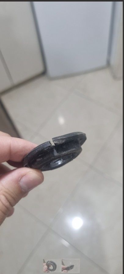

    המזגן מרעיש, הוחלף מאיץ, הבעיה המשיכה.
    פירקתי אותו ואני רואה שהגומיה שמחברת בין המאיץ למנוע של המאיץ קרועה, המנוע של המאיץ חם ולכאורה גרם לזה.
    האם זה תקין שהמנוע חם והבעיה היא רק הגומיה או שהמנוע לא אמור להיות חם?

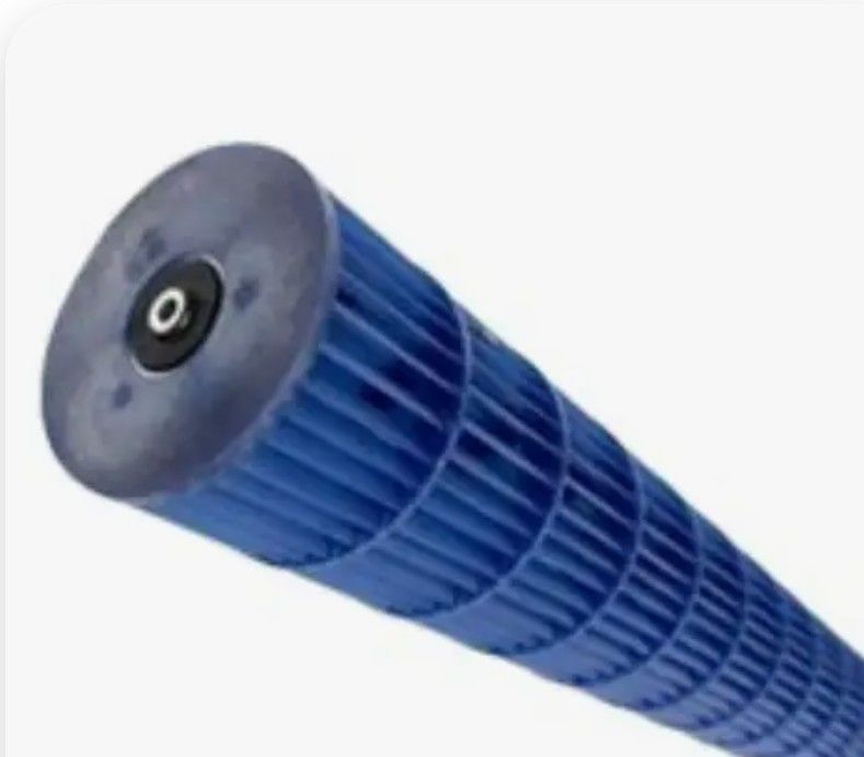

      @aiib אצלי בבית המזמן הרעיש כמו טרקטור, קראתי לטכנאי שמיד זיהה את הבעיה שהגומיה של המאיץ נקרעה (וד"א גם הAI כתב לי ככה), הוא החליף את המאיץ והראה לי שהגומיה נקרעה כמעט עד הסוף, וזו היתה הבעיה, המזגן כרגע ב"ה עובד מצוין.

                  מ נ ח ם
                  @aiib זה הגומיה השחורה הזו ?

                    aiib
                    @מ-נ-ח-ם ייתכן יש 2 גומיות על המנוע של המאיץ, אחד שנמצא על הברזל שיוצא מהמנוע ונכנס לצד אחד של המאיץ (ועליה אני מדבר) והשניה מהצד השני של המנוע כמדומני

                      מ נ ח ם
                      @aiib סורי לא הבנתי אותך, שלחתי לך תמונה של המאיץ עם הגומיה שמותקנת אליו, האם זה מה שנקרע לך או לא, אחרת לא אוכל לעזור לך.

                        aiib
                        @מ-נ-ח-ם לא יודע. שמתי תמונה של הגומייה בפוסט הראשון.

                                          אני לא יודע אם המאיץ היה שבור, הוא הוחלף לפני תקופה. הבעיה המשיכה, פירקתי היום וגיליתי- גומייה שחוקה וקרועה והמנוע חם
