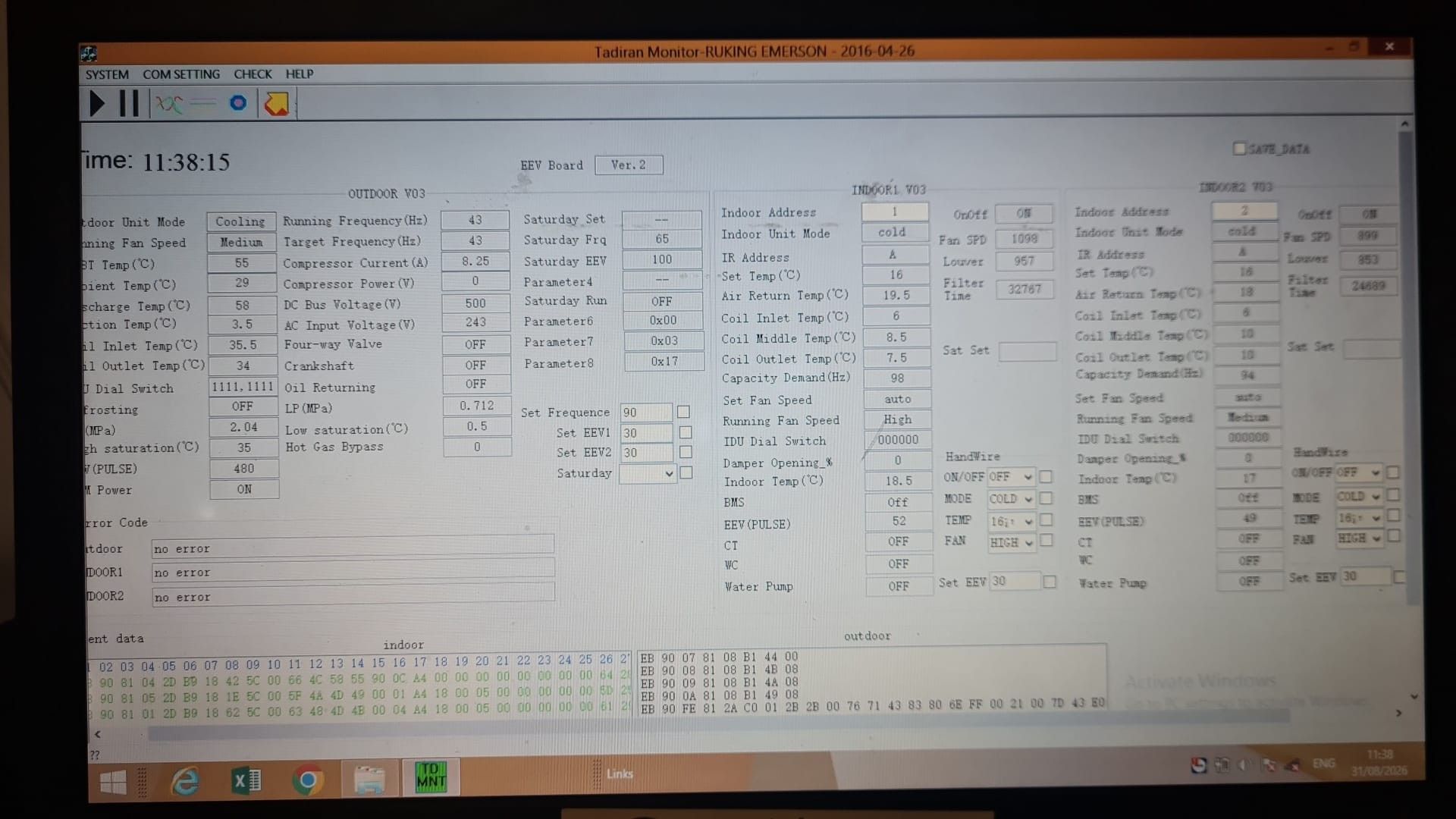

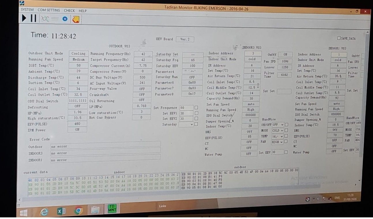

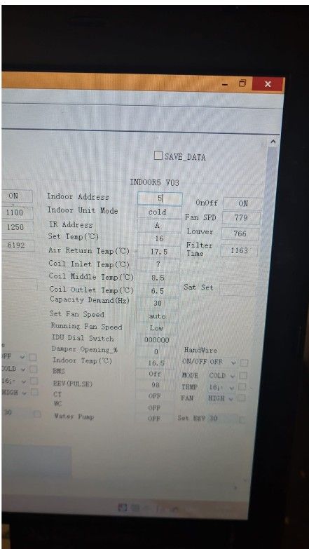

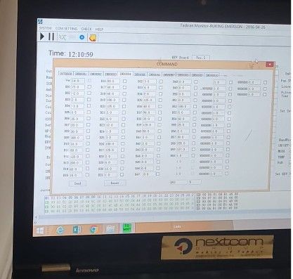

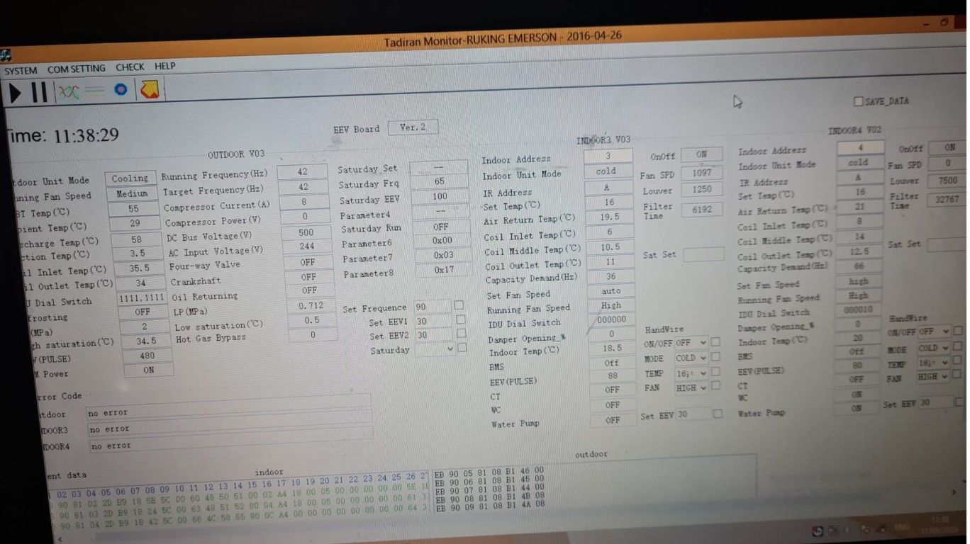

                      טוב, אז הגיע איש שירות של תדיראן, הוא כמובן מגיע רק עם מחשב ובלי כלים בכלל...

                      • A aiib
                        הוא טען שהכל תקין... כמובן.... הוא כן שינה כמה הגדרות, כמה מהם לטענתו זה הגדרות מומלצות וכמה מהם זה הגדרות 'פייק' לדוגמא להגדיר למזגן שכשהוא מרגיש 21 שירגיש בפועל רק 23 או להגביר את המינימום של עוצמת הFAN וכדו'
                        כן ראיתי בבדיקה שהיו חדרים שהוגדרו על 16 והגיעו ל17-18 והיו חדרים שהוגדרו על 16 והגיעו ל21.5 הוא טען שזה תקין וצריך לתת זמן...
                        נו נו...
                        צילמתי את הבדיקות שהוא עשה אם זה מעניין מישהו ואם זה יכול לעזור לי איכשהו...
                        תודה!
                        וכאן הוא שיחק עם ההגדרות:
                        כ מנותק

                        כוסף לדעת
                        #185
                        @aiib
                        מעניין.
                        תודה ששיתפת.
                        יש בזה כמה דברים שאפשר ללמוד על מזגני תדיראן בפרט, ומערכות מולטי בוקס בכלל.
                        בעזרת תרגום גוגל, (מי אמר שצריך ללמוד ליבה כדי להוציא תעודה?) לא ראיתי בינתיים שום דבר שהפריע לי.
                        ערב שבת עכשיו , כשיהיה לי זמן אני אסתכל יותר לעומק.
                        בהצלחה, ותודה רבה.
                        A תגובה 1 תגובה אחרונה

                          aiib
                          #186
                          @כוסף-לדעת כתב:
                          אאל"ט התמונות הם אחרי השינויים שהוא ביצע.
                          היו חדרים שראינו במוחש שהמעלות לא מצליחות לרדת בהתחלה.
                          כעת אני מרגיש שיפור מאד, אבל אני מחכה קצת לראות בימים יותר חמים ויותר לאורך זמן.
