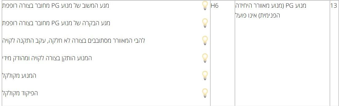

  4. בקשת מידע | קוד תקלה H6 במזגן תדיראן

    תגובה: בעיה | מישהו מכיר את הבעיה הזו במזגן ומה זה אומר? (מצורף תמונה)
    המאיץ לא מסתובב כלל
    בעיון באשכול הזה לא הבנתי מה אפשר לעשות בפועל. חיזקתי את החיבורים בכרטיס הפיקוד ולא עזר. מה אפשר לעשות בלי לקרוא לטכנאי

        @תלת-פאזי דגם: N20 (דגם ישן משנת 2009..) עבד מעולה עד הבוקר ללא שום תאונה ידועה. המנוע בחוץ מסתובב חלק. רק בפנים המאיץ לא מסתובב
        חיזקתי את ברגי כרטיס הפיקוד מה עוד ניתן לעשות

          @מהיטבאל כתב:
          המאיץ לא מסתובב
          ביד הוא מסתובב?

            מהיטבאל
            @תלת-פאזי כתב:
            כן

              יכול להיות קבל ויכול להיות מנוע

                לפי מה ש @תלת-פאזי כתב פה, אם המאיץ אכן מסתובב אחרי סיוע
                הבעיה בקבל, וזה מה שקורה אצלי. אפשר להחליף לבד או שצריך טכנאי
                אם אפשר לבד, איזה קבל

                  @דוד-משה-1 כתב:
                  @מהיטבאל כתב:
                  לרוב, המנועים של המאיץ בתדיראן הם DC (ללא קבל) אולי בישנים זה אחרת (אני ינסה לברר בל"נ, או שתבדוק)
                  אם כשאתה עוזר לו להתחיל הוא ממשיך לבד, קשה לו קצת בהתחלה?

                    מהיטבאל
                    @תלת-פאזי קשה לו אבל לאט לאט הוא תופס קצב ואז עובד רגיל עד להפעלה הבאה
                    יש המלצה לטכנאי טוב ואמין בבני ברק לטיפול בזה? (הזמגן עצמו מעולה וחזק מאד, לא נרצה כזה מהר להחליף אותו)
                    תודה על כל התשובות

                      @מהיטבאל כתב:
                      לא מכיר טכנאי בבני ברק
                      צריך רק להחליף מנוע (אני חושב שזה מנוע תואם לרוב הדגמים)
                      הגישה אליו- יש דגמים קשה ויש דגמים (אמקור לדוגמה) מאוד קלה
