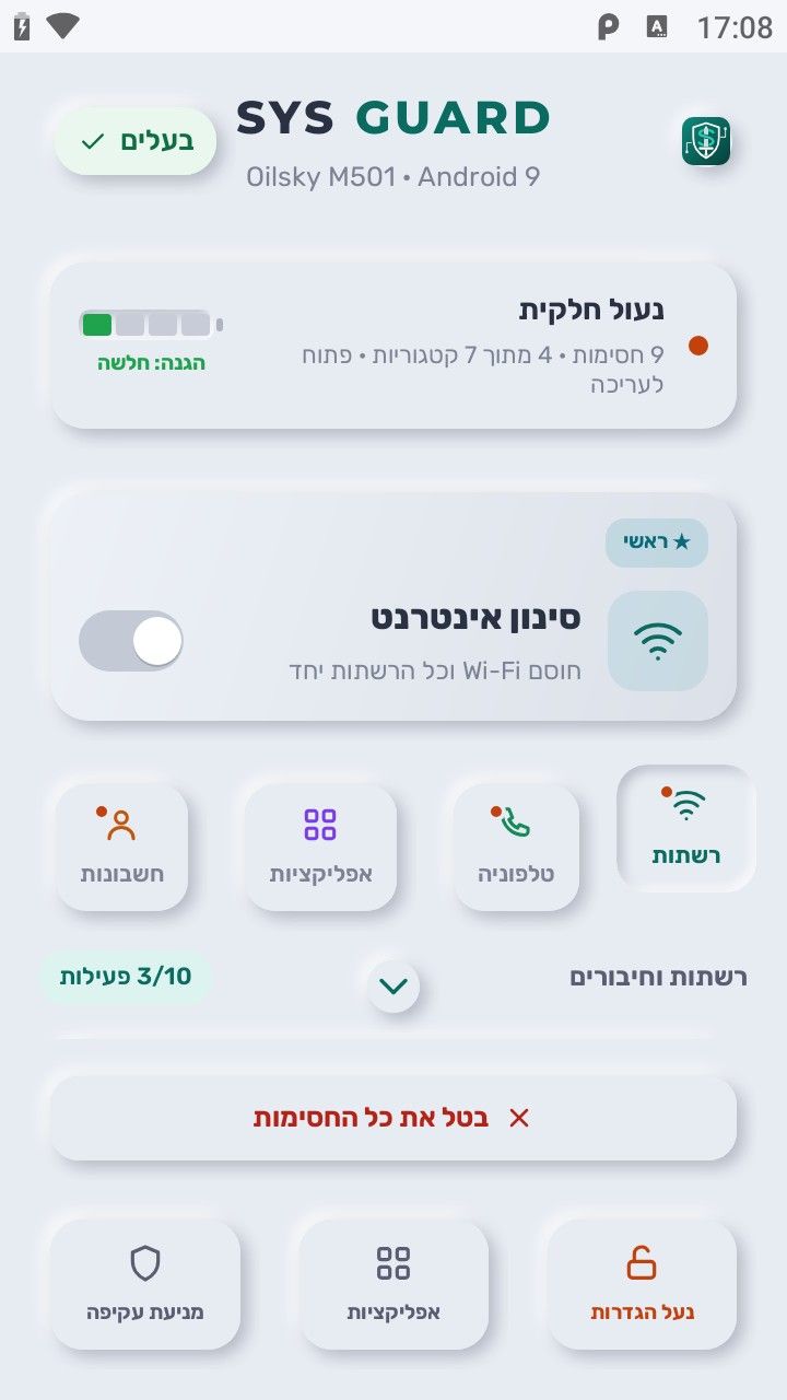

    4. מסך הסטטוס (מסך הפתיחה)
    זה המסך שנפתח בלחיצה על הסמל. הוא לקריאה בלבד — אפשר לראות בו מה חסום, אבל לא לשנות.
    מה רואים:

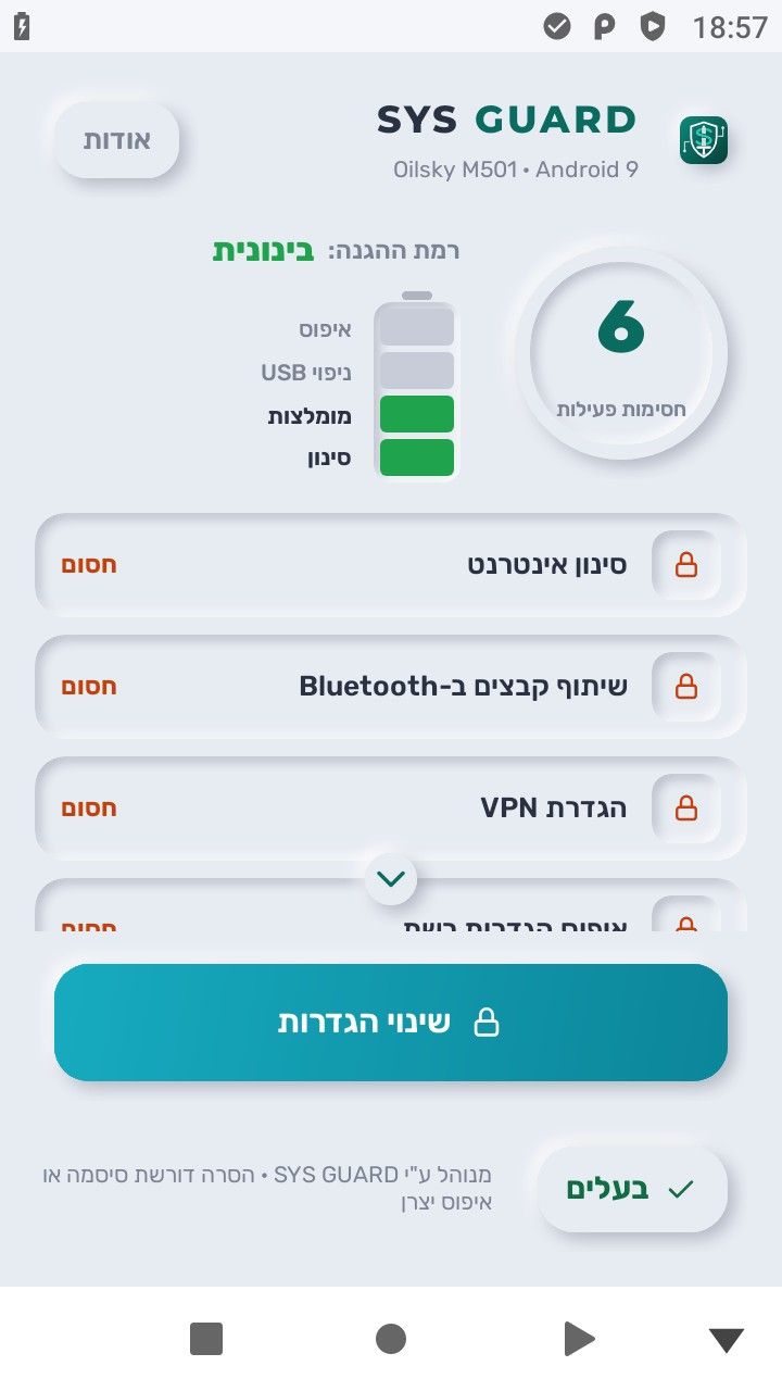

    • העיגול — כמה חסימות פעילות עכשיו.
    • מד הסוללה (מימין לעיגול) — "רמת ההגנה" מפני עקיפה. ארבעה פסים, מלמטה למעלה: סינון, מומלצות, ניפוי USB, איפוס. פס ירוק = חסום, אפור = פתוח. המילה ליד המד: כבויה / חלשה / בינונית / חזקה / מלאה.
    • רשימת החסימות הפעילות — אם יש יותר ממה שנכנס במסך, מופיע חץ למטה שמסמן שאפשר לגלול.
    • אודות (למעלה משמאל) ו-בעלים ✓ (למטה) — אישור שהאפליקציה היא בעלת המכשיר.
    כדי לשנות משהו — לחץ שינוי הגדרות.

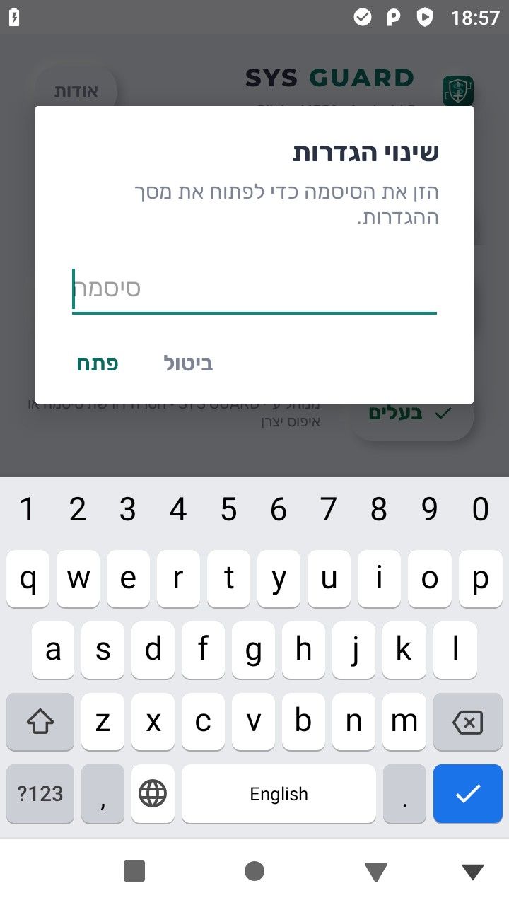

    5. פתיחת הנעילה
    לחץ שינוי הגדרות, הקלד את הסיסמה ולחץ פתח. המקלדת עולה לבד.
    נעילה אוטומטית: הפתיחה נשמרת כל עוד אתה בתוך האפליקציה — אפשר לעבור בחופשיות בין מסך ההגדרות למסך האפליקציות ובחזרה בלי להקליד שוב (במסך האפליקציות יש "‹ חזרה להגדרות" למעלה). הנעילה חוזרת כאשר יוצאים מהאפליקציה (בית, כיבוי מסך, אפליקציה אחרת) ליותר מ-10 שניות: המסך נסגר, ובפעם הבאה הכניסה מהסמל מגיעה למסך הסטטוס ודורשת סיסמה. יציאה קצרה וחזרה מיידית אינה נועלת. אפשר גם לנעול מיד בלחיצה על נעל הגדרות.

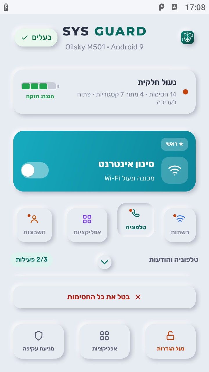

    6.1 כרטיס "סינון אינטרנט" (הראשי)

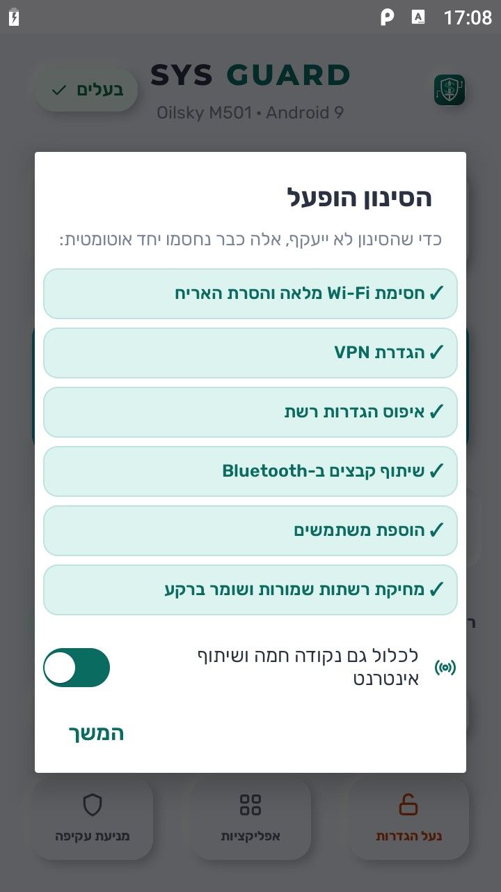

    זה המתג הכי חשוב. הפעלה שלו:
    • מכבה את ה-Wi-Fi ונועלת אותו — מסך הגדרות ה-Wi-Fi נחסם לגמרי ("הפעולה אינה מותרת"), אי אפשר להוסיף רשת או להתחבר לרשת חדשה, ואריח ה-Wi-Fi מוסר מהלוח המהיר.

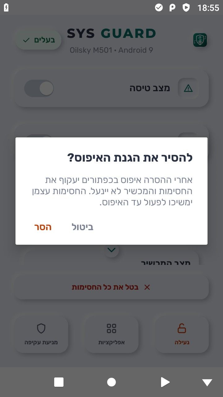

    חסימת הWIFI
    • חוסמת גם, אוטומטית, את הדרכים העוקפות: הגדרת VPN, איפוס הגדרות רשת, שיתוף קבצים ב-Bluetooth, הוספת משתמשים.
    • אפשר לבחור לכלול גם נקודה חמה ושיתוף אינטרנט.
    כיבוי המתג מחזיר את ה-Wi-Fi במלואו.
    6.2 קטגוריות
    מתחת לכרטיס יש רצועה אופקית של קטגוריות (גוללים הצידה):
    קטגוריה מה בתוכה (דוגמאות)
    רשתות וחיבורים נקודה חמה, Bluetooth, VPN, איפוס רשת, הפניית DNS, מצב טיסה, העברת קבצים ב-NFC (אנדרואיד 9 ומטה בלבד)
    טלפוניה והודעות שיחות יוצאות, הודעות SMS, רשתות סלולריות
    אפליקציות והתקנות התקנת אפליקציות, הסרתן, מקורות לא מוכרים
    חשבונות ומשתמשים הוספה והסרה של חשבונות ומשתמשים
    מצלמה, מדיה ומיקום מצלמה, צילום מסך, מיקום, התקני USB
    מערכת ואבטחה אפשרויות מפתחים, איפוס יצרן, תעודות
    פרופיל עבודה (מתקדם) אפשרויות לפרופיל עבודה
    • ליד כל קטגוריה מופיע מונה (למשל 3/10 — כמה חסימות פעילות בתוכה) ונקודה כתומה על הרצועה מסמנת קטגוריה שיש בה חסימה.
    • משולש כתום ⚠ ליד חסימה = היא עלולה לגרום לתופעות לוואי (למשל נעילת מצב המיקום במצבו הנוכחי). קרא את ההסבר לפני שמפעילים.
    • בטל את כל החסימות (הכפתור האדום למטה) — מסיר הכול בבת אחת, לאחר אישור.

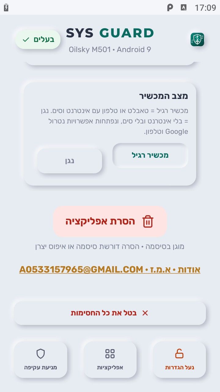

    6.3 הכפתורים למטה
    • נעל הגדרות / פתח הגדרות — נועל את מסך ההגדרות מחדש (או פותח אותו בסיסמה). זו נעילה של מסך ההגדרות בלבד: החסימות שהפעלת ממשיכות לפעול בין אם נעלת ובין אם לא. הנעילה גם קורית לבד כשיוצאים מהאפליקציה ליותר מ-10 שניות.
    • אפליקציות — הסתרה והסרה של אפליקציות (סעיף 7).
    • מניעת עקיפה — החסימות שמונעות עקיפה של הסינון (סעיף 8).

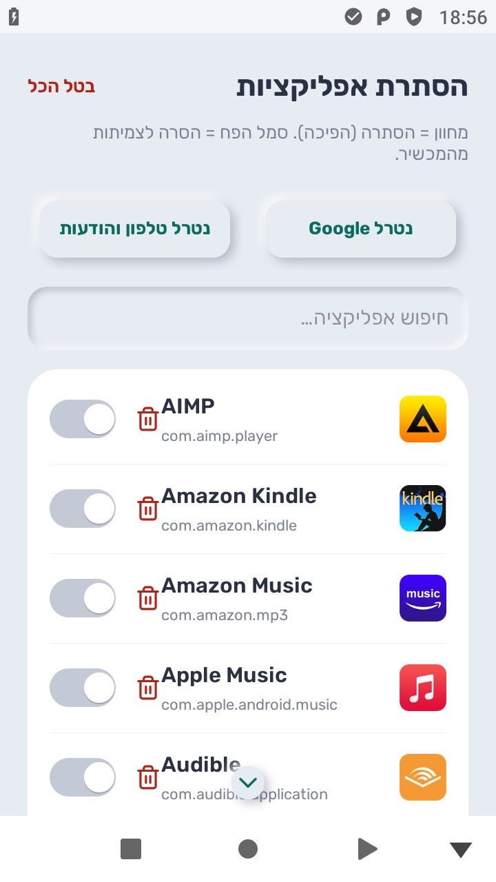

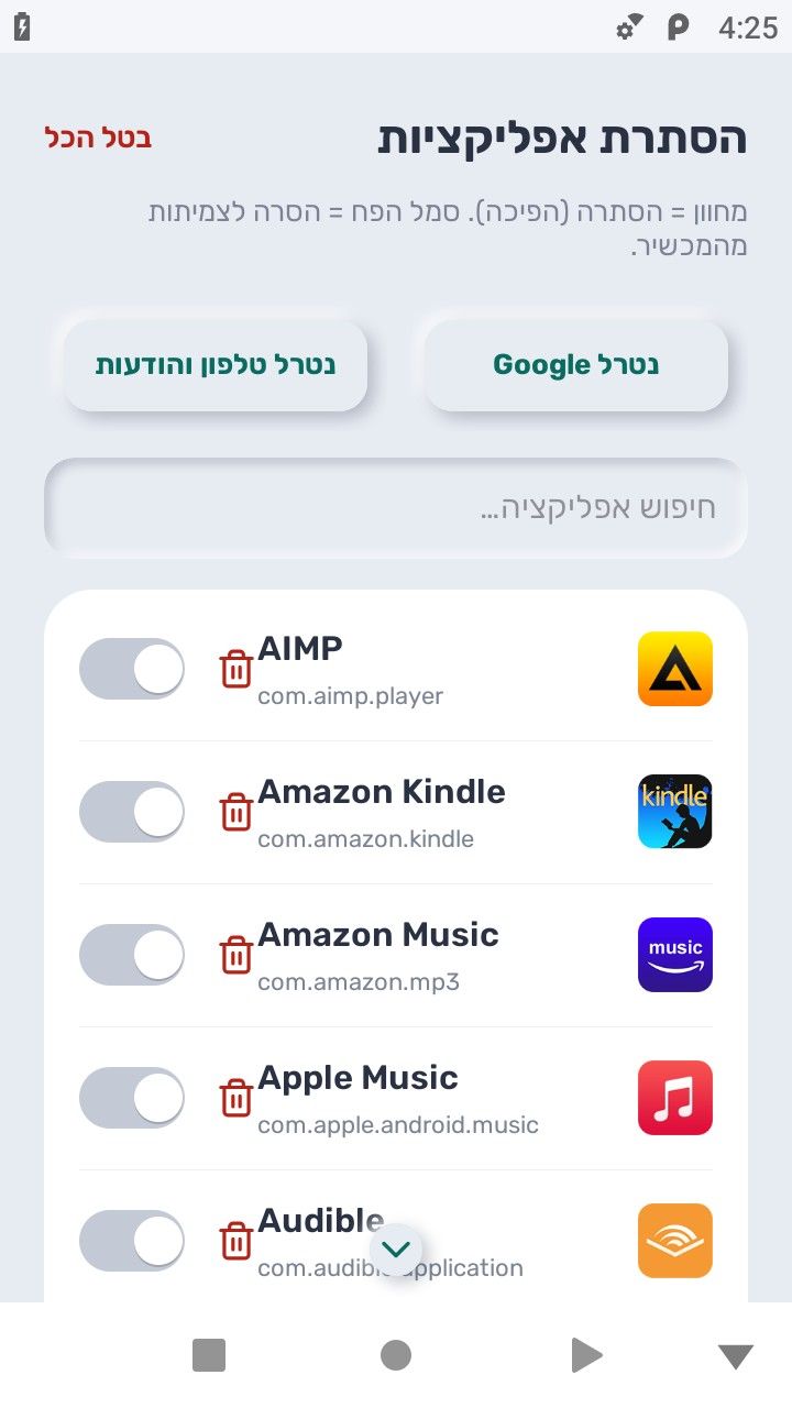

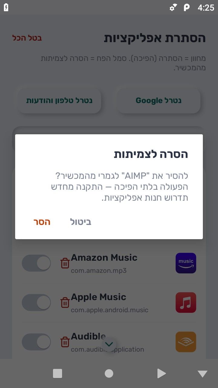

    7. אפליקציות — הסתרה והסרה
    • מתג = הסתרה (הפיכה). האפליקציה נעלמת מהמכשיר ואפשר להחזיר אותה בכל רגע.
    • סמל הפח = הסרה לצמיתות מהמכשיר. ההסרה שקטה, ללא אפשרות ביטול — התקנה מחדש דורשת חנות אפליקציות.
    • חיפוש למעלה מסנן את הרשימה.
    • בטל הכל (למעלה משמאל) — מחזיר את כל האפליקציות שהוסתרו.
    • אפליקציות מערכת חיוניות (הגדרות, שירותי גוגל, המקלדת ועוד) לא מופיעות ברשימה, כדי שלא תסכן את המכשיר.

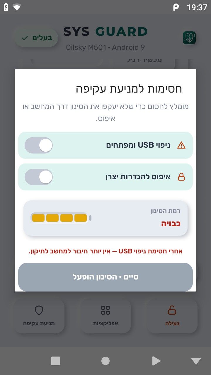

    • ניפוי USB ואפשרויות מפתחים — ⚠ מנתק את ADB. אחרי הפעלה לא תוכל לחבר את המכשיר למחשב.
    • איפוס להגדרות יצרן — חוסם איפוס דרך ההגדרות. ⚠ אם תשכח את הסיסמה זו הדרך היחידה לשחרר את המכשיר, ולכן חסימה כאן מסירה את רשת הביטחון.
    מצב בטוח (Safe Mode) אינו בחלון הזה — הוא בקטגוריה מערכת ואבטחה (ראה סעיף 6.2). מומלץ לחסום גם אותו, כי במצב בטוח אפליקציות שהותקנו אינן פועלות.
    הכרטיס למעלה מראה את רמת הסינון לפי מד הסוללה. פס צהוב בחלון הזה = "מומלץ אבל עדיין פתוח". כשכל הארבעה ירוקים המכשיר בהגנה מלאה.

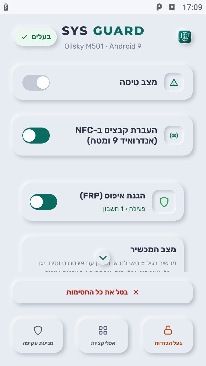

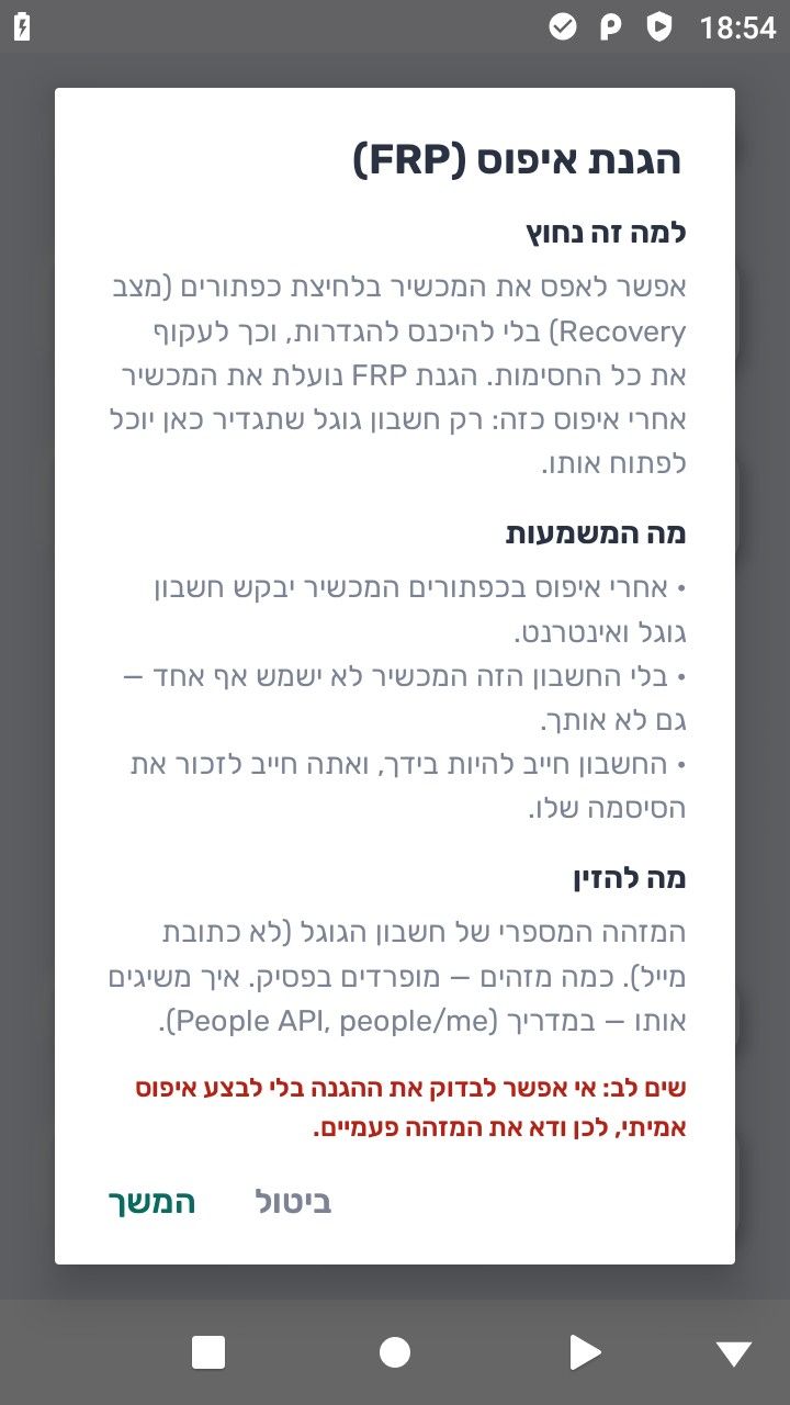

    9. הגנת איפוס יצרן (FRP) — נגד איפוס בכפתורים
    FRP (Factory Reset Protection) נועלת את המכשיר אחרי איפוס כזה: הוא יבקש להתחבר לחשבון גוגל מסוים — החשבון שלך — ובלעדיו אי אפשר להשתמש בו.
    איך מפעילים

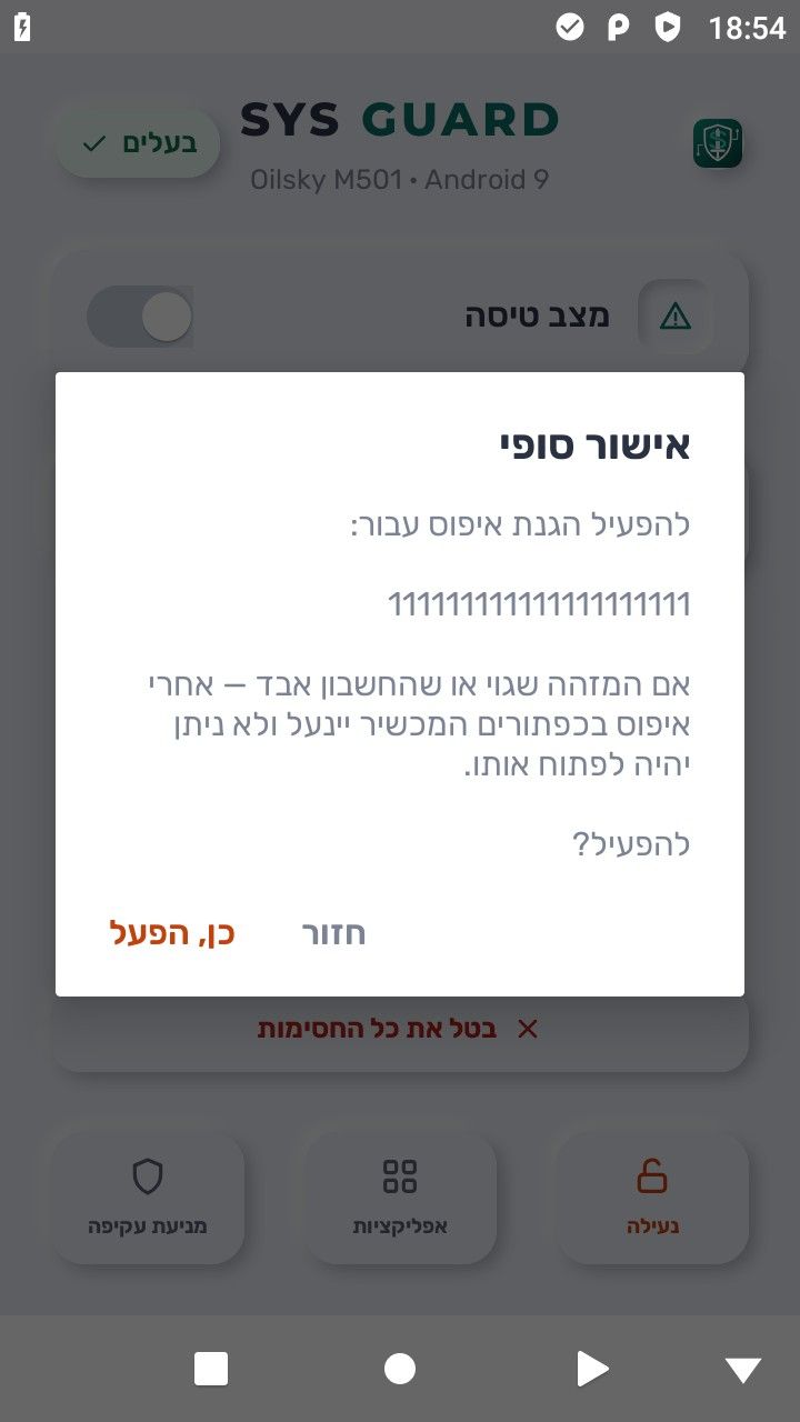

    1. פתח נעילה, גלול לתחתית מסך ההגדרות, והדלק את הגנת איפוס (FRP).
    2. יופיע הסבר: למה זה נחוץ, מה המשמעות ומה להזין.
    3. הזן את המזהה המספרי של חשבון הגוגל שלך (לא כתובת מייל).
    4. לחץ המשך — יופיע אישור סופי שמציג את המזהה שהזנת ומזהיר מהשלכות טעות.
    5. כן, הפעל — והכרטיס יראה "פעילה · 1 חשבון".
    האם צריך להתחבר לחשבון גוגל במכשיר?
    לא. ההגנה כאן (Enterprise FRP, מנגנון רשמי של גוגל לבעלי מכשיר) לא תלויה בחשבון שמחובר למכשיר. האפליקציה שומרת במערכת רק את המזהה המספרי של החשבון, ואחרי איפוס בכפתורים המכשיר יקבל רק חשבון שהמזהה שלו ברשימה.
    • אין צורך להתחבר לחשבון לפני ההגדרה, ואין צורך להשאיר אותו מחובר אחריה. "להתחבר ומיד להתנתק" לא נדרש ולא מוסיף הגנה.
    • ההבדל מה-FRP הרגיל של גוגל: שם החשבון חייב להישאר במכשיר עד האיפוס (הוצאת החשבון מבטלת את ההגנה). כאן זה לא נחוץ — ולכן אין צורך להשאיר חשבון אישי על מכשיר של נער.
    • חשבון במכשיר מפריע רק בהתקנה: אסור שיהיה חשבון במכשיר בזמן הפקודה dpm set-device-owner (סעיף 3).
    • אחרי איפוס המכשיר יבקש התחברות לחשבון גוגל, ולכן דרוש אינטרנט (Wi-Fi) באותו רגע.
    • מה עדיין לא נבדק: ההתנהגות בפועל אחרי איפוס אמיתי (ראה "מה חייבים לדעת" למטה). לבדיקה בטוחה הזן את המזהה האמיתי שלך (כך תוכל להיכנס אחרי האיפוס), בצע איפוס בכפתורים על מכשיר מיותר, וודא שהמכשיר מבקש חשבון ושחשבון אחר נדחה.
    איך משיגים את המזהה המספרי
    1. היכנס בדפדפן לחשבון הגוגל שלך.
    2. פתח את People API Explorer (developers.google.com/people/api/rest/v1/people/get) והפעל "Try this API".
    3. בשדה resourceName כתוב people/me, ובשדה personFields כתוב names, והרץ.
    4. בתשובה יופיע "resourceName": "people/123456789012345678901" — המספר שאחרי people/ הוא המזהה שמזינים באפליקציה.
    חשבון גוגל חדש עשוי להיות זמין ל-FRP רק אחרי כ-72 שעות.
    ⚠ מה חייבים לדעת לפני שמפעילים
    • אם המזהה שגוי או שהחשבון אבד — אחרי איפוס בכפתורים המכשיר ייחסם ולא ניתן יהיה לפתוח אותו, גם לא על ידך.
    • אחרי איפוס כזה המכשיר יבקש אינטרנט וחשבון גוגל. בנגן שלא אמור להתחבר לרשת זה אומר שהוא לא יהיה שמיש עד שמחברים אותו.
    • לא ניתן לבדוק שההגנה עובדת בלי לבצע איפוס אמיתי. האפליקציה מאמתת רק שההגדרה נשמרה במערכת. מומלץ לבדוק על מכשיר מיותר לפני שסומכים על זה.
    • הגנה זו מבוססת על מנגנון רשמי של גוגל (Enterprise FRP), אך תלויה בשירותי Google Play במכשיר.
    כיבוי: הורד את המתג — יופיע אישור, והאיפוס בכפתורים חוזר לעקוף את החסימות.

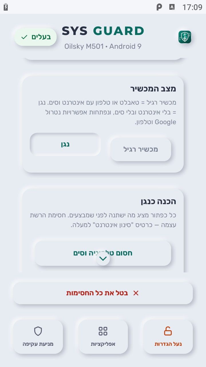

    10. מצב "נגן"
    מיועד לנגן מדיה / טאבלט ייעודי שלא אמור להיות מחובר לאינטרנט בכלל ולא לשמש כטלפון.
    מדוע בחירה ידנית? נגנים רבים מצהירים על חומרת טלפוניה (SIM) גם כשאין להם כזו, ולכן אי אפשר לזהות לבד. את המצב בוחרים בכרטיס מצב המכשיר בתחתית מסך ההגדרות.
    במצב מכשיר רגיל (ברירת המחדל, לטאבלט או טלפון עם אינטרנט וסים) — Chrome והחייגן מוגנים מהסתרה, ואפשרויות הנטרול לא מוצגות.

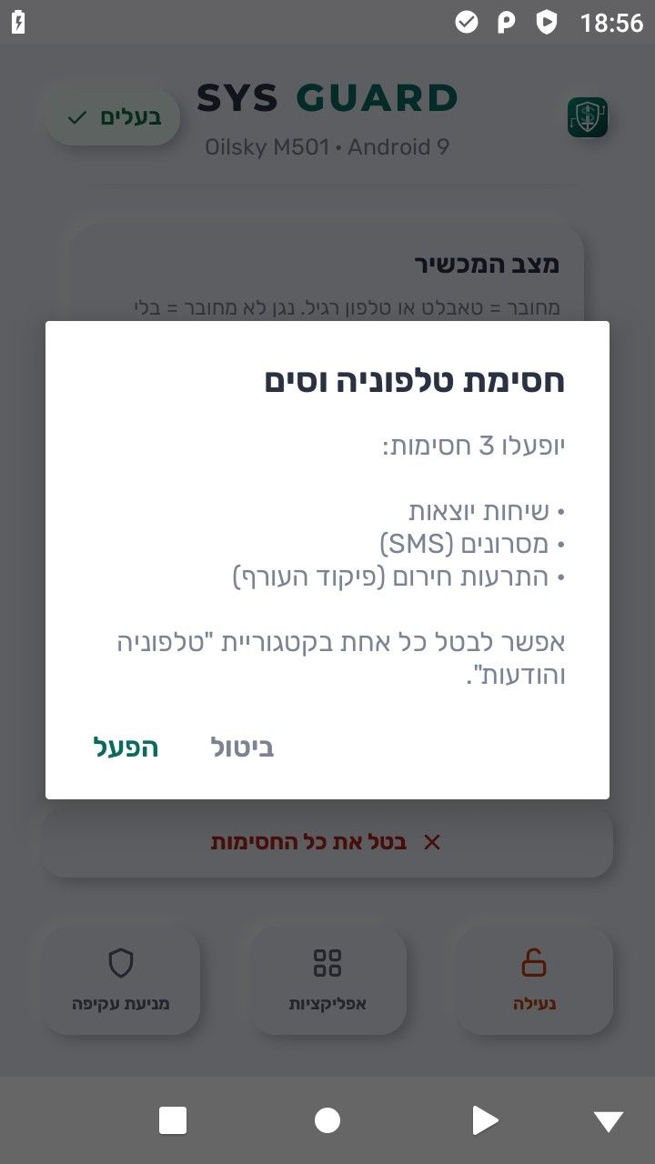

    במצב נגן נפתח כרטיס "הכנה כנגן" עם שלוש פעולות. כל אחת מציגה מה ישתנה לפני שמבצעים:
    1. חסום טלפוניה וסים — מפעיל את חסימות הקטגוריה "טלפוניה והודעות" — רק חסימות שאינן ברמת סיכון גבוהה (בנגן הבדיקה: שיחות יוצאות, מסרונים והתרעות חירום).

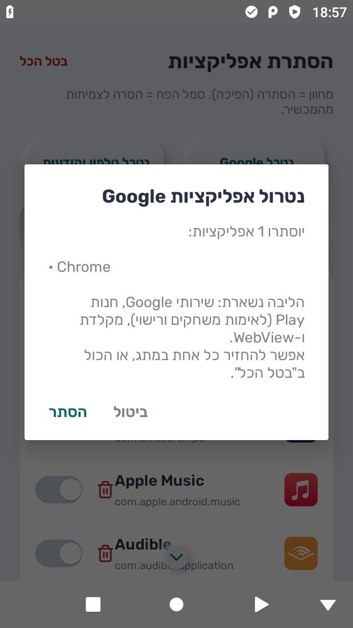

    2. נטרל אפליקציות Google (חוץ מהליבה) — מסתיר אפליקציות Google שהמשתמש רואה (Chrome וכל אפליקציית com.google.android.*), ומשאיר את מה שדרוש לאימות משחקים ולרישוי: שירותי Google Play, חנות Play, המקלדת, WebView ודיבור.
      הדפדפן של המכשיר — חסימה במקום הסתרה: בחלק מהמכשירים (בעיקר נגנים ומכשירים זולים) Chrome הוא לא רק דפדפן אלא מנוע תצוגת האינטרנט שכל האפליקציות משתמשות בו — פרסומות במשחקים, מסכי התחברות, מפות. הסתרה שלו במכשיר כזה מפילה את התצוגה בכל המכשיר, וההודעה "Android System WebView הופסקה" חוזרת שוב ושוב. לכן המנעול מזהה מצב כזה ואינו מסתיר את הדפדפן, אלא חוסם בו את הגלישה: לחיצה על הסמל מציגה שהפעולה נחסמה על ידי מנהל המכשיר, אין בו שום כתובת, והמנוע ממשיך לעבוד. זה חל גם על המחוון הידני ברשימה וגם על קיצור הדרך הזה. במכשיר שבו קיים מנוע תצוגה עצמאי ומלא (כך בטאבלטים) — הדפדפן מוסתר כרגיל. מכשיר שהדפדפן בו הוסתר בעבר מתוקן מעצמו בהפעלה מחדש או בכניסה למסך האפליקציות.
    3. נטרל אפליקציות טלפון והודעות — מסתיר חייגן, הודעות ואנשי קשר. שכבת הטלפוניה של המערכת נשארת (הסתרתה עלולה לפגוע במכשיר).
    כל ההסתרות הפיכות: מתג ליד כל אפליקציה, או בטל הכל.
    אם אין במכשיר אפליקציות מהסוג שנבחר (למשל נגן בלי חייגן והודעות), תופיע הודעה "לא נמצאו אפליקציות … להסתרה", ואין צורך בפעולה.
    הכנה מלאה של נגן: הדלק סינון אינטרנט (מנתק Wi-Fi), הפעל את שלוש הפעולות למעלה, סגור ניפוי USB ואיפוס יצרן בחלון מניעת העקיפה, ולבסוף (אם רוצים) הגנת FRP.

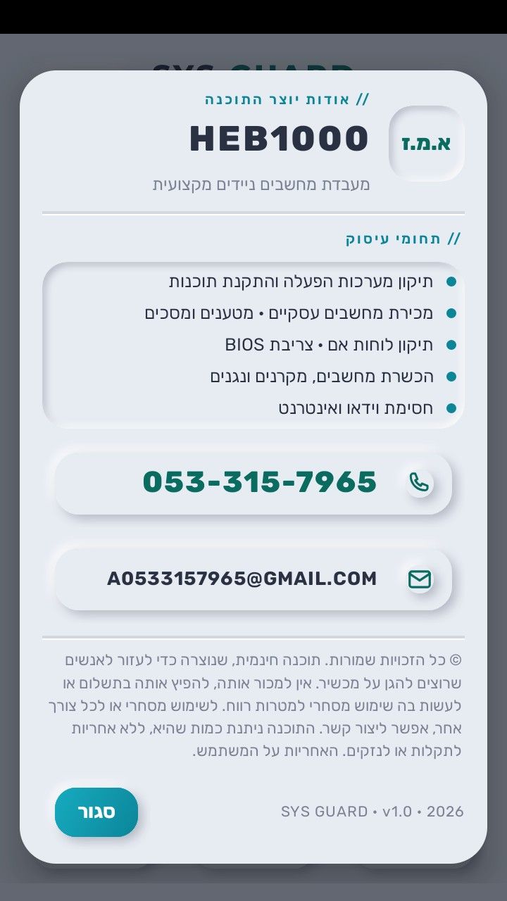

    15. פרטי היוצר
    ☎ 053-315-7965 · ✉ A0533157965@GMAIL.COM
      מה רואים:
      5. פתיחת הנעילה
      6. מסך ההגדרות
      חסימת הWIFI
      6.2 קטגוריות
      8. מניעת עקיפה
      שני מתגים שסוגרים את הדרכים העוקפות:
      איך מפעילים
      10. מצב "נגן"

      רוצה להסיר את SYS GUARD לחלוטין. בתחתית מסך ההגדרות יש כפתור אדום עם סמל פח: "הסרת אפליקציה" (דורש סיסמה). הוא מבטל את כל החסימות, מסיר את בעלות המכשיר ואז מסיר את SYS GUARD. ההסרה תמיד נעשית מתוך האפליקציה אחרי הקשת הסיסמה — אי אפשר להסיר אותה בדרך אחרת בלי איפוס יצרן, כי אפליקציה שהיא בעלת המכשיר חסומה להסרה רגילה.

      15. פרטי היוצר
          מה רואים:
          5. פתיחת הנעילה
          חסימת הWIFI
          6.2 קטגוריות
          6.3 הכפתורים למטה
          8. מניעת עקיפה
          איך מפעילים
          10. מצב "נגן"

          12. אודות
          הכפתור אודות נמצא בכותרת מסך הסטטוס. אפשר לפתוח את החלון גם בלחיצה על הסמל של התוכנה או על השם "SYS GUARD" בראש המסך — בשני המסכים, גם במסך הסטטוס וגם במסך ההגדרות. לחיצה על הטלפון או המייל מעתיקה אותם ללוח.
          הגדלה באצבעות: החלון מותאם לגודל המסך, ומעבר לזה אפשר להגדיל אותו כמו תמונה — צביטה להגדלה והקטנה, גרירה להזזה כשהוא מוגדל, ולחיצה כפולה להגדלה או לחזרה לגודל הרגיל. שימושי בעיקר בנגן, שבו נוסח זכויות היוצרים קטן. לחיצה על הרקע מחוץ לחלון סוגרת אותו.
          בתחתית החלון מופיעים בתמצית זכויות היוצרים ותנאי השימוש. הנוסח המלא נמצא בסעיף 16.
            מה רואים:
            5. פתיחת הנעילה
            חסימת הWIFI
            6.2 קטגוריות
            8. מניעת עקיפה
            איך מפעילים
            10. מצב "נגן"

            12. אודות

                              @heb1000 בדקתי כעת על מכשיר אחר ועובד מצוין.
                              כמה הצעות לייעול, זה יהיה טוב שתוסיף אפשרות לחסימת התקנות וחסימת וידאו.
                              בנוסף יש משהו שהוא לכאו' מיותר, אחרי שמקישים את הסיסמא ונכנסים אז אם רוצים לשנות משהו בהגדרות צריך שוב להקיש את הסיסמא - לכאו' מיותר.
                              זה יהיה נחמד אם בהקשת הסיסמא הברירת מחדל תהיה של מספרים בלבד ותוסיף שם אייקון למי שרוצה שהיא תהיה מורכבת גם מאותיות.
                              אגב, למה הוא לא נותן להשבית את הכרום לגמרי? הוא רק עושה אותו אפור אבל רואים אותו על המסך, בחסימות האחרות זה ניתן לחסימה.

                                        @פללם
                                        התקלות מסודרות ואפילו הוספתי אופציה שלא יצטרכו למחוק חשבונות אלא גרך האפליקציה להשבית אותם על לתפיסת הבעלות ואז להפעיל חזרה
                                        לגבי מה שאמרת על הוידאו האפשרות היחידה שבאמת תחסום זה לחסום את כל האפליקציות שיש להם מקודד פנימי , הכעה שיש אפשרות להתקין אפליקציה אחרת שזה לא יעזור לזה כבר אז בנתיים ירדתי מזה עד שאמצא פתרון
