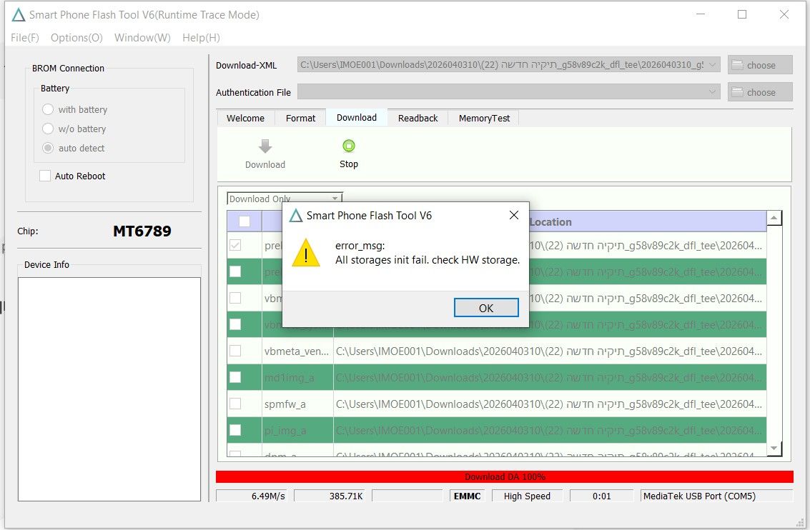

                        אחוות טרמפיסטים
                        זה בצריבה מלאה
                        • א אחוות טרמפיסטים
                          זה בצריבה מלאה
                          אחוות טרמפיסטים
                          ו....
                          • א אחוות טרמפיסטים
                            ו....
                            נוחעם FMנ מנותק
                            נוחעם FMנ מנותק
                            @אחוות-טרמפיסטים ומטקכלינט לא מצליח עם הפרהלואדר שבקושחה?

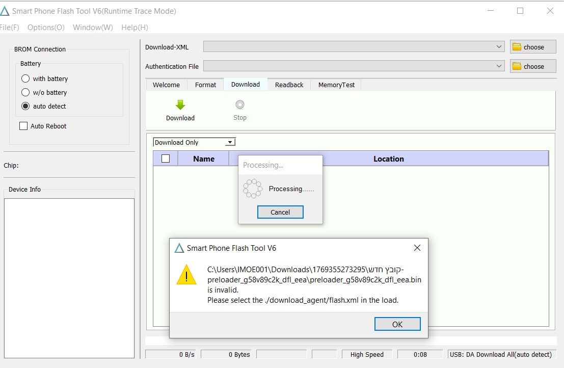

                              • נוחעם FMנ מנותק
                                נוחעם FMנ מנותק
                                יש לי תיאוריה אולי היה מוגדר עידכונים אוט' והוא עידכון משום מה לקושחה לא תואמת.
                                תנסה לצרוב רק את הפרהלואדר שבקושחה שהורדת בלי עוד מחיצות
                                ואם זה לא עוזר אז תנסה לצרוב את הפרהלואדר הזה
                                בלי עוד מחיצות.
                                לבחור פעמיים גם למחיצה a וגם ל b

                                  אחוות טרמפיסטים
                                  @נוחעם-FM כתב:
                                  איפה אני בוחר בSP?
                                  • א אחוות טרמפיסטים
                                    @נוחעם-FM כתב:
                                    איפה אני בוחר בSP?
                                    נוחעם FMנ מנותק
                                    נוחעם FMנ מנותק
                                    @אחוות-טרמפיסטים כן. שורה ראשונה ושנייה נדמה לי.
                                    הפעלת שלוחות בVoLTE

                                        אחוות טרמפיסטים
                                        @נוחעם-FM כתב:
                                        הוא לא נותן לבחור

                                          נוחעם FMנ מנותק
                                          נוחעם FMנ מנותק
                                          @אחוות-טרמפיסטים אגב לא בחרת פעמיים.
                                          אבל בכ''מ בא נבדוק אם זה לא בעיית דרייברים או משהו
                                          כנס לreadback תסמן מצב אוט' ותחבר ותראה האם הוא מזהה את רשימת המחיצות אם כן אז תבחר מחיצה כלשהי ותבדוק האם הוא מצליח לגבות אותה.
                                          ב
                                          @אחוות-טרמפיסטים כתב:
                                          הוא לא נותן לבחור
                                          אחרי שטענת את הxml אזבכל שורה של מחיצה יש את המיקום של הקובץ לחיצה עליה פותחת את האחסון ואפשר לבחור קובץ מתיקייה אחרת.
