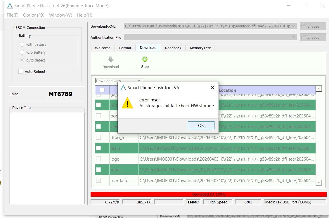

                          אחוות טרמפיסטים
                          זה בצריבה מלאה
                          • א אחוות טרמפיסטים
                            זה בצריבה מלאה

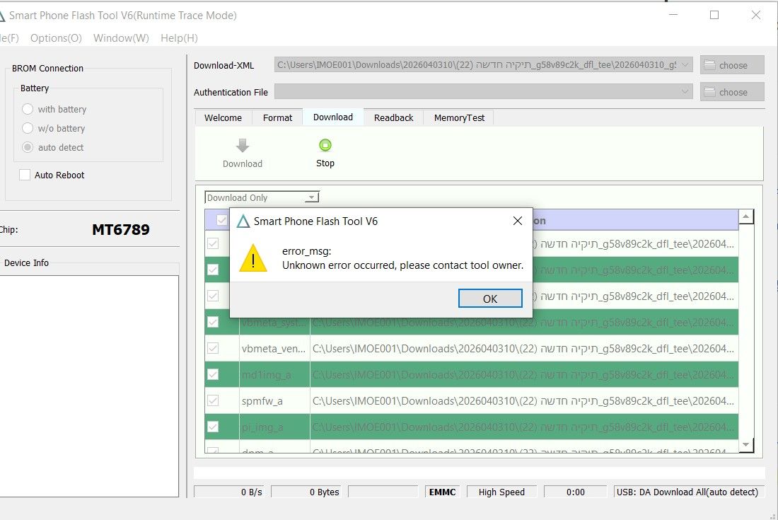

                            אחוות טרמפיסטים
                            ו....
                            • א אחוות טרמפיסטים
                              ו....
                              נוחעם FMנ מנותק
                              נוחעם FMנ מנותק
                              @אחוות-טרמפיסטים ומטקכלינט לא מצליח עם הפרהלואדר שבקושחה?
