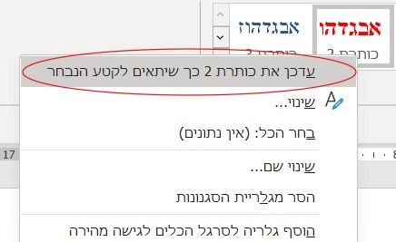

    אני קובע איזה סגנון לכותרת 2 ומסמן שם שזה גם על מסמכים אחרים המבוססים על תבנית זו. וכאשר אני פותח מסמך אחר זה חוזר לסגנון כמו לפני ששינתי. יש לזה פתרון? תודה.

      יעב"ץ
      @אברהם-0
      ומנין שהמסמך האחר מבוסס על תבנית זו?
      את הסגנון החלת בנורמל?

        אברהם 0
        כתב נערך לאחרונה על ידי אברהם 0
        @יעב-ץ איך עושים בנורמל?
        עכשיו ממש אני שם לב שמסמך חדש זה עושה לי כמו שהגדרתי. רק במסמכים קודמים הוא עושה כמו שהוגדר שם. אפשר לשנות גם למסמכים ישנים?

          צבי צ
          @אברהם-0
          זה מחיל סגנון על מסמכים חדשים ולא על מסמכים קיימים שאתה פותח מחדש.
          צריך להעתיק את העיצוב מהמסמך הישן
          ולהדביק את העיצוב על הכותרת הראשונה במסמך השני,
          אח"כ לעדכן את כל הכותרות כמצ"ב.

            אברהם 0
            @צבי-צ איפה לוחצים עם הCTRL SHIFT והעתק/הדבק?

              צבי צ
              @אברהם-0
              תסמן את שורת הכותרת בשני המסמכים.
