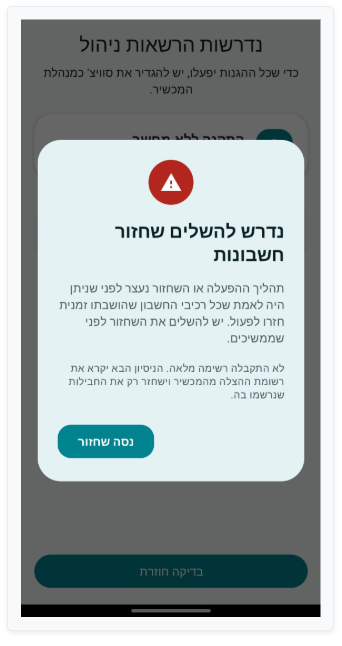

                                #336
                                מישהו יכול להסביר מה הבעיה בתמונה שהעלתי לפני כן?
                                • E EZN
                                  יוסי מחשביםי מנותק
                                  יוסי מחשביםי מנותק
                                  יוסי מחשבים
                                  צוות פיקוח
                                  #337
                                  @EZN אם אני מבין נכון, ניסית להתקין בלי להסיר חשבונות.
                                  מכיון שזה לא הצליח תסיר את סוויץ', תסיר את החשבונות ותתקין מחדש.
                                  E תגובה 1 תגובה אחרונה
