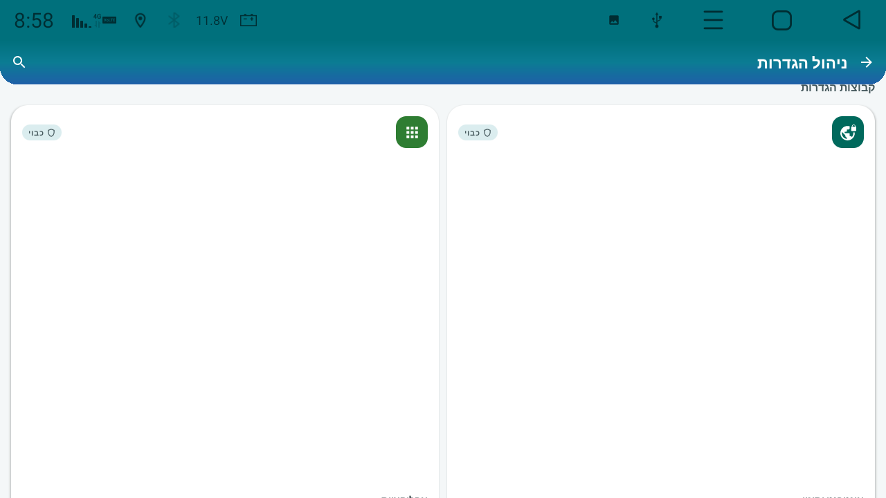

                                      @ביוס פחות מצליח לזהות במולטימדיות כאילו,
                                      החסימה של אפריים ד כן מזהה, החסימה שלך לא מצליחה לזהות את הניפוי באגים פתוח מפנה אותי כל פעם לפתוח את הניפוי,
                                      תכלס מה שאני עושה אני מפעיל את ההפעלה מומלצת בחסימת mdm של אפריים
                                      ואז אני מהר חוזר לחסימה שלך עושה סריקה ושוב
                                      הוא מצליח לזהות שיש אופציה להתקנה ואני ממשיך משם.
                                      עוד דבר קטן אם אפשר לעשות מסלולים בסגנון כמו שהיה בחסימה של mdm מסלול מולטימדיה
                                      דבר נוסף בהגדרות רכב יש אופציה של שחזור להגדרות יצרן ככה שגם אם חוסמים את זה דרך ההגדרות הרגילות משם עדיין אפשר לאפס את המערכת ולהסיר את החסימה או שהחסימה הזאת בכלל לא מתואמת למולטימדיות אין לך כוונה גם לעשות את זה
                                      שים לב שהתצוגה של הקטגוריות במולטימדיה כנראה במסכים רחבים מציג אותה עם חלון לבן גדולScreenshot_20260917-085821.png Screenshot_20260917-085813.png
