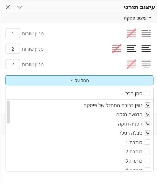

    יש לי מסמך וורד עם התוסף המצויין 'עיצוב תורני', שבו יש אפשרות של מרכוז שורה אחרונה, אני רוצה שרק סגנון פסקה רגיל יהיה לו מרכוז שורה תחתונה ולכן אני מדגיש רק הסגנון שנקרא רגיל ולוחץ על מרכוז שורה אחרונה והוא לא ממרכז לי מה ניתן לעשות?
    רק הוסיף שיש לי 70 עמודים כך שלא ניתן לעשות ידני אחד אחד ויש לי המון סגנונות ומעברי מקטע במסמך כך שאני לא יכול להחיל על כל המסמך

              @דאנציג תודה לך ולכל מי שענה לי בכל אופן כל הסגנונות לא מבוססים על רגיל אצלי אבל בכל אופן יש כזו אופציה בשולחן העורך יש שם אפשרות לבחור על איזה סגנונות להחיל את העיצובים וכו', קרדיט ל@שלמה11
