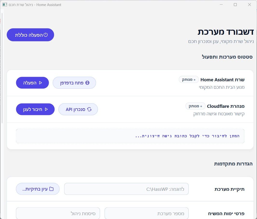

    פיתחתי (אני וג'מיני...) כלי קטן שמבצע כמה פעולות שמעט מקלות על המשתמש הפשוט את השימוש בכל עניין המערכת IVR של ימות המשיח VS שימוש בHome Assistant... הכלי פותח לשימושי האישי אבל בעבור אל תמנע טוב מבעליו אני משתף אותו עשו בו כרצונכם...
    אני לא יודע כמה משתמשים באופן הזה שאני משתמש (זה בסך הכל הדרך שלי להריץ את המערכת הנ"ל... מתוך חשיבה על מינימום משאבים והתקנות וכו'...) אדרבה שתפו אותי...
    הבעיות שנתקלתי בהם:
    1. אני מריץ את Home Assistant במערכת שנקראת HassWP סוג של גירסא ניידת עבור ווינדוס... כמו שיש במדריך כאן זה מצריך להריץ קובץ ברקע של ממשק שורת הפקודה שיהיה פתוח כל הזמן...
    2. כמו כן השימוש מצריך מנהרה במקרה שלי Cloudflared שמצריכה גם הרצת ממשק שורת הקודה נוסף ברקע (לפחות באופן השימוש שאני השתמשתי... אם יש אופנים אחרים תסלחו לי...)
    3. Cloudflared רץ ברקע כל עוד המחשב פתוח כמובן והיה וסגרתם אותו או שהו יצא ממצב שינה צריך להפעיל אותו מחדש עד כאן זה לא כזה גרוע הבעיה היא שבכל פעם שמפעילים אותו מחדש הוא מייצר כתובת אחרת (אני יודע שיש דרכים להשיג כתובות קבועות... אבל זה פיתרון מסוג אחר...) הבעיה העיקרית בזה היא שאם המערכת שלנו בימות המשיח עודכנה לגשת לכתובת הקודמת אין מה שיעדכן אותה שהכתובת השתנתה... וממילא היא לא תדע לגשת למיקום הנכון...
    תכלס' הכלי מאפשר הפעלה ברקע של שני הרכיבים האלו ללא שורת הפקודה מול העיניים וכיבוי כמובן (הפעלה וכיבוי של כל אחד לחוד ושניהם יחד) עדכון שלוחות אוטומטי (לפי מה שמוגדר) וכן אפשרות לסנכרון ידני... ואופציה להפעלה בעת פתיחת המחשב או יציאתו ממצב שינה
    אני מעלה לכאן כעת את הקובץ פייתון כי אין לי כח לקמפל את זה וזה גם גירסא ראשונית ודי בוסרית... ככל ויהיה לזה שימוש וצורך אשתדל לשדרג את זה...
    main.py
    נ.ב. בתוך הקובץ מוגדר הפורט הקלאסי של הרצת הום אסיסטנט מי שזה שונה אצלו מוזמן לערוך ידנית בתוך הקוד...

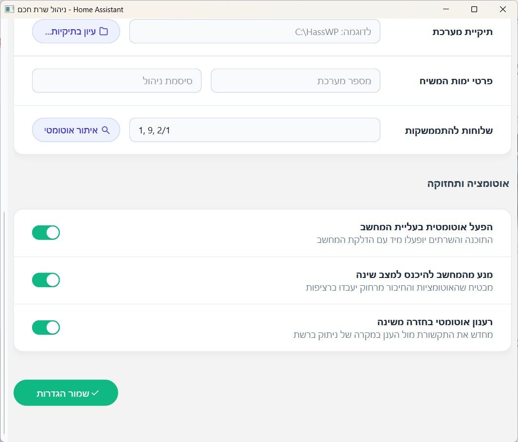

      גירסא משודרגת...
      main.py
      • התווספו פונקציות זיהוי אוטומטי של יציאה ממצב שינה והפעלת המנהרה מחדש
      • מניעת כניסת המחשב למצב שינה
      • סריקה אוטומטית של השלוחות המכילות API בקו ללא צורך בהזנה ידנית
      • וכמובן הגרפיקה וUI/UX...
      אשמח לשמוע אם זה עזר למישהו ומישהו משתמש בזה...
