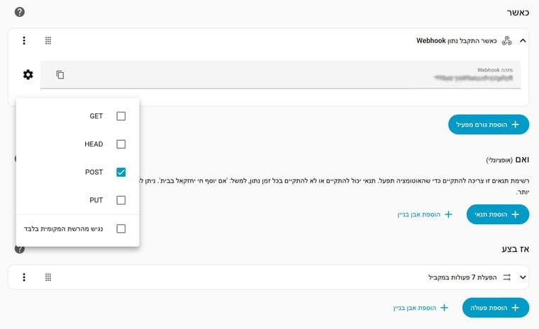

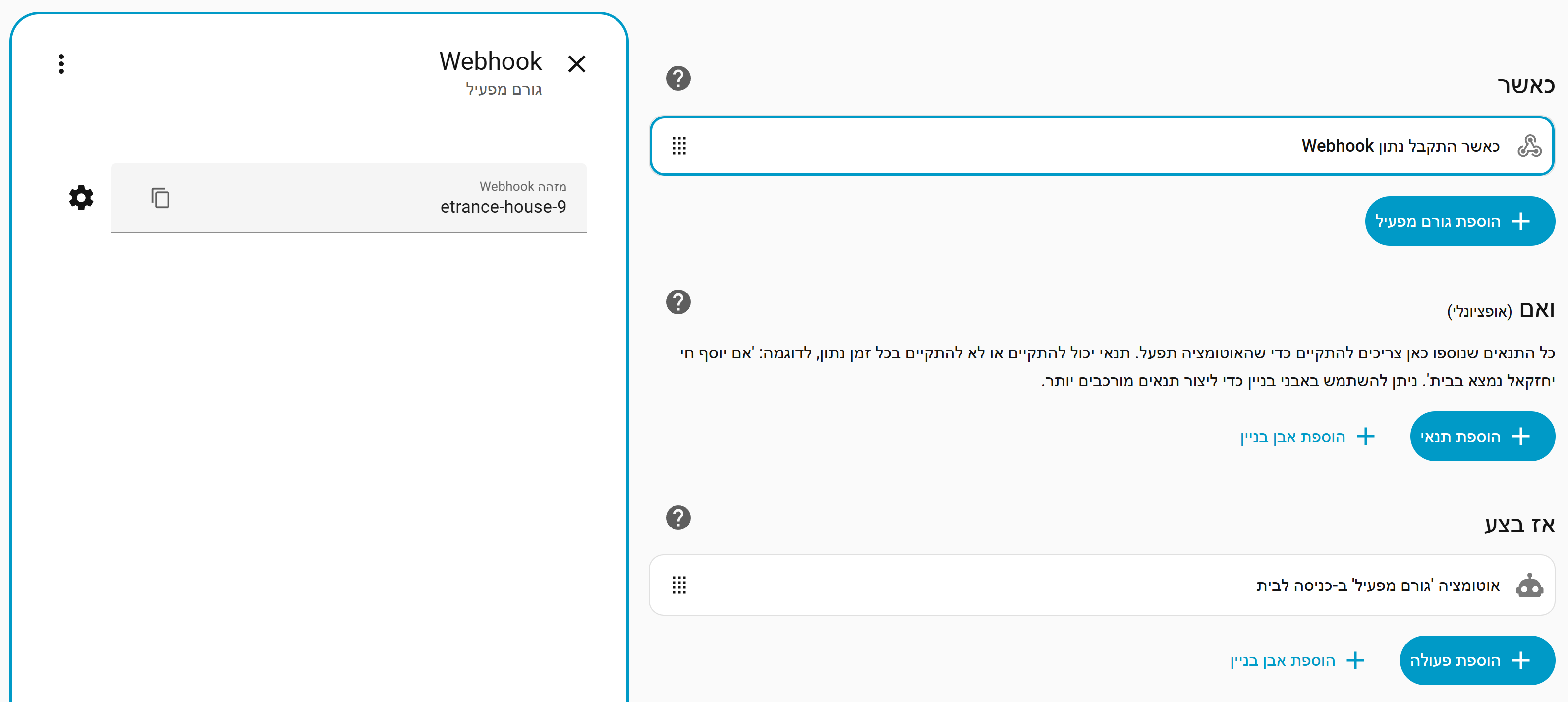

    בהום אסיסטנט יש ליצור אוטומציה עם גורם מפעיל מסוג Webhook בשיטת POST (יש לשים לב שהכתובת מורכבת מהדומיין החיצוני ולא המקומי) ולהעתיק את הכתובת שיצרתם (את הפעולות לביצוע ניתן להגדיר כבכול אוטומציה רגילה).

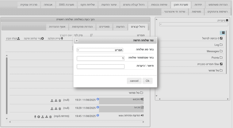

    לאחר ההקמה יש ליצור שלוחה חדשה, למלא את הפרטים הנדרשים וללחוץ על "OK".

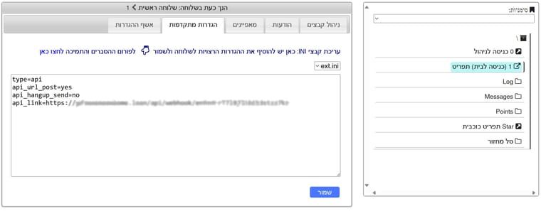

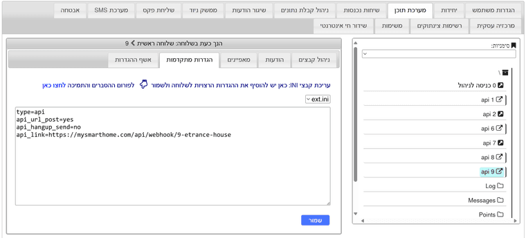

    לאחר מכן יש להכנס להגדרות השלוחה ולהדביק את הטקסט הבא (יש להחליף את **כתובת** בקישור שיצרתם בהום אסיסטנט) וללחוץ על "שמור".
    type=api
    api_url_post=yes
    api_hangup_send=no
    api_link=**כתובת**
    לאחר מכן ניתן להתקשר למערכת וללחוץ על מספר השלוחה המתאים.
