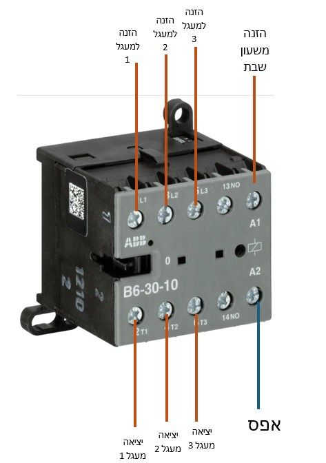

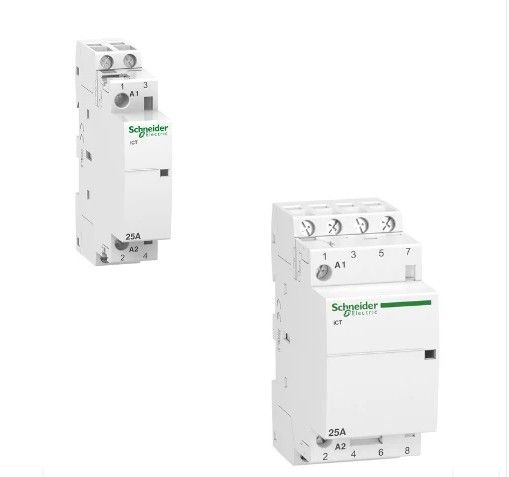

            בלית ברירה תוכל לאחד מעגלים, ולהשתמש עם מגען (קונטקטור) שתופס מקום אחד או שתיים. למשל זה:
            A תגובה 1 תגובה אחרונה

                  כן.
                  שעון שבת לבד עולה פחות משעון עם קונטקטור.
                  והעניין האמיתי - שעון שבת יש לו אפשרות של העברת זרם ממא"ז אחד בלבד, בעוד שלקונטקטור יש (בד"כ) אפשרות להרבה מעגלים.
                  ולגבי:
                  השאלה היא אם יש דרך גם לשים קונטקטור ושעון וגם להשאיר את רוב המאזי"ם (אני אצטרך לוותר על איזה אחד שתיים כי אין לי בדיוק מקום בלוח...)

                  @רפאל-0 כתב:
                  יש הבדל בין קונטקטור לשעון בקטע הזה?
                  כן.
                  שאלה לגבי התמונה, אני רואה שכתוב שיש הזנה לקונקטור משעון שבת, זה לא אמור לעבוד הפוך? שהקונקטור נותן הזנה לשעון שבת?
                  בנוסף התכוונתי לשאול האם יש סיבה אמיתית שהוא ביטל את כל המאז"ים וחיבר את החוטים ישירות בשעון, סיבה שלא קיימת כשמשתמשים בקונקטור ואז כן יכולים להשאיר את המאז"ים בנוסף לשעון.
                  אם הקונקטור הזה תופס 3 מקומות יהיה לי ע"י איחוד
                          יש גם מאזי"ם בגודל חצי מודול
