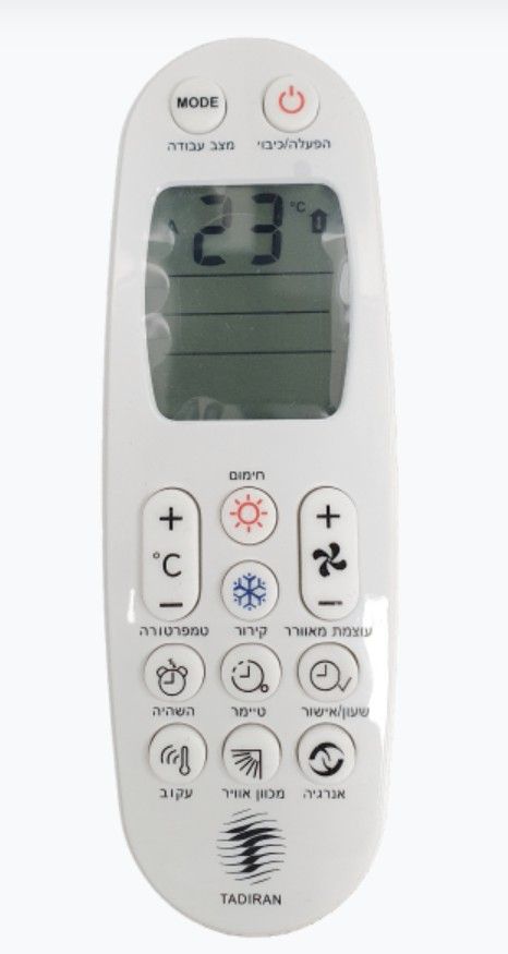

    @כוסף-לדעת כתב:
    תלחץ על הלחצן TEMP
    לא בטוח שיש לי כזו אופצייה:

        @aiib
        לא יודע, זה כבר דברים שצריך לבדוק מול תדיראן.
        אבל תנסה, אולי מצב אורור יציג לך את הטמפרטורה, או מספר פעמים על 'עקוב'

                                          aiib
                                          #119
                                          טוב, הורדתי את המעלות ל18 ועדיין בחדר לא קר מדי, במדידה של טמפרטורה בחלל החדר היה פער של בין 2 מעלות ל4 מעלות לבין מה שמוגדר במזגן.
                                          רגע לפני שאני יוצא מטומטם, האם יש משהו שמוגדר לא נכון בשלט שעלול לגרום לכך שהחדר לא באמת קר?
