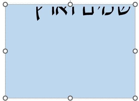

    הבאג:
    לפעמים כששמים טקסט בתוך תיבת טקסט, ומגדילים את הכתב, הגופן נחתך ונכנס/נבלע אחד בתוך השני
    זה גם יכול להופיע בטקסט רגיל ללא קשר לתיבת הטקסט, רק שבתיבת טקסט זה יותר מצוי מכיון שהוא לא תמי מסונכרן להגדרות העמוד עצמו.
    מצורף תמונה
    ככה זה לפני ההגדלה של הטקסט
    וככה זה אחרי ההגדלה, המילים פשוט נחתכות
    הפתרון בס"ד
    הבאג נגרם מכיון שלא הוגדר שם מרווח מתאים בין שורות ופיסקאות
    יש להגדיל את המרווח לגודל הרצוי, לאחר הגדרה זו, הכל יבוא על מקומו בשלום
    בהצלחה 🙂

      @לשכת-הרב כתב:
      תודה רבה על היוזמה!
      המקרה הזה קשור לתיבת טקסט?
      אאל"ט זה קורה כשמרווח השורות הוא על "מדויק" אבל לא מותאם לגודל הכתב, למשל: המרווח הוא מדויק של 12, וגודל הגופן הוא 24, ממילא זה נכנס אחד בתוך השני, כי השטח הכולל לכל שורה מוגבל ל 12. אבל זה לא קשור בכלל לתיבת טקסט, וגם זה לא 'באג'.
      או שלא הבנתי את המקרה?

        @שמעון-פרידנן כתב:
        תודה רבה על היוזמה!
        צודק, זה לאו דוקא בתיבת טקסט אבל שם זה יותר מצוי לכן כתבתי על זה
        אני יעדכן בפוסט

          @לשכת-הרב כתב:
          אני יעדכן בפוסט
          הנקודה היא שלא כתבת את הפתרון:
          @לשכת-הרב כתב:
          הבאג נגרם מכיון שלא הוגדר שם מרווח בין שורות ופיסקאות
          אין כזה דבר, אוטומטי יש מרווח בין שורות, זה קורה רק כשהגדירו על מדויק לא מתאים.

            @שמעון-פרידנן כתב:
            כמובן שתמיד הוא נמצא על מרווח השאלה איזה וכפי שחידדת את הדברים.
